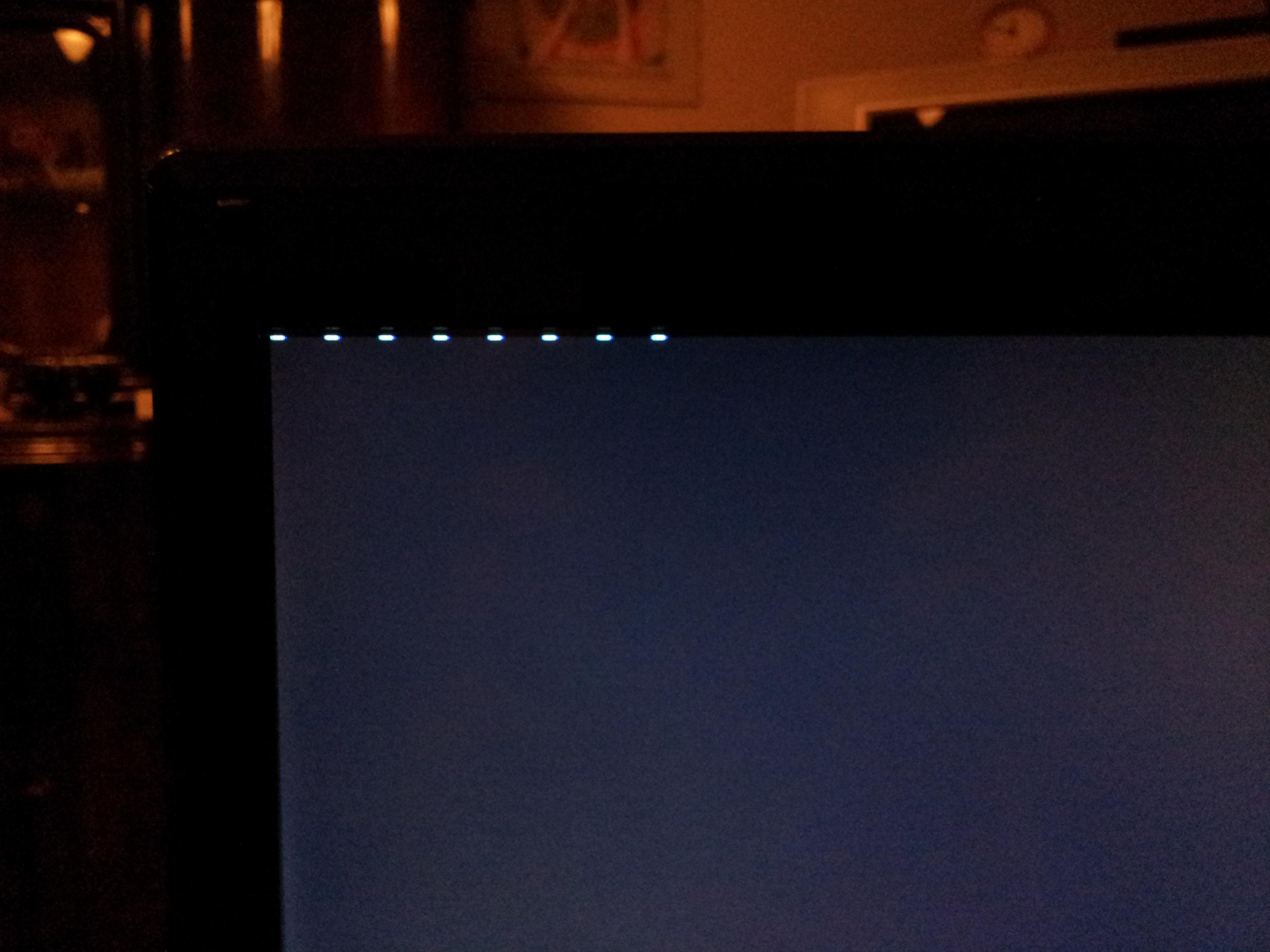

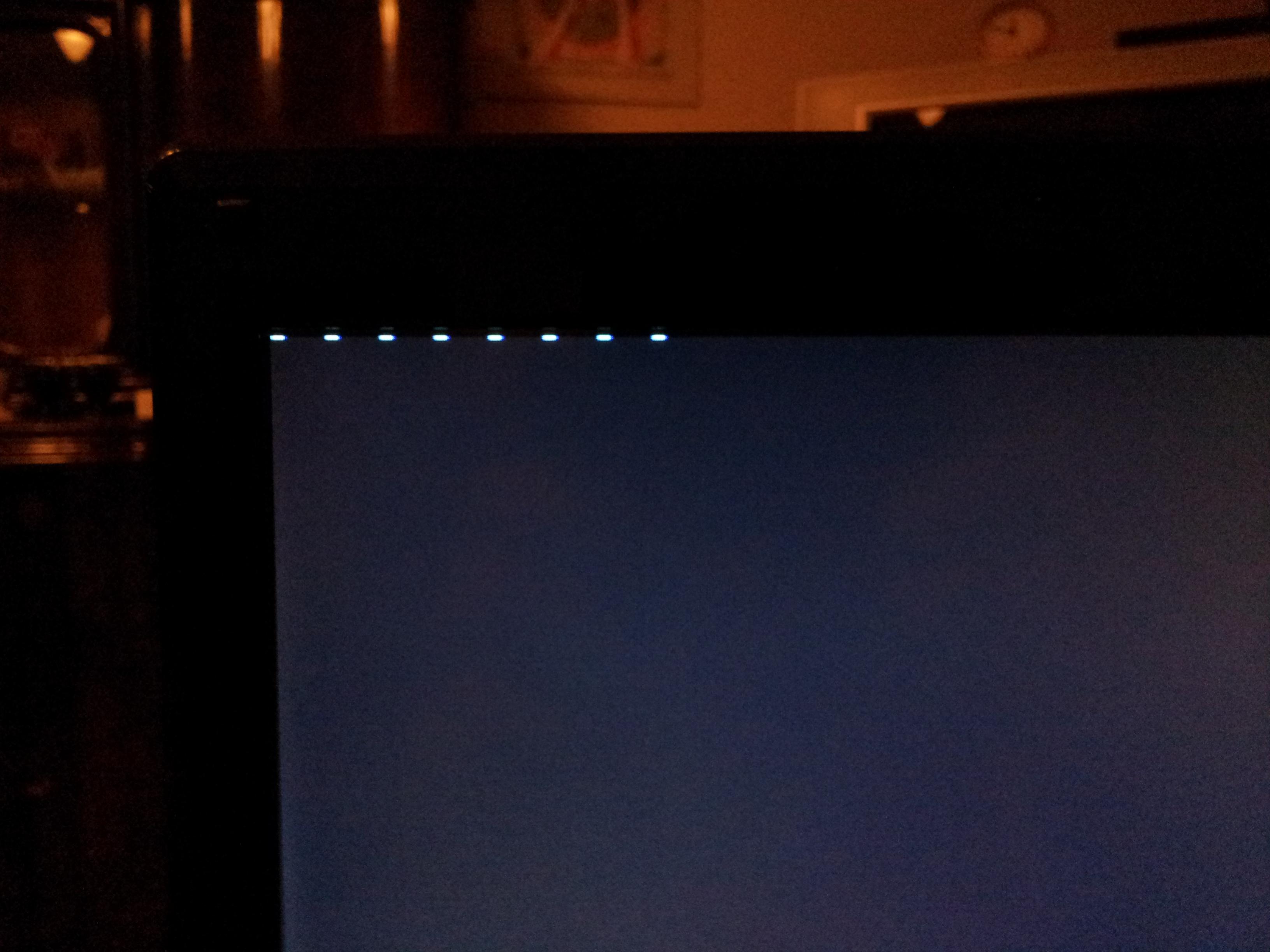

Im Anhang ein Bild von der "Störung".
Zu DOS-Zeiten würde ich behaupten, die Grafikkarte wird schlecht angesprochen und das Bild wäre "zusammengebrochen". Übrig sind jetzt nur noch diese Punkte, vorher waren rechts noch ein paar Fragmente.
Obwohl - 175 Jahre Morsen, vllt. will mir Windoof etwas mitteilen?

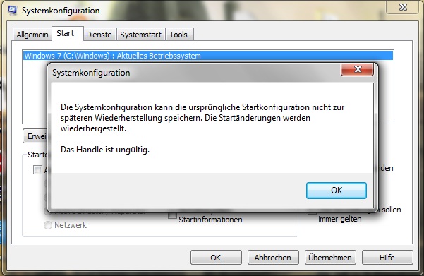

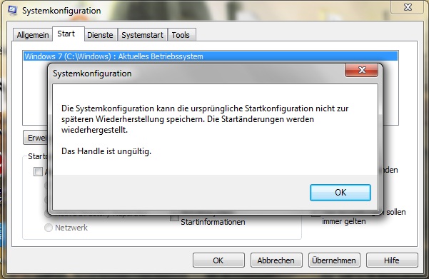

Dadurch wird nur das Windows-Bootlogo durch einen blinkenden Unterstrich im Retro-Design ersetzt. Bootloader, die vor Windows starten, werden davon nicht beeinflusst.
Jetzt muss bloß jemand noch Windows erklären, dass der Haken weg soll:
