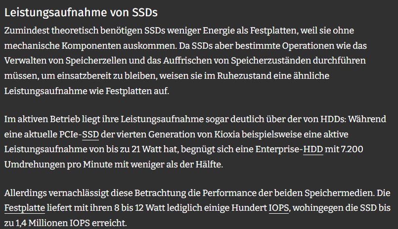

Siehe Screenshot
Du wirst mit SSDs nicht viel weniger Watt haben als mit den HDD's wenn du sie nach gewisser Zeit ohne Zugriff ins Standby gehen lässt.

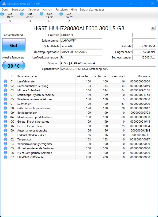

Ich habe z.B seit 2017 eine HGST Ultrastar NAS HDD, die ja normal für Dauerlauf konzipiert sind und nicht für laufendes Aus- und wieder Einschalten in meinem normalen PC drin und fahre diesen andauernd komplett runter und wieder hoch. Und ich untertreibe nicht damit.
Siehe Crystaldiskinfo:
Trotzdem bis jetzt keinen einzigen Lesefehler, Suchfehler, misslungenen Spindelanlauf oder fehlerhaften Sektor.
