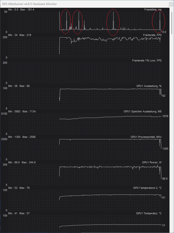

Trotz ordentlichen FPS muss ich momentan in COD Warzone 3 / Fortnite und CS2 regelmäßige Frame-Time-Peaks (Ruckler) beobachten. In den angehängten Afternburn-Metrik-Graphen betragen die Peaks ~ 200 ms Frametime. Diese Peaks treten sporadisch auf und lassen sich nicht einem bestimmten Szenario oder Ereignis zuordnen.
Diese Statistik wurde in Fortnite mit "Hohen" Settings und ohne Nanite-Gemometrie aufgenommen. Mich wundert es, dass der Speicherbedarf bei nahezu 100% des gesamten GPU-Speichers liegt. Die RX 7800 XT Grafikkarte verfügt doch über 16 GB?

Auslastung ist durchgängig hoch bei GPU und CPU und bricht nicht plötzlich ein.
Eigentlich sieht alles, bis auf die Frametimes gut aus.
Die GPU Speicherauslastung ist max bei 7134Mb, das ist nicht mal 50% belegt bei den 16GB der GPU. Also alles cool hier.
Hey und danke für die schnelle Antwort. Nein, bis auf Afterburn und die Standard-Programme im Hintergrund habe ich nichts am Laufen gehabt..
Okay, mich hat es nur gewundert, dass das der Maximalwert im Graph bei Maximal 8192 MB liegt.
In den Bereichen wo die Frametimes nach oben gehen, hast du auch leichte Frameeinbrüche. Du bist auch durchgehend im GPU-Limit. Ich würde einfach mal testweise die Frames auf die minimalen FPS begrenzen und schauen, ob das weiterhin vorkommt.

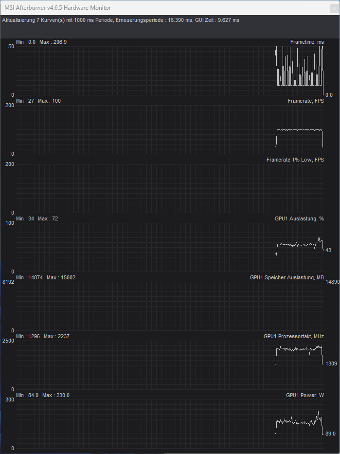

Ich habe nun COD mit dem RivaTuner auf 100 FPS gecapped:

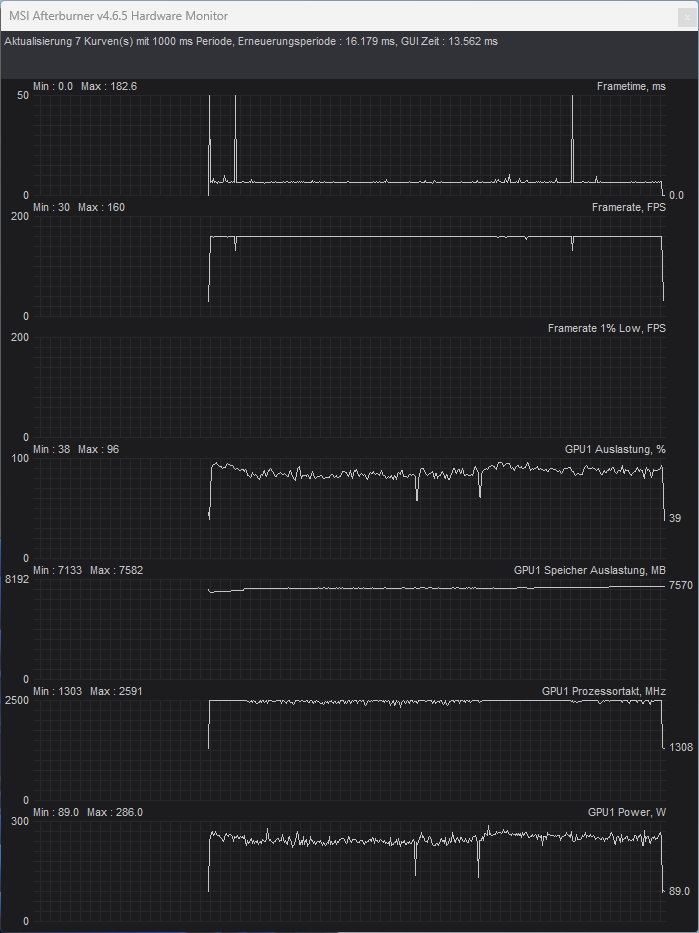

Nachtrag: Ich habe eben auch die FPS in Fortnite beschränkt (160 FPS). Mir ist klar, dass das in folgendem Schema dann nicht ganz die minimalen FPS ware, allerdings wundere ich mich schon über die Frame-Time-Peaks von 182 ms bei einem FPS Drop von 160 auf 132. Kann das sein?

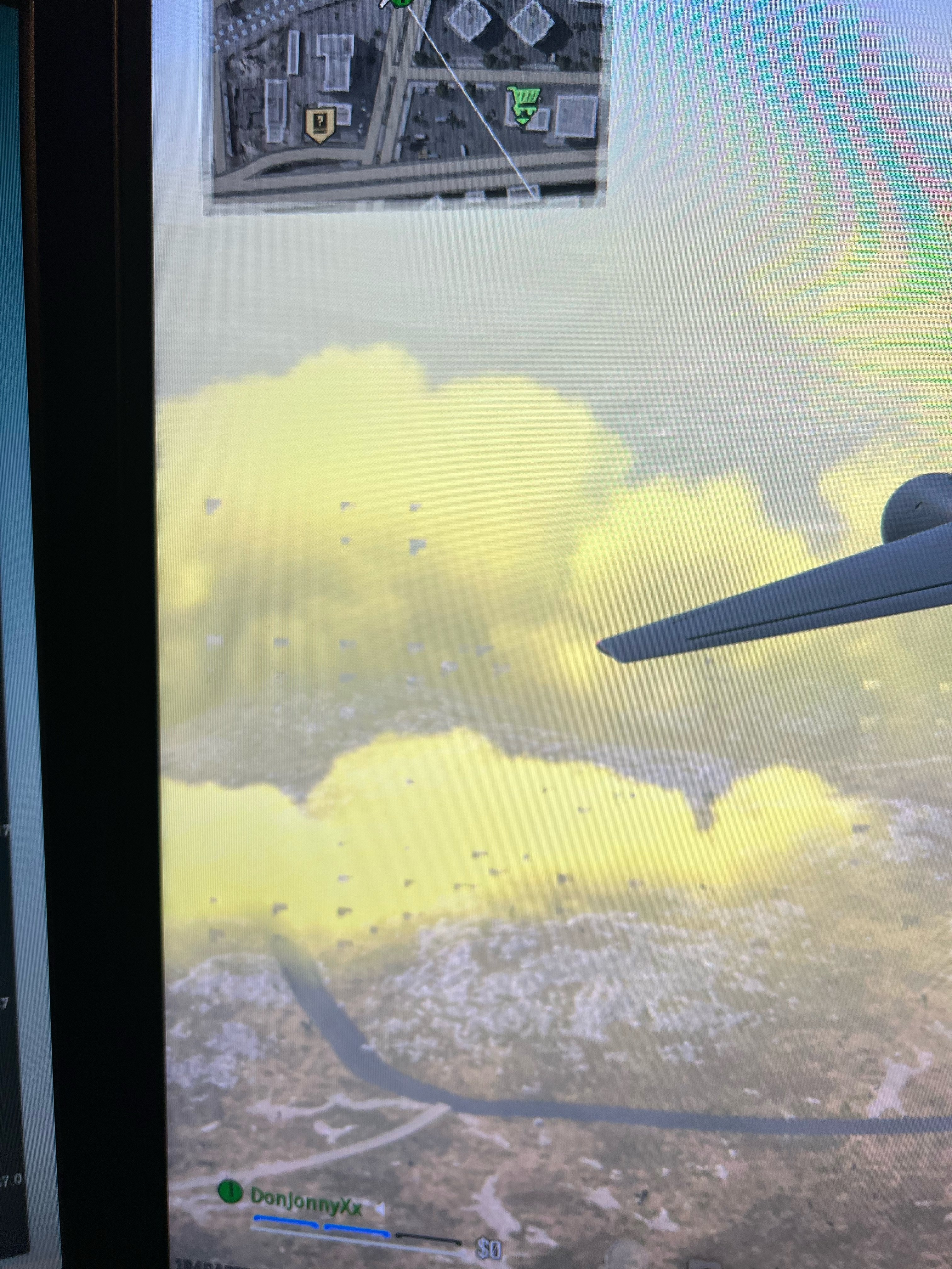

Im Screenshot (COD) aus meinem vorherigen Kommentar war der GPU-Speicher halt auch recht nah am maximum von 16 GB. Kann das etwas mit dem Frame-Time-Peaks dort zu tun haben? Ansonsten ist die GPU bei COD ja auch bis maximal 60 % belastet gewesen. In COD habe darüber hinaus auch folgenden Bildfehler erkannt - bei COD wäre es natürlich auch im Bereich des Möglichen, dass es vom Spiel kommt:
Klar, wenn der VRAM vollläuft, dann muss die Karte aus dem RAM bzw. von der Festplatte nachladen. Die Frage ist dann natürlich, warum bei den Spielen der VRAM vollläuft. Aber da bin ich raus. Ich spiele kein Fortnite oder COD, daher keine Ahnung, ob das unter bestimmten Einstellungen normal ist.
Kann ich mir aber schon vorstellen.
Hmm knapp 15 GB kommt mir da doch etwas viel vor. In der Grafikeinstellungen von COD wird der VRAM-Bedarf von etwa 6 GB prophezeit...

Da ich grüne Raster-Striche während dem zocken auf dem Bildschirm hatte, gehe ich von einem Hardwarefehler aus und werde die Grafikkarte zurückschicken.
