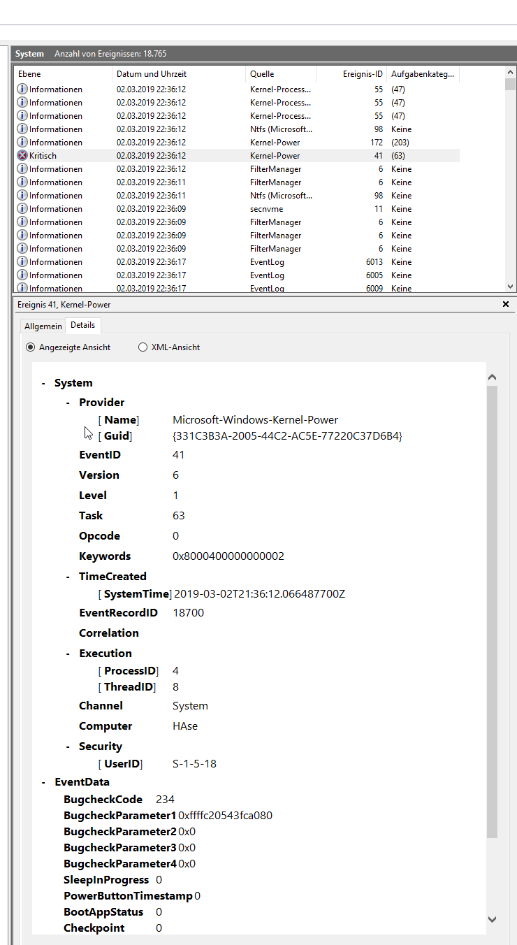

Ereignisanzeige:
Kernel-Power hört sich irgendwie nach Netzteil an? Aber 650W sollten doch dicke reichen und mein NT ist ja auch kein Chinaböller. Laut Afterburner verbraucht die VII in Furmark mit den 1000mV 280W.

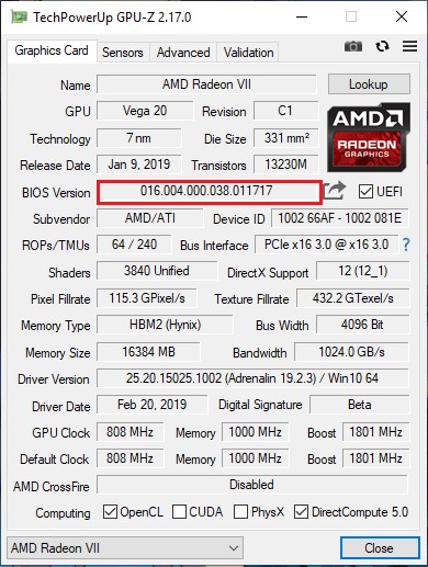

Haste mal das Bios fix abgeglichen? „016.004.000.038.011717“
Jap Bios Version ist exakt die gleiche wie bei dir.
Echt komisch, was mir noch in den sinn kommen würde währe eine Neuinstallation, die hatte ich mit dem 19.2.1 „Beta“ Treiber schon durch, da hatte es aber keinen Erfolg gebracht. Erst mit 19.2.2 und dem v106 lief die Karte rund.
