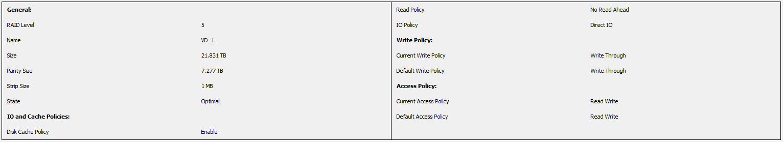

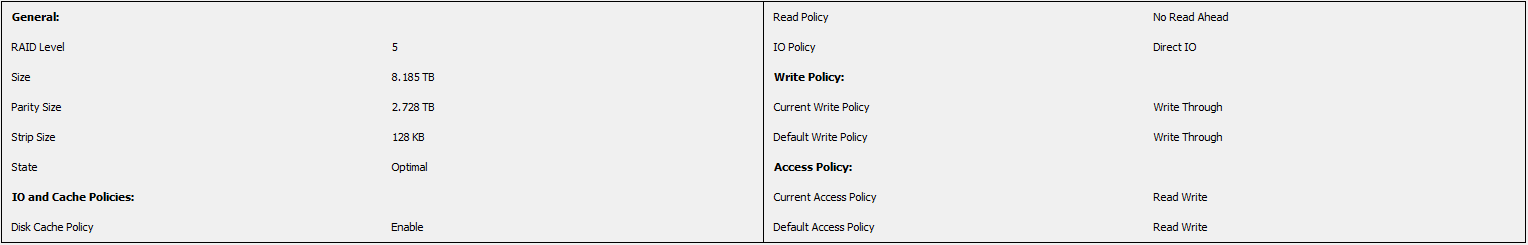

ich habe einen IBM M5014 Raidcontroller an dem 4x 3TB WD Red und 4x 8TB WD Red hängen, jeweils im RAID 5.
Leider kommt der Datentransfer nur auf max. 30MB/s, eher 20-25MB/s, egal von welcher Quelle ich aufs RAID kopiere. Mir kommt es zu wenig vor oder ist da einfach nicht mehr drin?
Hier mal die Settings zu den beiden Raids:
4x3TB:
4x8TB:
Läuft unter Windows Server 2012 R2 (Up2Date) und die CPU ist unter 10% ausgelastet.

die IO policy sollte Cached IO sein
read policy - Always Read Ahead
Muss man das nicht auf "Write Back" statt "Write Through" stellen? Auf jeden Fall sind 20-30MB die typische Geschwindigkeit wenn der Cache des Controllers nicht genutzt wird und direkt auf die Platten geschrieben wird. Wenn der Controller-Cache genutzt wird ist die Geschwindigkeit grob um Faktor 10 höher.

Habe es nun umgestellt auf Write Back. Habe jetzt immerhin schon 63-66MB/s. Voll genial.
Folgendes werde ich noch umstellen, sofern es auch geht.
IO policy = Cached IO
read policy = Always Read Ahead
EDIT: Konnte ich auch erfolgreich umstellen. Sind nun 66-69MB/s (ohne Neustart). Bringt ein Neustart noch etwas oder wird das on the fly umgestellt/aktiviert?
Danke für die Hilfe. Speed mehr als verdoppelt, sehr schön.
Du hattest doch vorher laut Screenshots schon Write Through. Es muss ja auf Write Back umgestellt werden ;).
Korrekt, korrekt. Habe es auf Write Back eingestellt, so wie ich es tun sollte, aber Write Through geschrieben. Habe es korrigiert im Text.

Nachdem ich die drei Werte umgestellt und neugestartet habe, bin ich jetzt bei ~125MB/s schreibend. Wird eventuell etwas mehr, da gerade ein "Consistency Check" läuft.
Sehr sehr geil! Vielen dank. Rutscht gut rein und passt auf Euch auf.
