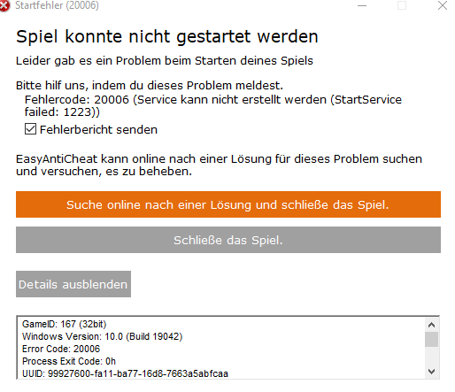

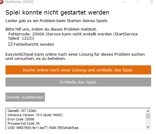

Ich habe mir gestern Hell Let Loose gekauft. Das Spiel hat nach meiner Hardware meine Grafikeinstellungen auf hoch gesetzt. Allerdings hatte ich im Spiel nur 30Fps. Nachdem ich die Grafikeinstellungen auf Niedrig gestellt hatte, waren es immer noch nur 32Fps. Als ich dann in den Taskmanager schaute, war der Arbeitsspeicher komplett ausgelastet. Dieses Problem hatte ich bereits bei Minecraft. Dort habe ich die Priorität auf hoch gestellt und das Problem war weg. Bei Hell Let Loose kommt dann allerdings die Meldung: Zugriff nicht gestattet. (Bevor die Fragen kommen: Es ist eine Anwenderdatei)
Nun habe ich alles versucht. Die Priorität mit Adminrechten starten, Ramtuner, alte unnötige Dateien gelöscht, Autostart überarbeitet, mit Cmd-Befehl starten und alles mögliche.

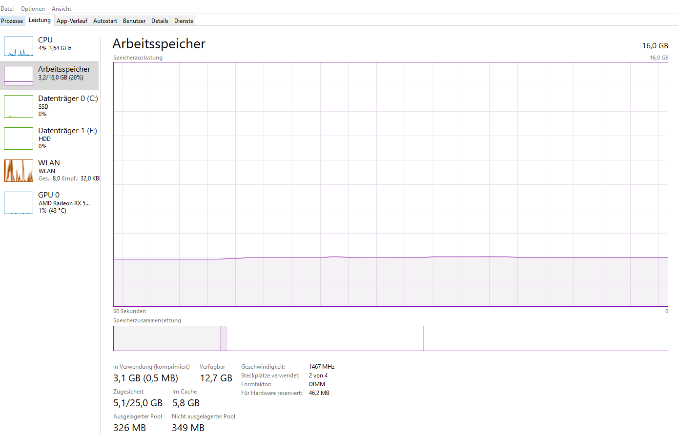

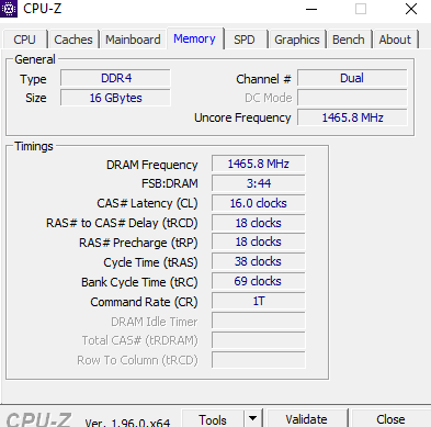

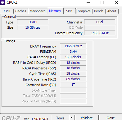

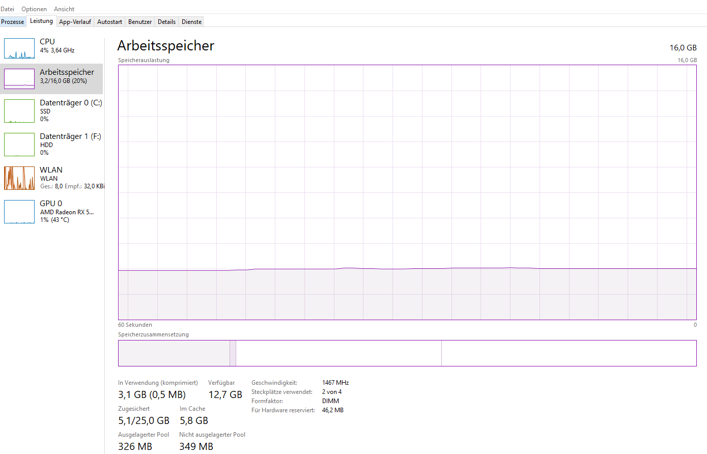

Nun ist die neue Ram da und hier die Ergebnisse. Vorab sind schonmal 16/16gb verfügbar und nicht 8/16gb. Ist irgendwas auffällig an den Werten??
Advanced Mode(F7) > OC > DRAM Frequency > 2933.
Eventuell auch mal RAM Spannung etwas erhöhen(DRAM Voltages Control statt AUTO Wert eingeben, 1.35 Standard für XMP, probier 1.36 oder 1.37) bei weiterhin Problemen.
Du hast eine ältere Biosversion mit Agesa 1.0.0.3.
Update auf Biosversion mit Agesa 1.1.0.0 von 2020-11-30 würde ich sonst mal machen, wenn weiter Probleme.
Steht dir natürlich auch frei, die aktuellste Version zu updaten.
https://de.msi.com/Motherboard/support/B450-A-PRO-MAX
Ansonsten ab zu Dubaro mit dem Gerät, die sollen sich kümmern, dass das Ding läuft.
