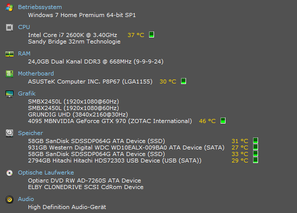

Speccis.PNG, dass sind meine Systeminformationen.
Ich habe jetzt auf die beiden schwarzen Slots die 2x8GB getan und auf die blauen die 2x4 GB.
Der PC wollte dann erst nicht hochfahren, sprich er startete sich neu. Dann habe ich die RAM Riegel nochmal kontrolliert und etwas fester reingedrückt, so dass einige noch ein Stück reingerutscht sind und dann ging es auch. Allerdings steht jetzt im Systeminfo Menü von Win7: 24GB Ram (16GB Verwendbar)
Daher meine Frage, macht es Sinn die alten mit einzubauen wenn ich sie eh habe und können Sie dann überhaupt irgendwie benutzt werden?
Scheinbar werden jetzt nur die neuen Ram Riegel betrieben, oder muss ich noch was an der Taktung ändern, dachte Windows sucht sich automatisch die niedrigere aus. Grüße

Habe Windows 7 Home Premium, ich glaube Windows 7 Home Basic beschränkt auf 16GB nutzbaren Ram, aber daran kann es bei mir ja nicht liegen.
Oh das mit dem RAM-maximum hab ich ja auch noch nicht gehört.
Mit dem Takt vom Ram hat Windows nichts zu tun. Das wird entweder im Bios/Uefi automatisch erkannt oder bei Problemen bzw Fehlerkennung oder gewünschter Übertaktung manuell festgelegt.
Aber schön dass es jetz läuft.
Nur solange du bei Home Premium bleiben willst (und nur 16 nutzen kannst), könntest du die alten 8gb eher rausnehmen, dann können die neuen 16gb mit 1600 (800) anstatt 1333 (666) takten und du sparst bischen Strom.
