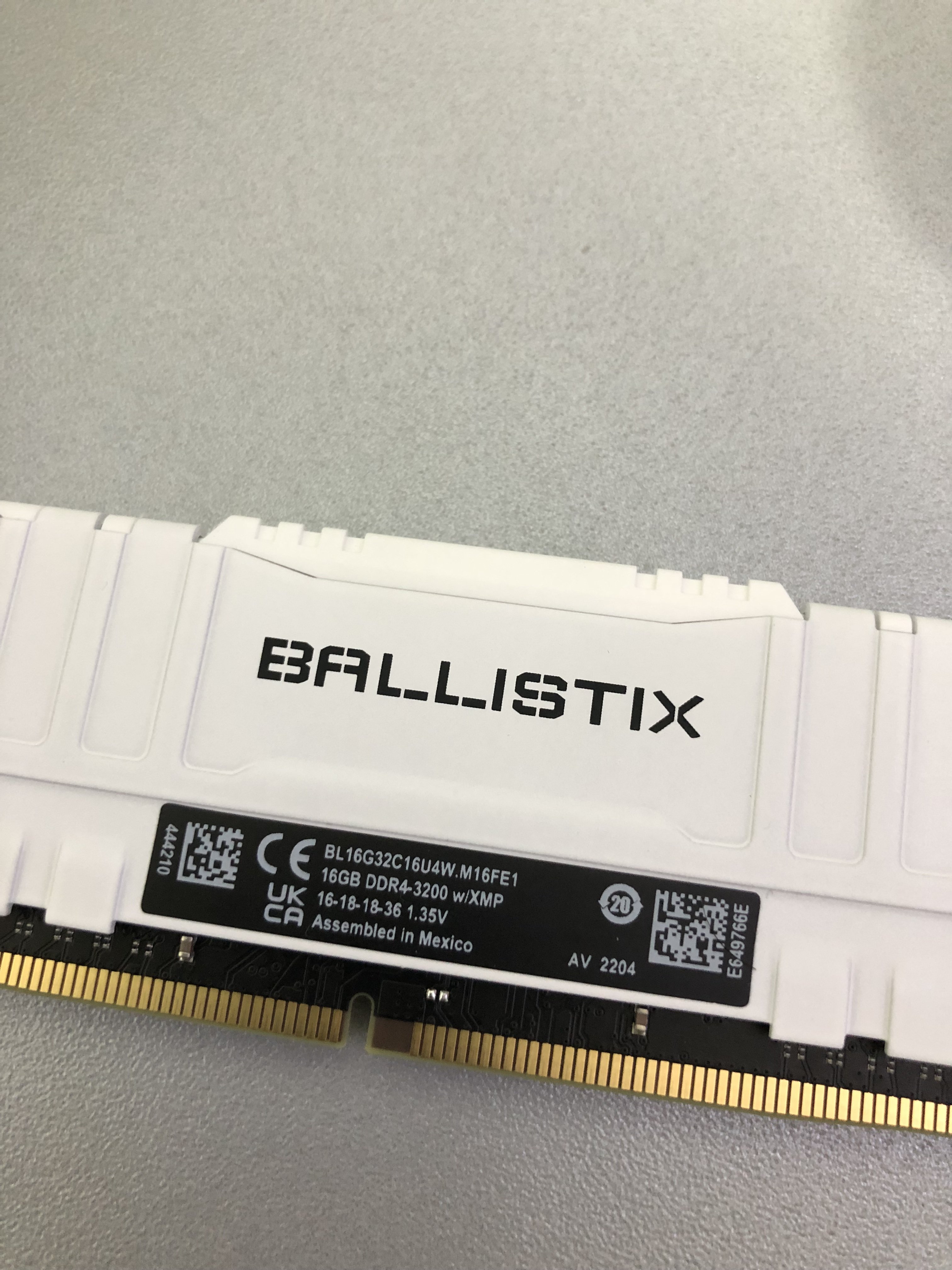

Habe das asus z170-a motherboard mit 16GB Ram, ich dachte mir dass ich den Ram leicht upgraden könnte und habe folgende bestellt gehabt.
2 x 16GB sodass ich 32GB habe, statt 16GB wie davor.

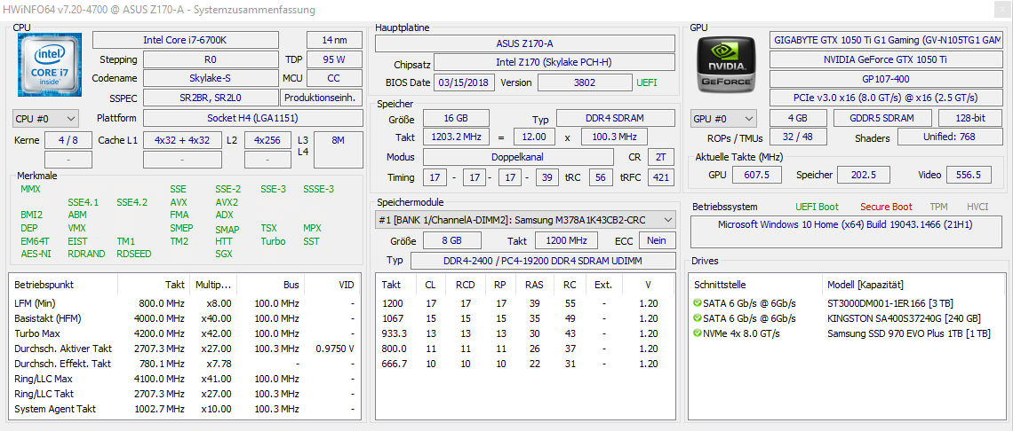

Dann solltest du nach dem cmos reset auch im Bios XMP aktivieren, zumindest ausprobieren. Normalerweise macht der 6700K den Takt mit bei geeignetem RAM, auch wenn es eine Übertaktung bedeutet. Standardmäßig läuft deiner nicht mit 3200 MHz, falls das dein Wunsch ist.
Reaktionen: YVZ
