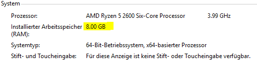

Ich habe 16gb ram verbaut doch mir werden manchmal nur 8gb angezeigt.
Manchmal werden alle 16gb erkannt aber immer wieder nur 8gb :(
msconfig max ram ist aus daran kanns nicht liegen.
Jemand eine Idee?
Danke im Voraus:)
Habe die Slots mal durchgepustet und auch die BIOS Einstellungen zurückgesetzt.
Mir werden nun zwar 16gb angezeigt aber mal schauen wie lange...
Die Rams sind mit 1.35V angeschrieben doch das BIOS gibt denen nur 1.2V (alles auf auto) könnte es auch daran liegen?
