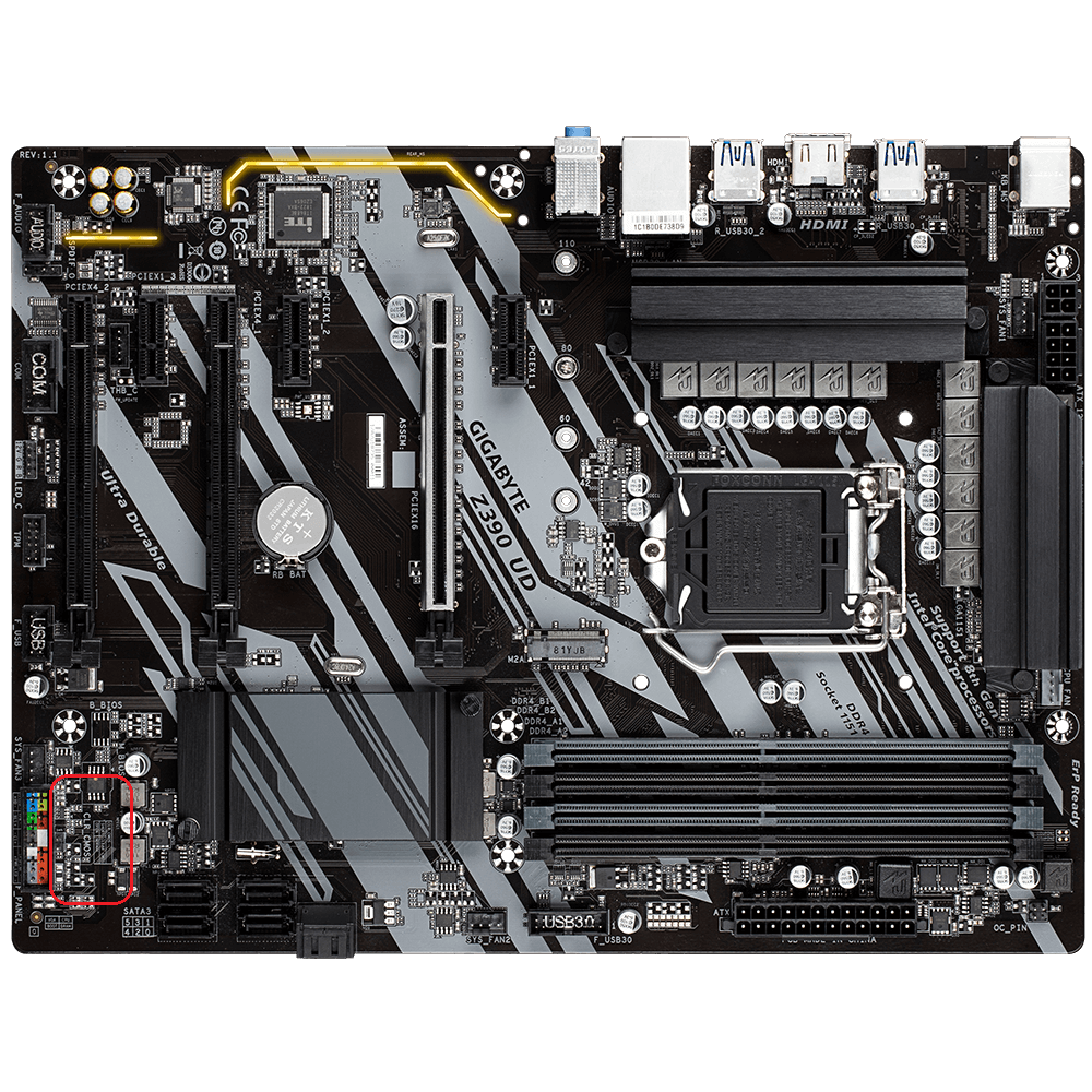

Ich habe beim Testen meines Rechners u. a. festgestellt, dass TPM 2.0 und die Secure Boot Einstellung Inkompatibilität verursachen.
Im Bios konnte ich das TPM-Problem sofort beheben, habe die Einstellung gespeichert und habe das Bios wegen Secure Boot nochmals aufgerufen.
Nachdem ich Secure Boot aktiviert hatte, sah ich vor der Sicherung, dass außerdem die CPU Base Clock von "Auto" auf ca. 80 MHz ohne mein Zutun geändert werden sollte. Eine Option "Auto" wurde nicht angezeigt, deshalb habe ich "AUTO" anstelle einer MHz-Angabe eingetippt. Dadurch konnte ich keine Sicherung durchführen. Dann habe ich 100 MHz eingegeben und gesichert.
Seitdem bootet der Rechner nicht mehr. Ich komme auch nicht mehr in das BIOS. Man hört laute Geräusche, die von Lüftern oder Festplatten zu kommen scheinen. Das Gigabyte-Handbuch hat mir auch nicht weitergeholfen.
...Ich habe versucht den Rechner von einem USB-Bootstick zu starten. Das scheitert wohl daran, dass ich die Bootreihenfolge nicht angepasst hatte. Ich habe mehrfach versucht zu booten, habe aber jeweils ziemlich schnell den Rechner vom Strom genommen wegen der genannten Geräusche.
Weder hier im Forum noch im Web konnte ich eine passende Lösung finden. Lasst mich noch erwähnen, dass meine IT-Kenntnisse nicht sehr tiefgründig sind.

Ich habe auf Seite 12 des Handbuchs, auf der die internen Anschlüsse beschrieben sind, keinen Hinweis zu Deinem Vorschlag den CMOS-Speicher zu löschen gefunden. Ich sehe dort zwar den Anschluss Nr. 17, habe aber keine Ahnung, was ich daran anschließen und wie ich weiter vorgehen sollte.
Und wie gesagt, ich komme ja nicht einmal in das BIOS.
Im Übrigen habe ich den Eindruck, dass die externen Ports meines Mainboards nicht mit dem Layout im Handbuch übereinstimmen.
Einfach mit einem Metallischen Gegenstand, Schraubendreher oder ähnlichem einfach mal Kurzschließen
Natürlich bei ausgeschaltetem PC !

Kannst du hiervon mal ein besseres Foto machen, wo "CLR_CMOS" steht, damit man erkennen kann ob das Pins, Buttons, Switches ... sind:
Das Board hat auch ein Backup-BIOS, welches sich irgendwie aktivieren lässt falls das erste z. B. tot geflasht wurde, müsste auch im Handbuch beschrieben sein.
