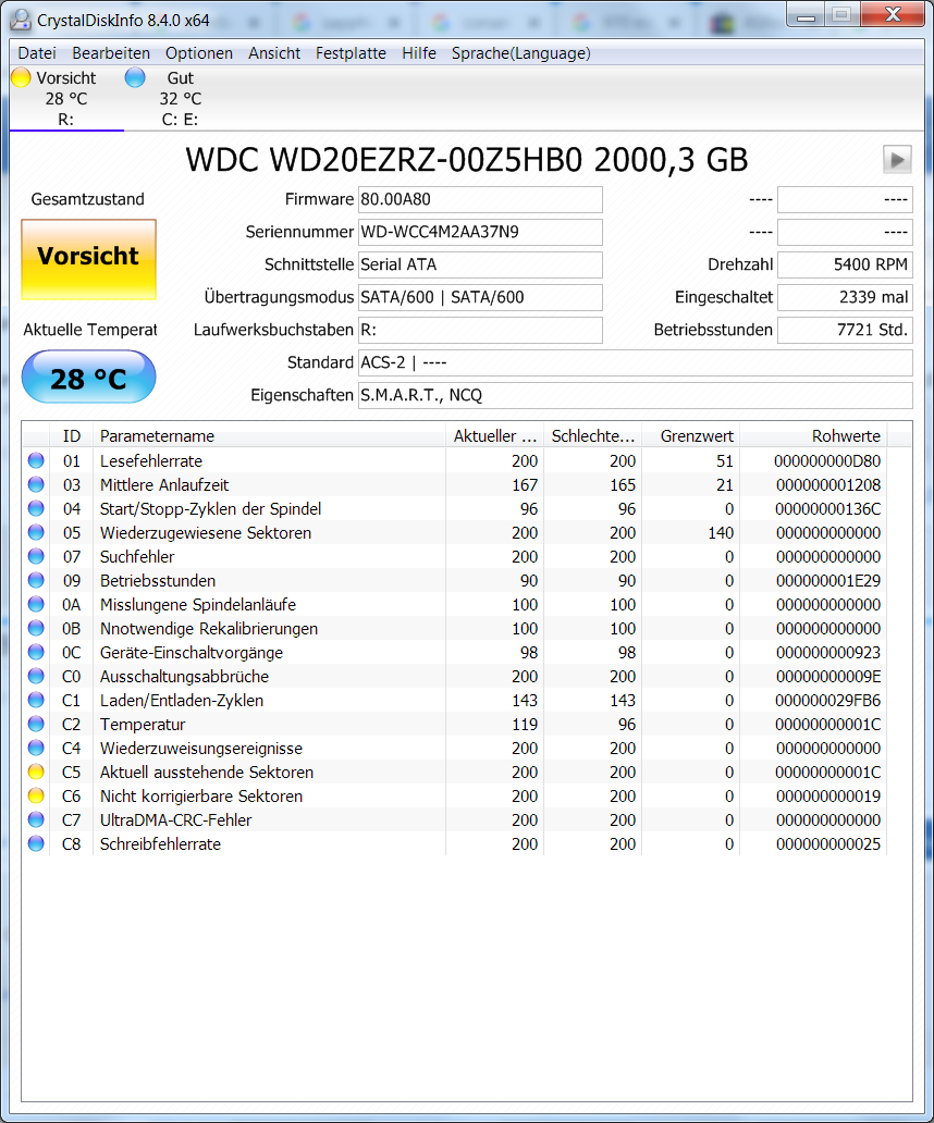

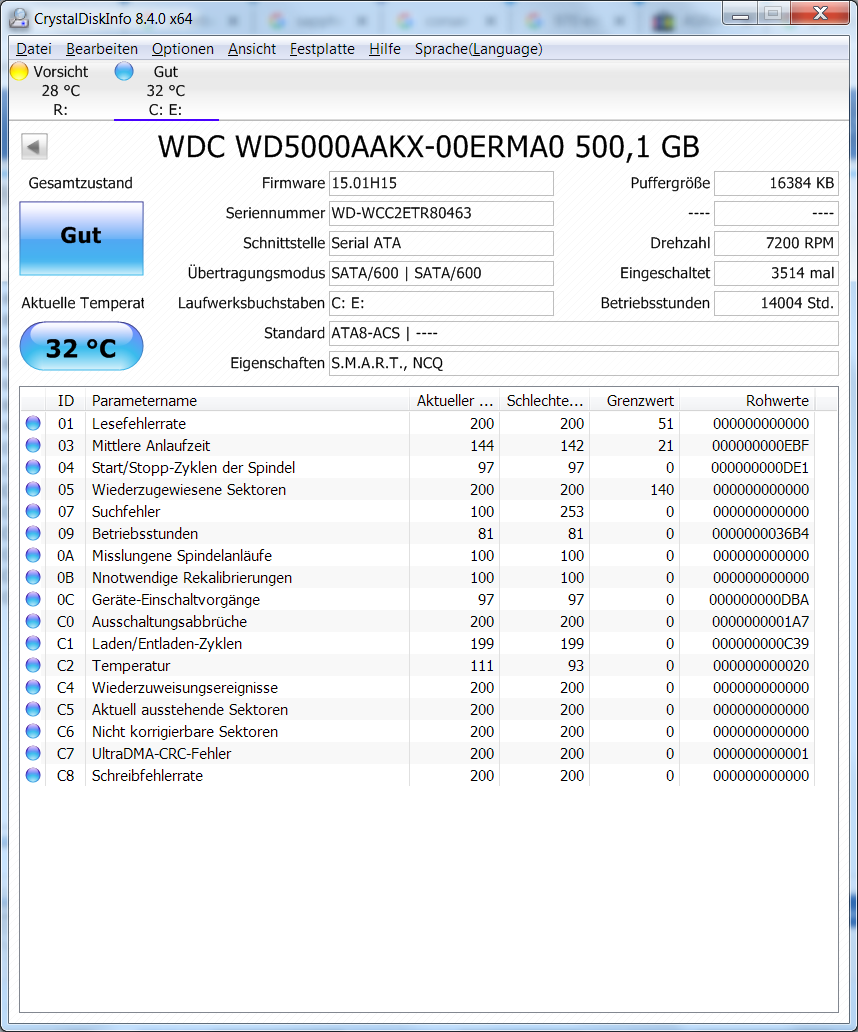

Ansonsten kannst du die Festplatten mit CrystalDiskInfo mal auslesen und mit Alt+Druck dann nen Screenshot des Fensters machen - bitte so, dass alle Werte zu sehen sind. Für jede Festplatte. :)

Hier die Fenster

@Lauralina Crystaldisk ist nicht mein Steckenpferd aber Netzteil kann tatsächlich sein. Kondensatoren werden heiß und können beim Wiedereinschalten nicht richtig arbeiten. Netzteiltester oder anderes Netzteil mal probieren.
Festplatten sind auch nicht mein Spezialgebiet, aber dein Laufwerk R schaut nicht mehr so frisch aus mit 19 nicht korrigierbaren (defekten?) Sektoren und 28 ausstehenden..
Du kannst auch mal testen, ob das Verhalten auftritt, wenn Laufwerk R nicht angeshclossen ist.
Wenn dann auf einmal alles tut, ist die Festplatte der Verursacher.
Wenn das Problem weiterhin besteht.. wie schon gesagt, andere Komponenten testen.
In jedem Fall würde ich mal dazu raten, dass wichtige Daten von Laufwerk R gesichert werden und du zumindest über Ersatz nachdenkst.

Also wir haben gestern auch beide Festplatten abgesteckt und den PC so gestartet, aber es hatte nichts geändert.
Auf der Festplatte R sind Computerspiele drauf, welche auch auf einer externen Festplatte gesichert sind.
Mein Freund meinte, die Festplatte R wäre sogar erst 2 Jahre alt, die hatte er sich nochmal dazugekauft.

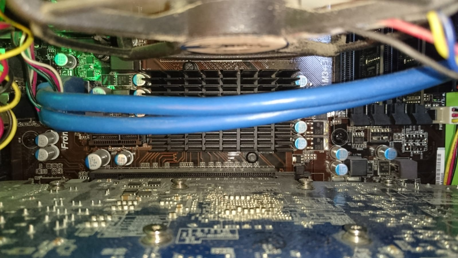

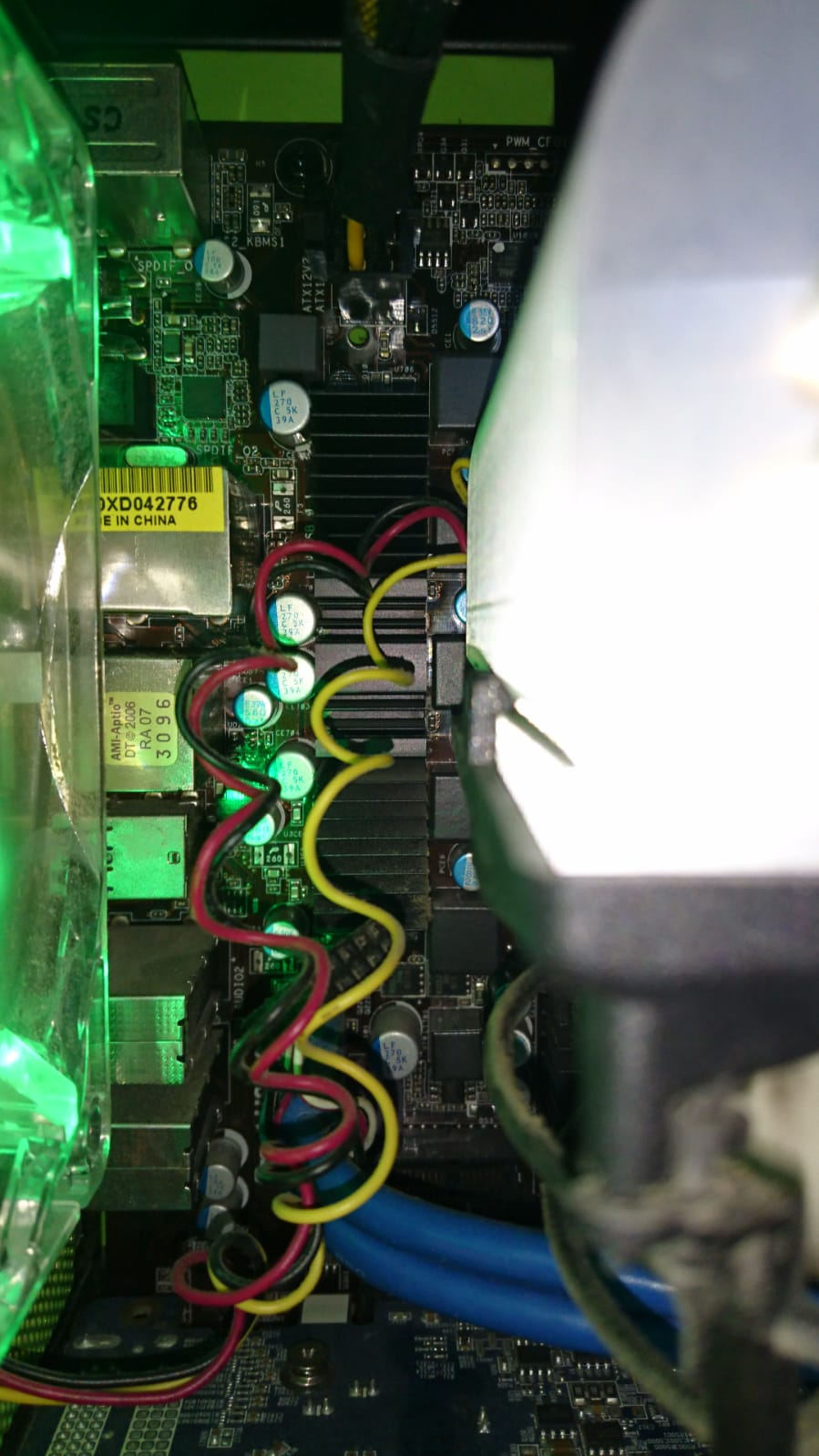

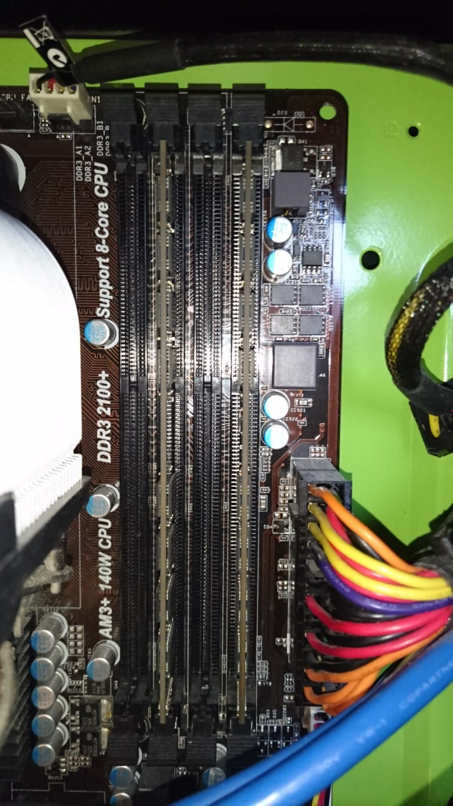

Hier das Bild vom Mainboard, leider sind einige Sachen im Weg, deshalb sind die Bilder so geteilt.
Ich bin aktuell der Ansicht, mir ein neues (und gleich etwas besseres) Netzteil zu besorgen und einzubauen. Wenn sich das Problem dadurch löst, dann benutze ich den PC erstmal noch weiter, wenn es aber nicht das Netzteil ist, würde ich ihn wohl noch so lange benutzen wie es geht, und mit dann mit dem bereits angeschafften Netzteil einen neuen zusammenstellen.
Das Mainboard ist ja nicht mehr das neuste und es ist ja auch nicht mit jedem Prozessor kompatibel (so wie ich das gelesen und verstanden habe) und da ich bei einer Neuanschaffung dann auch lieber einen neueren Prozessor hätte, würde ich generell aufrüsten.
Oder meint ihr es würde sich lohnen das Mainboard im Notfall auch auszuwechseln? Für mich schien das aktuell nicht sehr lohnenswert.
OK, das NT ist wahrscheinlicher.
Das Board hat diese solid caps, glaub wenn die kaputt sind sieht man das sogar nicht unbedingt (wenn ich falsch liege bitte korrigieren).
Sind schonmal nicht die ganz billigen Kondensatoren
Ja die Generation sollte eigentlich nicht mehr vorschnell altern bzw. austrocknen. Denke auch Netzteil.
