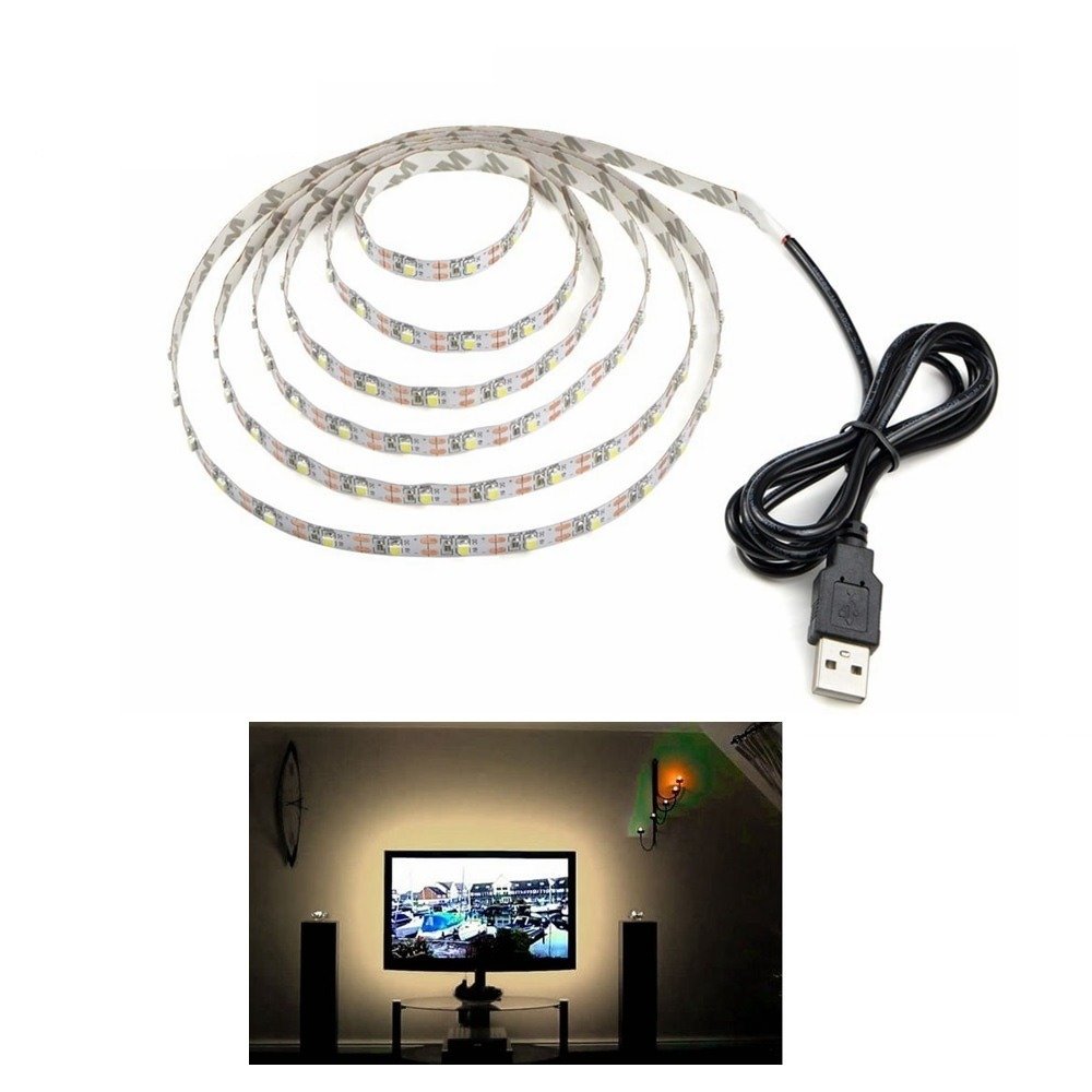

Sowas ist das... Beim Übergang von Stripe zu Kabel sitzt der Empfänger für die Fernbedienung...
Kein Netzteil, kein Steuergerät.. einfach nur dieses eine kleine einfache Kabel xD

Zerbich schrieb:
Wusste nicht, das es schlimm ist USB Kabel im laufenden Betrieb zu ziehen.. das ist doch Gang und Gebe...
