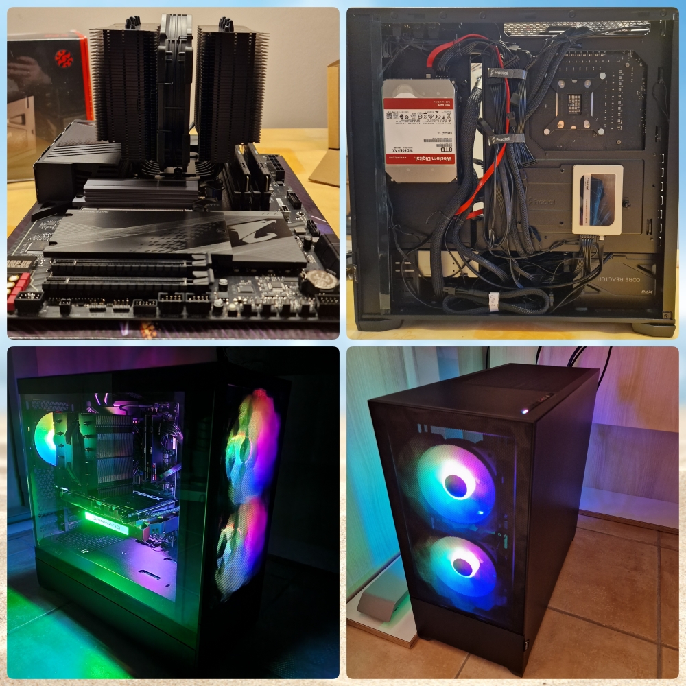

Zuerst musste ich die bei Ankunft bereits geöffnete CPU tauschen, dann bin ich an den Schrauben gescheitert, dann habe ich bis gestern um 3 Uhr den PC bis zum BIOS und heute den Rest zusammengebaut. Jetzt kommen die ganzen Feinheiten.
Die Person, die die CPU Strom Stecker auf dem Mainboard positioniert hat, gehört geteert und gefedert 🙈 und wie schön man an einem Kabel vom Gehäuse, auf dem SATA steht und viel zu breit für die SATA Anschlüsse am Mainboard ist, scheitern kann, bis man aufgibt und die Netzteilkabel entdeckt... 😅 PW LED Pins habe ich auch die ganze Zeit verzweifelt gesucht, scheint aber in besagtem SATA Anschluss bei der RGB Version integriert zu sein. Insgesamt: was ein Gefummel! Eure Anleitung und der Link zum Video haben sehr geholfen! Vielen Dank für eure Mühe!
Ich bin gespannt, wie jetzt die Spiele laufen, die muss ich aber zunächst wieder installieren 👍🏻 Windows ist gefühlt deutlich schneller, aber natürlich auch neu installiert und Win 11 statt 10.

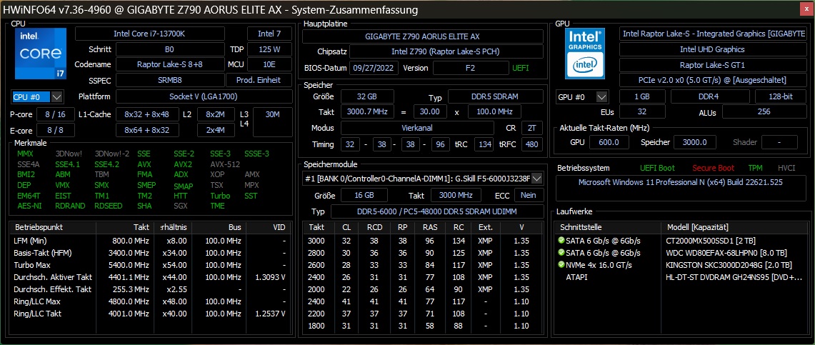

jetzt muss ich doch nochmal fragen:
Ich habe im BIOS beim Speicher Profil1 geladen, da stand dann mein Speicher mit 6000MHz.
Nun habe ich mal spaßeshalber HWiNFO ausgeführt:
Sehe ich das richtig, dass ich das im BIOS scheinbar falsch eingestellt habe? Was muss ich da denn dann einstellen? Dachte das Profil zu laden (unter Extreme Memory Profile(X.M.P.)) würde reichen.
Viele Grüße
Christina
Nein, Alles gut und richtig gemacht :)
"Tools zeigen euch allerdings stets entweder den effektiven Takt an oder aber den Takt bezogen auf den Speichercontroller von CPU oder Mainboard, also den halben Wert des effektiven Taktes."
