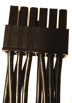

Drewkev schrieb:
Und ja, das macht auch bei Single-Rail Netzteilen einen Unterschied, ergo ist es selbst da schwierig nur einen Kabelstrang zu nutzen.
Beim BeQuiet Kabelstrang hat jeder 8-Pin Strang seine eigenen Kabel, sie sind lediglich durch das Steckergehäuse miteinander verbunden:
Somit reicht bei einem BeQuiet Single Rail Netzteil wie dem Straight Power 12 ein Kabelstrang.
