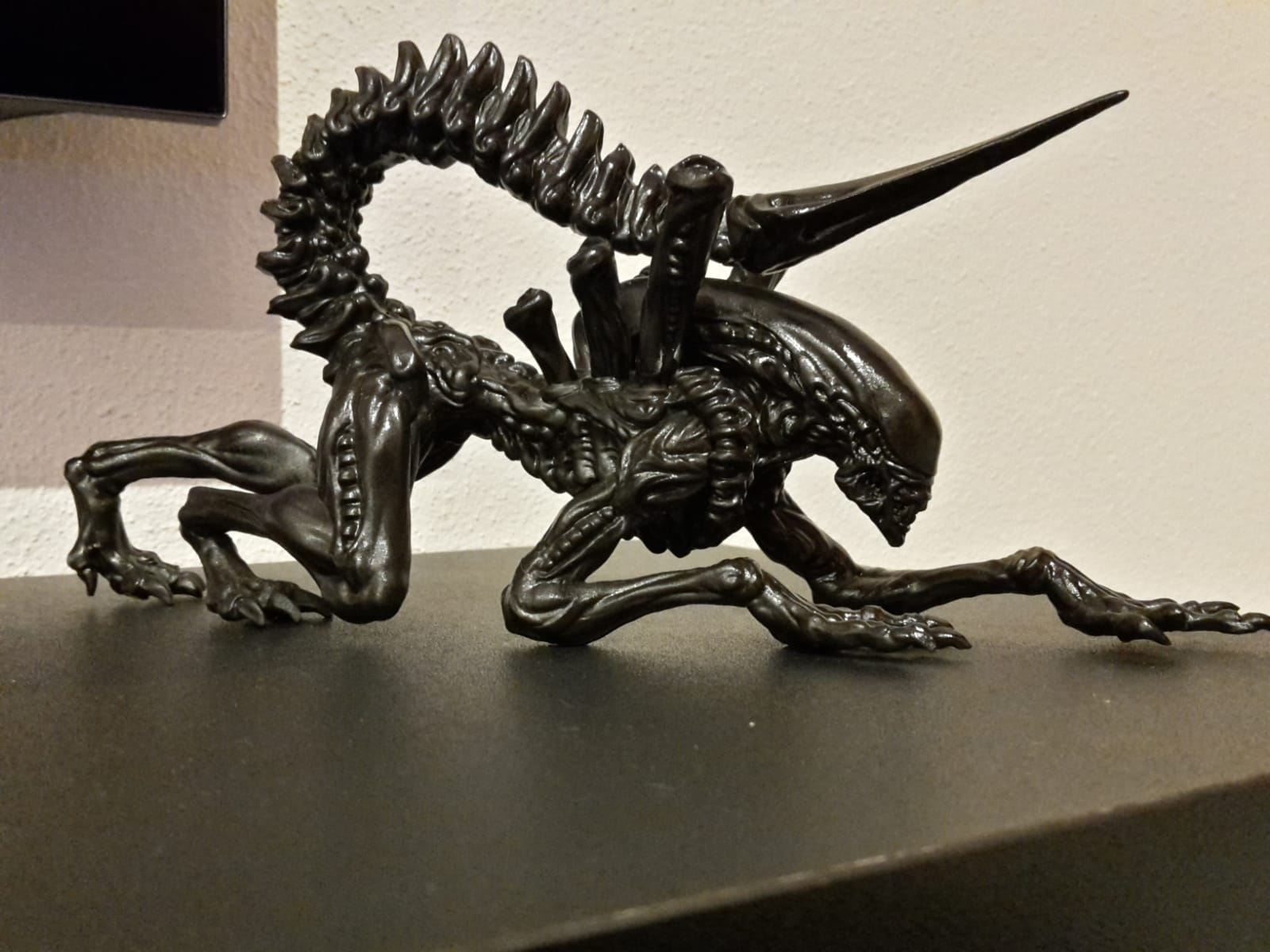

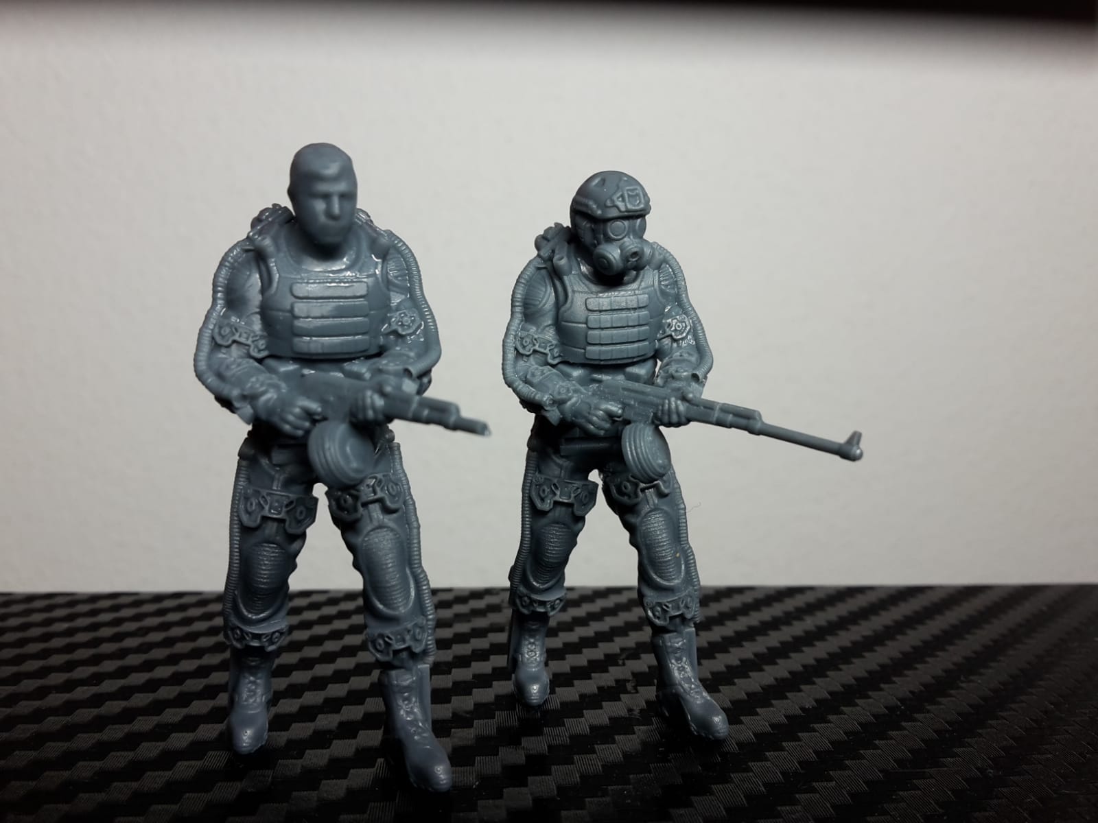

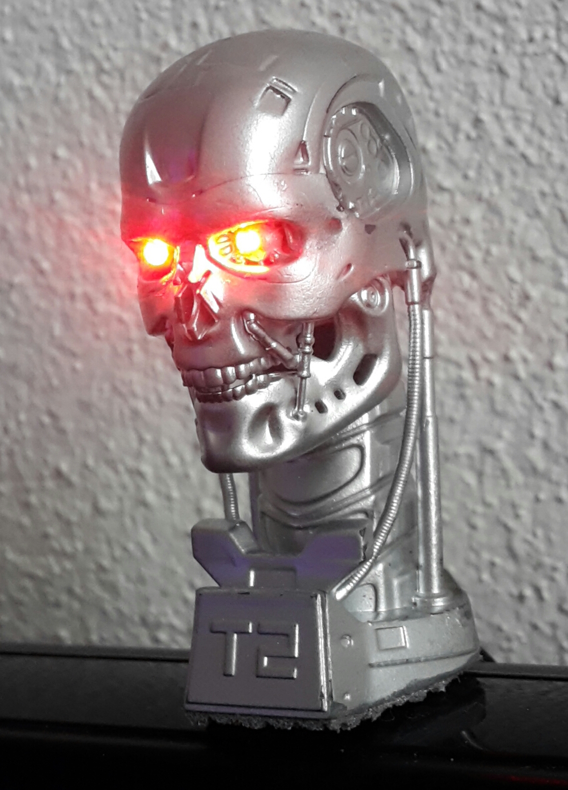

Ich kann Elegoo empfehlen. Ich besitze einen Saturn 2 8K von Elegoo.
Alle Figuren und Gegenstände sind mit Wasserwaschbarem Resin (Elegoo 8k) gedruckt mit Standart Einstellungen.
