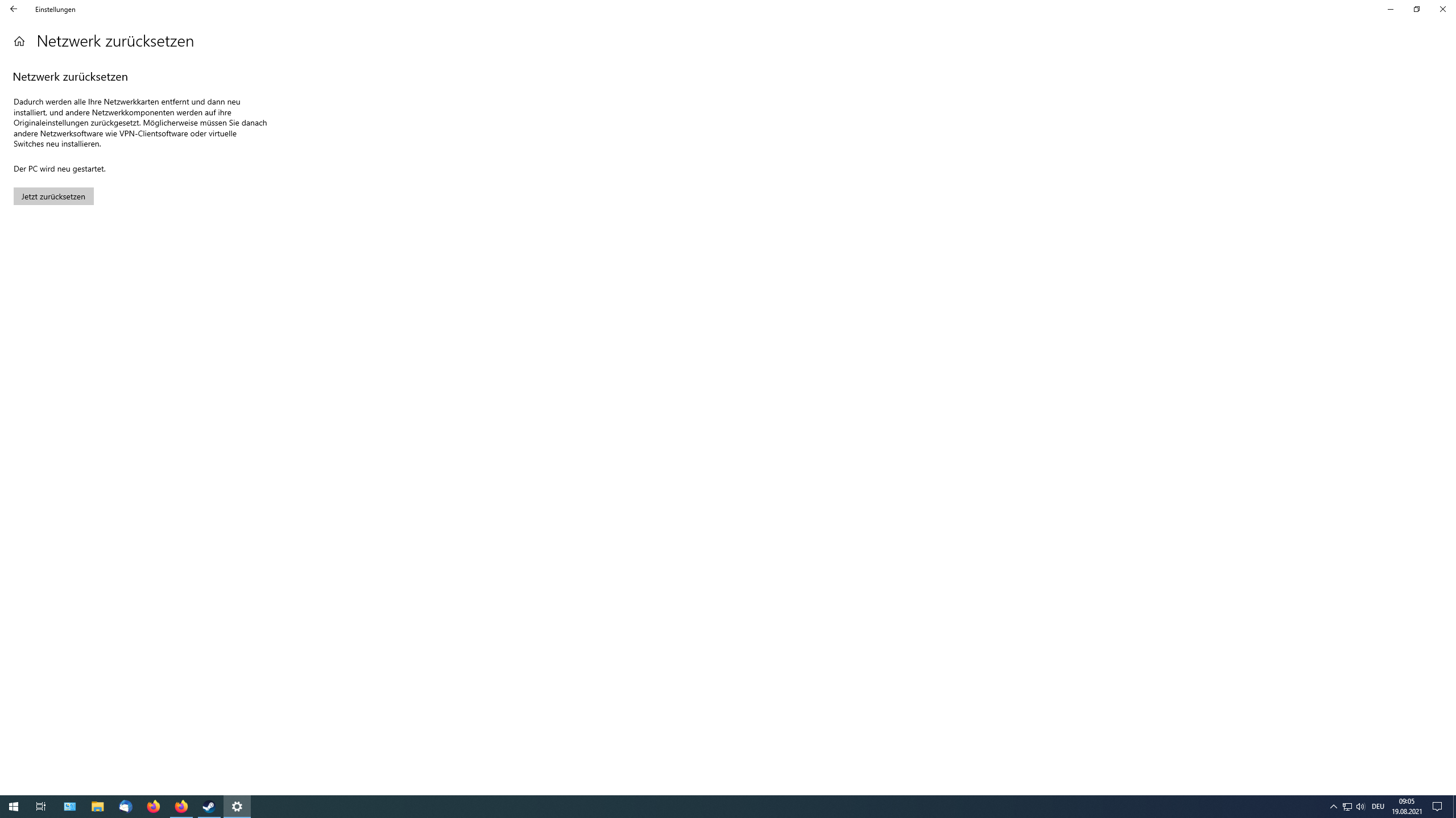

Installiere dir mal den aktuellsten Treiber und anschliessend "Netzwerk zurücksetzten".

So...
Treiber 1.0.2.13 > aktuell
Netzwerk zurückgesetzt...
Danke Danke - das Rücksetzen hat wohl erstmal geholfen. Hatte grade paar Neustarts probiert und 250Mbit liegen wieder an. Ich hoffe es bleibt so.
Danke nochmal und ich melde mich wieder falls sich was anderes ergibt.
