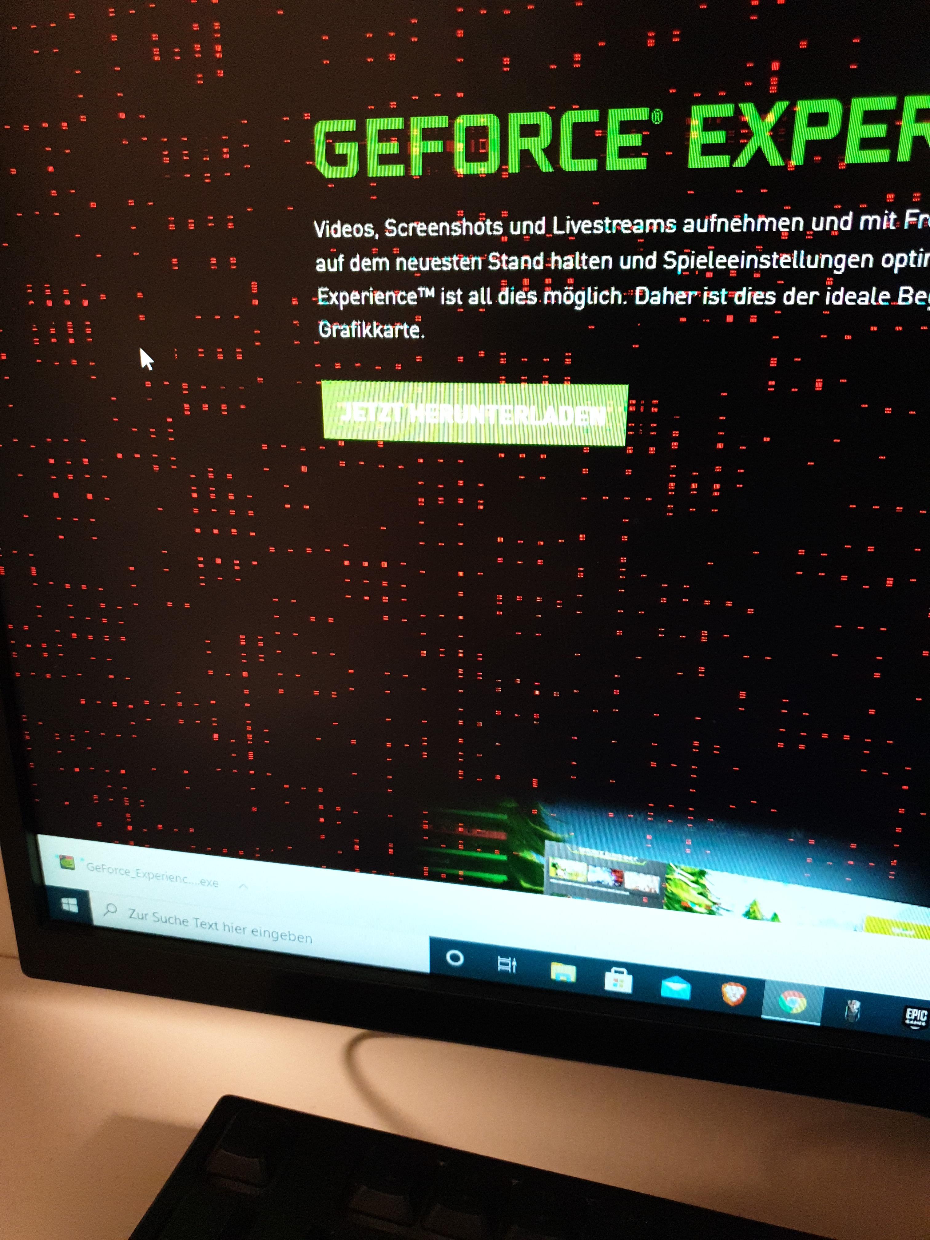

2. Beschreibe dein Problem. Je genauer und besser du dein Problem beschreibst, desto besser kann dir geholfen werden(zusätzliche Bilder könnten z.b. hilfreich sein):
Habe gestern ein spiel gestartet dann kam ein blue screen und da stand drauf das ein fehler entdeckt wurde seit dem hab ich rote punkte auf mein bild und meine grafikkarte wird nicht mehr erkannt auf nvidia controlpanel und geforce experience treiber aktualisierung geht nicht.
Hab versucht in abgesicherten modus durch ddu mein treiber zu deinstallieren hat mir nicht weiter geholfen, aber in abgesicherten modus habe ich keine roten punkte
ddu treiber deinstallieren kein erfolg

@Splatter0815 Habe bei mir gerade selber den fall gehabt das 3 Kabel nicht in Ordnung waren für WQHD und 144Hz. Hatte immer wieder kurze aussetzter und ein Schwarzes Bild. Aber am einfachsten ist es nunmal ein anderes Kabel zu testen. Zugegen, bei dem Fehlerbild von hier, ist es meist ein Grafikkarten Problem. Aber wie du sagtest, auspobieren.
@IGiveDmg Verstehe ich das richtig, egal ob du HDMI oder DP nimmst, der fehler bleibt gleich? Wenn ja, dann ist definitiv die Grafikkarte defekt und du kannst versuchen die zu Backen. Habe ich auch schon gemacht. Wenn man Glück hat funktioniert es für ein paar Wochen. Kann aber auch ganz nach hinten los gehen bzw. nach 2 Tagen hast du wieder den fehler.
IGiveDmg schrieb:
Und der techniker meinte ich solle ein screenshot machen und ihm senden da sieht man die tote punkte nicht und angeblich ist das ein guter zeiche
Laut ytb in 200°C backen für 20min
Das ist zu viel, wenn dann ca. 120-140°C und du musst auch einige Bauteile von der Karte entfernen. Plastikteile, Lüfter. Mit der Zeit, dass könnte in etwa hinkommen.
Besser ist kauf dir lieber für 30-50 Euro eine andere gebrauchte.
