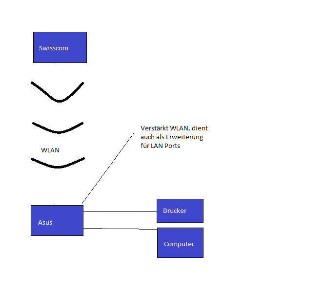

Jetzt möchte er aber das Kabel vom Swisscom Router entfernen und die Router per W-Lan verbinden :freak:
Wie muss ich da die Einstellungen ändern?

Den Asus auf Repeater mode konfigurieren.
@dup hatte es per AP gemacht und es hatte super geklappt
AP mode klappt, klar. Nur ging aus deinen bisherigen Antworten nicht hervor das WLAN überhaupt benötigt wird. Ich ging davon aus das du bzw. er den Asus zum Switch degradieren möchtest. Ob man das WLAN im AP mode abschalten kann weiß ich nicht, deswegen meine Frage an t-6.
Wie gesagt, den Asus auf Repeater mode konfigurieren.

Wenn nun der Router per Repeater verbunden ist und die Router die gleichen Namen haben, wird automatisch das stärkere Wlan Signal genommen?
