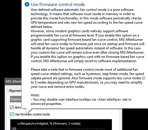

Das geht? Muss das nicht irgendwo gespeichert werden (in der Karte). Wo kriege ich die Batchdatei her?

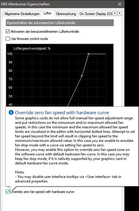

Ja, das geht, deshalb gibt ja bei der Lüfterkurve extra die Option "use Firmware Control Mode" .
Sollte meines Wissens auf allen 30xx Karten und aufwärts funktionieren. Die Werte werden bei Start einmal übergeben und fertig. Einzig Treiberupdates überschreiben die so gesetzten Werte wieder, also muss danach der AB einmal kurz gestartet werden - oder eben Rechner neustarten.
Wenn die Lüfter immer mal wieder kurz hochlaufen, wird die Karte im idle kurz mal an der Temperatur kratzen, bei der sie anlaufen sollen. Ich hab die ganze "Zero Fan" Geschichte eben wegen sowas komplett ad acta gelegt, meine Lüfter laufen immer mit (nicht hörbaren) 500 U/min im idle.
Der Transparenz wegen hänge ich mal keine Batchdatei an. Aber kopieren und als .bat speichern sollte jetzt kein Problem sein :)

Geht bestimmt auch eleganter und schöner, funktioniert aber. Die erste Zeile sorgt dafür, das kein Fenster der Eingabeaufforderung aufploppt und sich in den Vordergrund schiebt, sondern minimiert ausgeführt wird. Das ganze wird dann via Aufgabenplanung 1 min nach Boot bzw Anmeldung gestartet. Wichtig in der Aufgabenplanung: Muss als Admin ausgeführt werden, sonst erlaubt Windows kein automatisches Ausführen von .bat-Dateien über diesen Weg.
