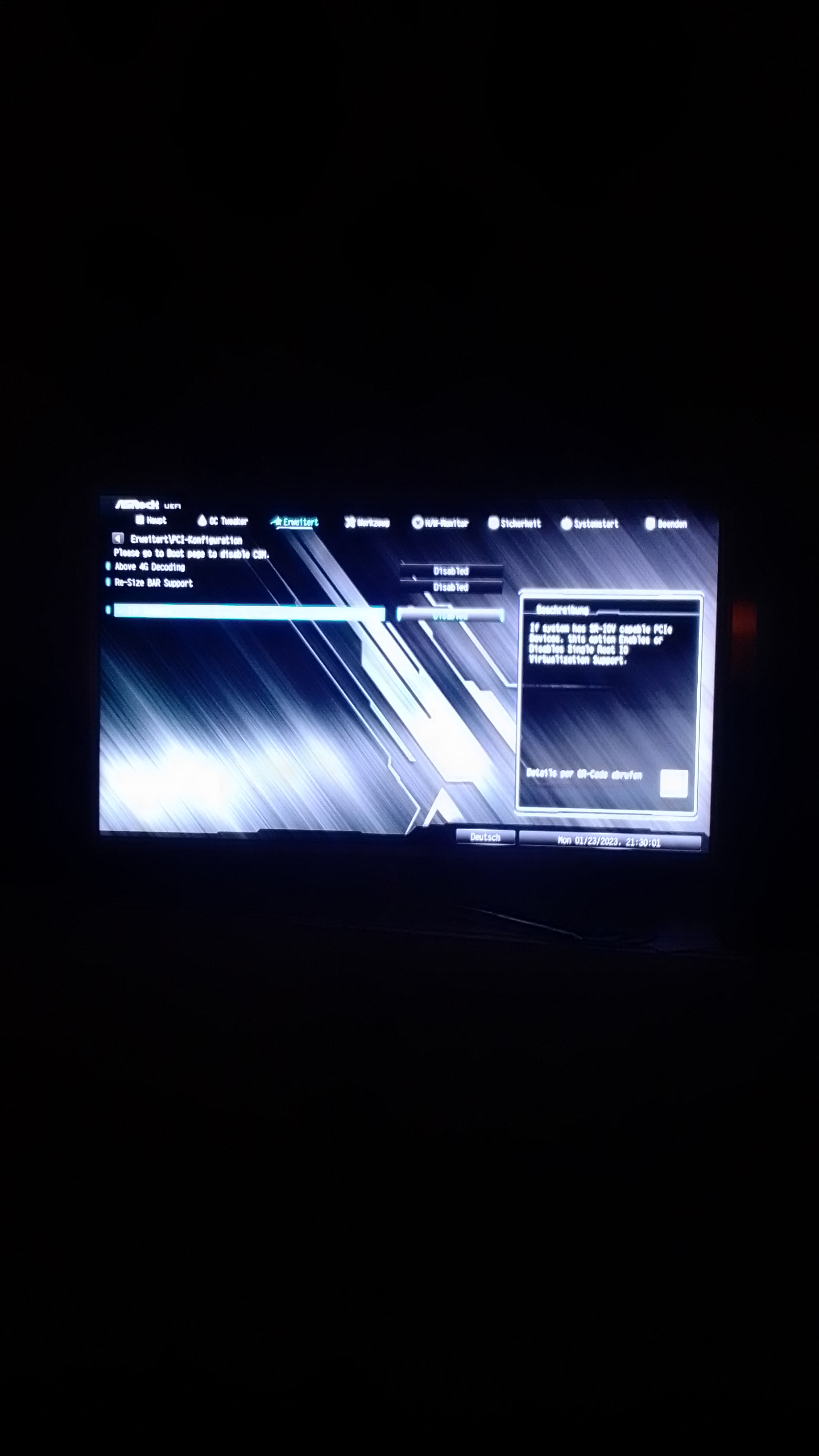

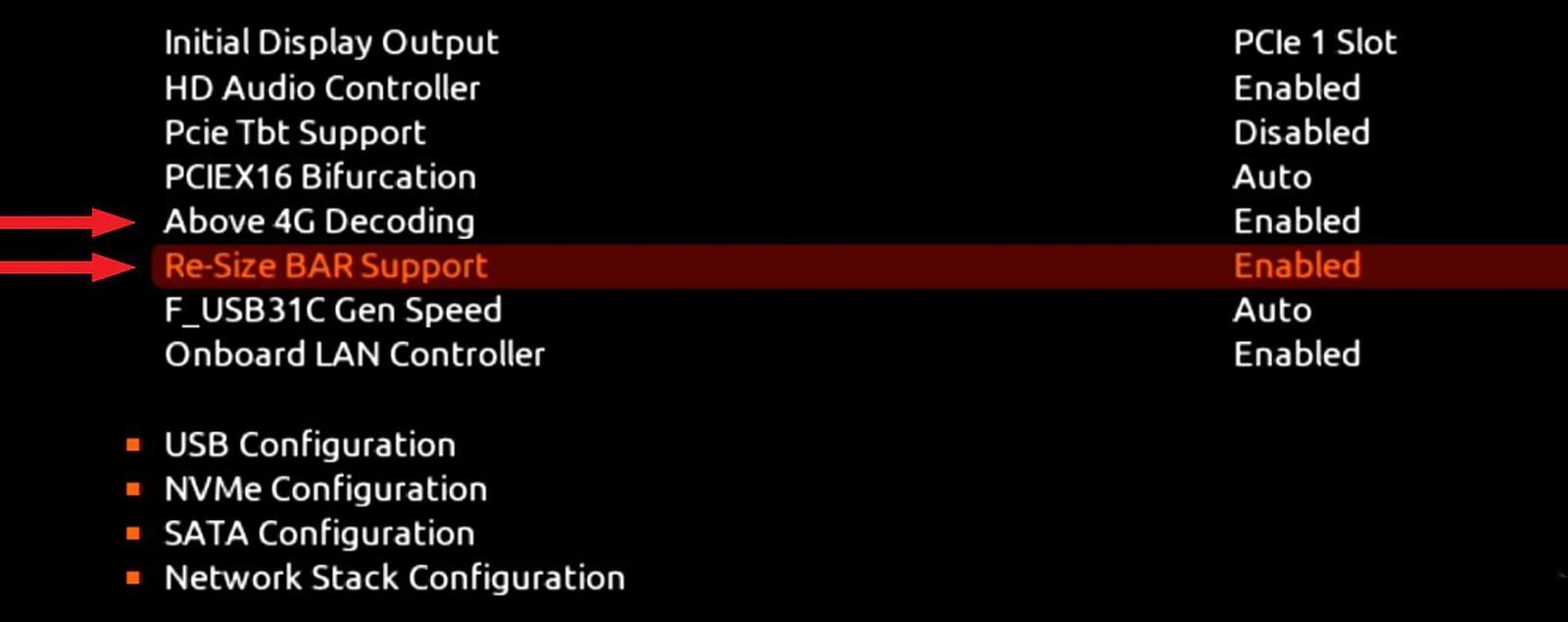

Im Bios unter Above 4G Decoding anschalten. Dann müsste die Option Resizblar Bar erscheinen. Wird dir aber eh nicht viel bringen. Da Nvidia gar kein ReBar Profil für FC5 mitbringt. Die ganzen Tipps der sogenanten "Experten" kannst du in die Pfanne hauen. FC5 ist einfach ruckelig bzw. ist im Streaming zu alt. Es Spikt quasi immer, selbst wenn du dir einen NASA PC einbaust.

Zu Resizable BAR: ich glaube, dein Board (bzw. das BIOS) unterstützt das nicht, ich konnte zumindest nichts darüber finden. Das wäre dann aber eine reine Software-Beschneidung, denn mit PCIe 3.0, dem B450-Chipsatz und deiner CPU sollte das definitiv möglich sein. Das sollte aber auch kein Grund für Lags sein, davon mal abgesehen.

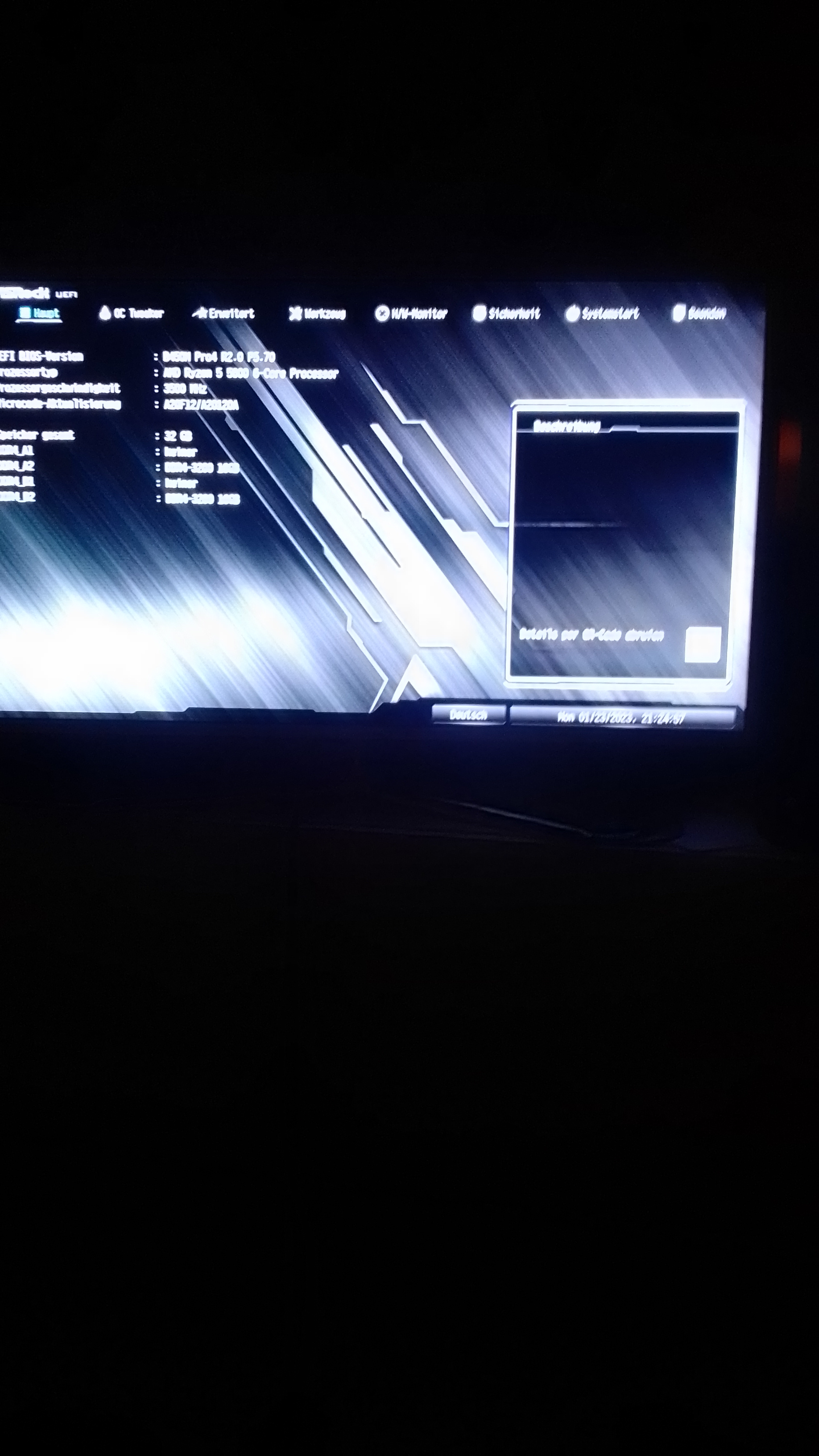

WICHTIG: Muss in meinem BIOS eigentlich die Graffikkarte angezeigt werden?Wird sie nämlich nicht.
Sorry für die Bildqualität im Notfall lade ich es erneut hoch.
Habe die Optionen Resizeable Bar doch gefunden ist aber ausgegraut und es steht dort CSM deaktivieren?
