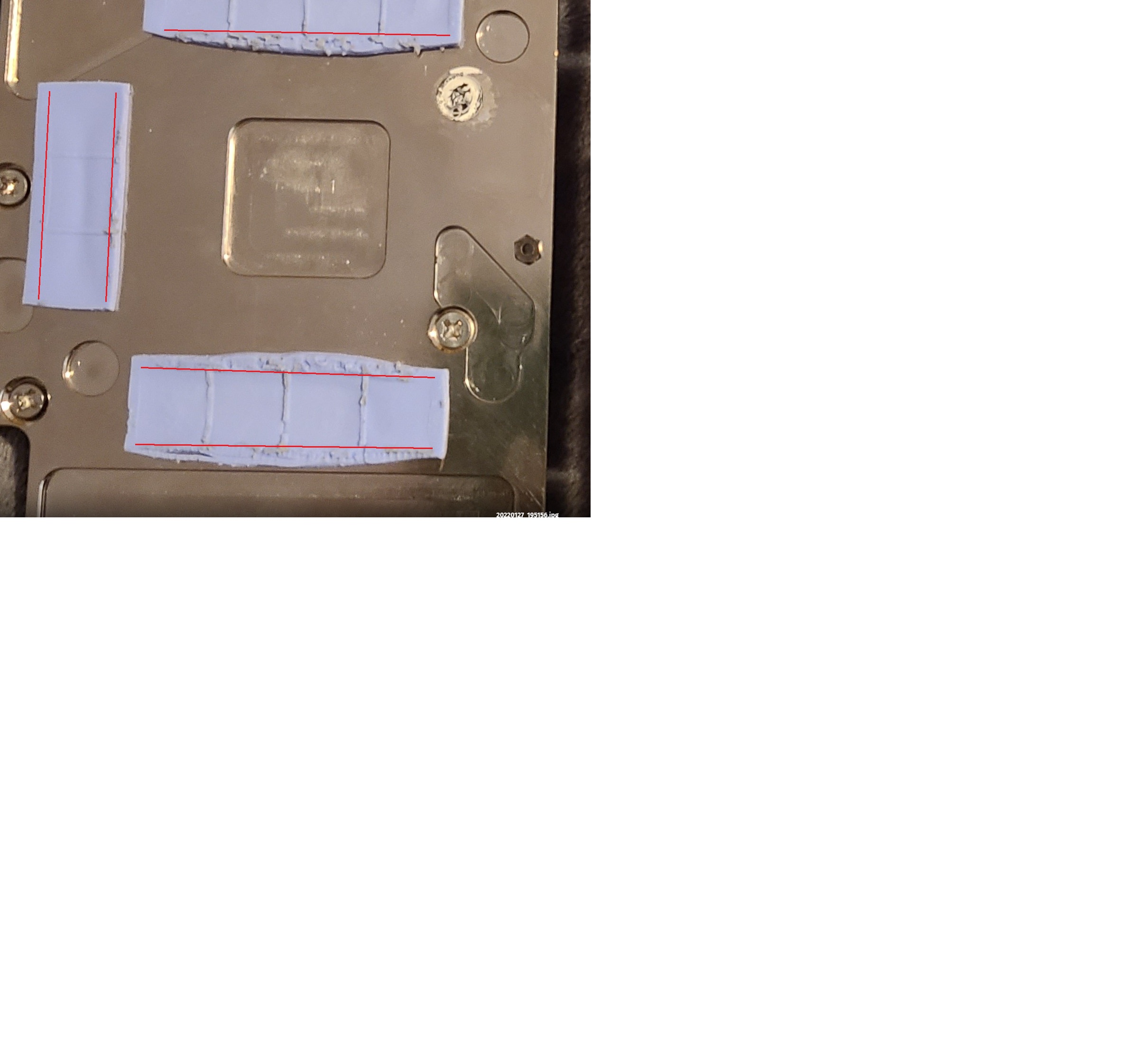

Deswegen kannst du nicht einfach Wärmeleitpads nehmen und Sie selbst mit der Hand platt drücken nur damit Sie dünner sind. Dadurch sinkt ihre Wärmeleitfähigkeit extrem.
Deine zu hohe VRAM kommt von schlechten Pads die teilweise mit den eigenen Fingern dünner gedrückt wurden und somit einfach nicht mehr vernünftig die wärme abführen.

Wie kommt sonst die Ovale Form der Pads zustande ?
Weil selbst mit so extremen Anpressdruck drücken die sich nicht Oval zur Seite weg, entweder hast du Sie gezogen weil die pads zu dick sind oder Breit gedrückt.

Ich Post das Bild nun schon zum 4 mal?
Die Pads haben einen unterschiedlichen Anpressdruck, selbst die Backplate verbiegt sich schon somit verbiegt sich auch das PCB.
Wir reden hier nicht von einem CHip der schlechten kontakt hat sondern von mehreren Chips.
Ich schreib es nochmal, das Problem liegt an den falschen Wärmeleitpads und der falschen Montage. Wurde die Flächen überhaupt vorher mit Isopropanol gereingt ?

Ganz ehrlich einen Block auf einer 3090 so zu montieren das sich schon die vernickelte Kupfer Backplate verbiegt, das muss man erstmal fertig bringen. Die Gefahr das ein VRAM Chip bricht bei den extrem hohen Druck, ist vorprogrammiert.
Ich lese richtig du willst es nur nicht verstehen, unterschiedlicher Anpressdruck ist der Tot im Topf und das hast du sogar mit deiner Montage auf ein neues Level getrieben.
Selbst weiche Wärmeleitpads lassen sich nicht wirklich auf einer Gesamtfläche Komprimieren , Ich schreib es nochmal, selbst die weichsten Wärmeleitpads werden Steinhart wenn man Sie Komprimiert.
Ich sag es nochmal, die Backplate hat sich schon verbogen durch den extremen Anpressdruck, durch diese Biegung fehlt dann auch an anderer Position der Anpressdruck.
Du kannst von Glück reden das die VRAM Chips nicht gebrochen sind bei deiner 3090, wenn man nicht viel erfahrung hat mit Grafikkarten bzw mit Wasserblock Montagen dann Fragt man vorher aber macht nicht so Kamikaze Aktionen.

Wenn die Backplate jetzt dauerhaft eine Verformung hat wirst du nie wieder den Perfekten Anpressdruck für alle Wärmeleitpads erreichen.

Hamsterrad schrieb:
Hatte das einzelne Pad auf der Rückseite (backplate Seite) denn zuletzt auch sauber Kontakt?
Ja. Ich hatte die Gelid 1.5mm klein geschnitten und auf jeden Speicher einzeln plaziert. Der Abdruck des Speichers war auf jedem Pad zu sehen.
