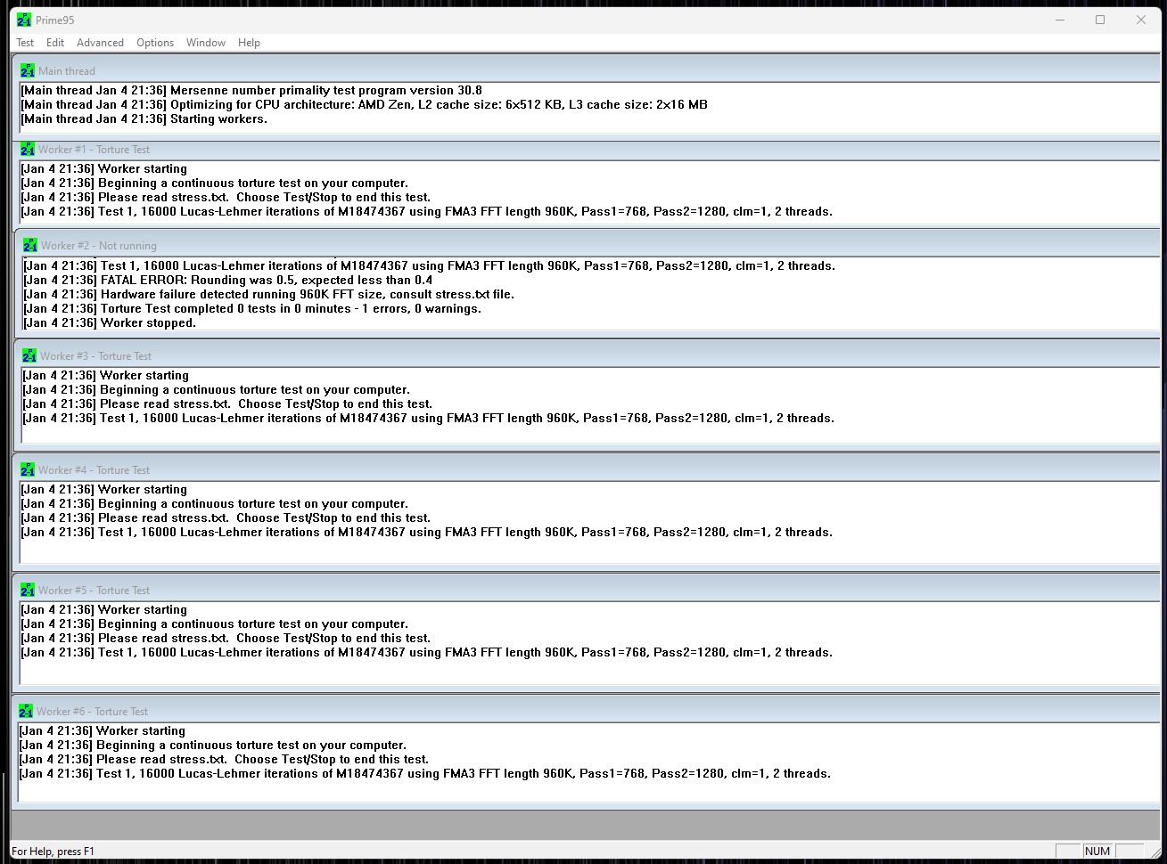

Gefühlt wurden damit die Abstürze häufiger. Habe auch nochmal Prime95 laufen lassen. Dort stoppt immer der Worker #2
Was bedeutet das?
Was mir einfach nicht in den Kopf will ist warum es mit der 2070s läuft und mit der 4080 nicht.
