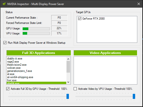

Nen super tipp der helfen kann:
Nvidia Inspector 1.9.7.8
wenn Du da einstellst, dass die GPU nur bei den Applicationen (Programmen) hoch taktet. Wenn nicht davon was da drin steht an ist, taktet meine 2080 runter auf:
GPU Core: 645 Mhz
Memory Clock: 101.3 Mhz
GPU Temperature: 27°C
GPU Core: 645 Mhz
Wie kommt man in dieses Menü.

@Freddy0913 mit rechtsklick auf den nvidia inspector in der taskleiste und/oder beim 1sten mal öffnen Rechtsklick auf Show Overclocking -> Multi Display Player Saver
GPU Core: 645 Mhz
WOW, das hat tatsächlich geklappt. Tausend Dank! Taktet jetzt sehr viel niedriger!! Vielen Vielen Dank!

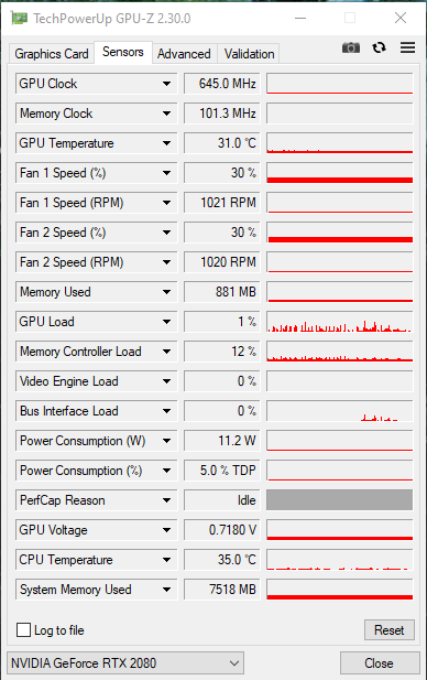

das passiert mit meiner 2080 GamingPro OC, wenn nichts mehr offen ist was im Multi Display Player Saver Leistung ziehen darf (Idle):

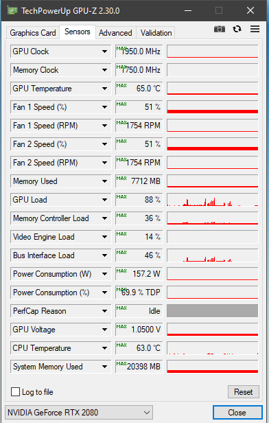

So sieht Ihr Leben bei mir im PC aus, wenn sie Division 2 Streamen darf:
Alles wird mit dem Multi Display Player Saver geregelt. Idle sowie Last-Zustand.
