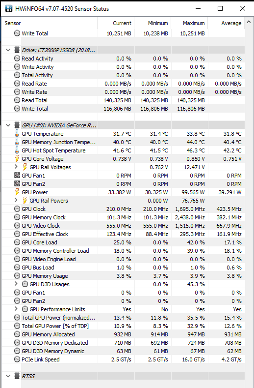

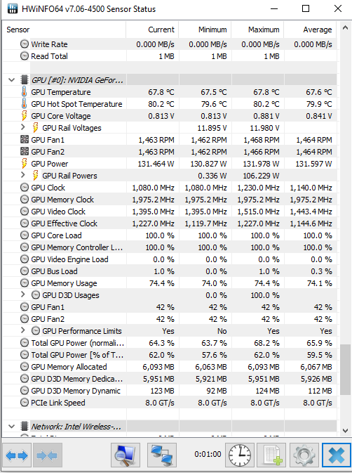

Bin ich blind... oder ist Hotspot Temperatur damit gemeint?
GPU Memory Junction isses. Vielleicht mal auf die neuste Beta aktualisieren? Ansonsten kanns auch GPU-Z.
Hab ich beides probiert, das gibts aber nicht. Hab eine 3070 FE, vielleicht liegts daran? Auch GPU-Z zeigt nur Hot Spot an. Vielleicht meinen damit ja den Speicher.
Ne. Hotspot ist der wärmste auf dem Chip gemessene Punkt. Vielleicht hat die 3070 ja keinen Temp Sensor für den Speicher?
Edit: Ja. Scheinbar hat die 3070 keinen Temp Sensor.

Die Temperatur kann nur bei GDDR6X Speicher (also ab 3070 Ti) ausgelesen werden.
