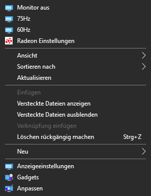

Gegen die 60/75Hz "Problematik" habe ich mir mit Nircmd eine todschicke Lösung per Desktopkontextmenü gebastelt. Das Tool muss zunächst in den Windowsordner gedropt werden.
Code:
Windows Registry Editor Version 5.00
[HKEY_CLASSES_ROOT\DesktopBackground\Shell\60Hz]
"Icon"="display.dll,-1"
"MUIVerb"="60Hz"
"Position"="Top"
[HKEY_CLASSES_ROOT\DesktopBackground\Shell\60Hz\command]
@="nircmd.exe setdisplay 2560 1440 32 60 -updatereg"
[HKEY_CLASSES_ROOT\DesktopBackground\Shell\75Hz]
"MUIVerb"="75Hz"
"Position"="Top"
[HKEY_CLASSES_ROOT\DesktopBackground\Shell\75Hz\command]
@="nircmd.exe setdisplay 2560 1440 32 75 -updatereg"
Das ganze sieht dann aus wie auf dem angehängten Screenshot.
