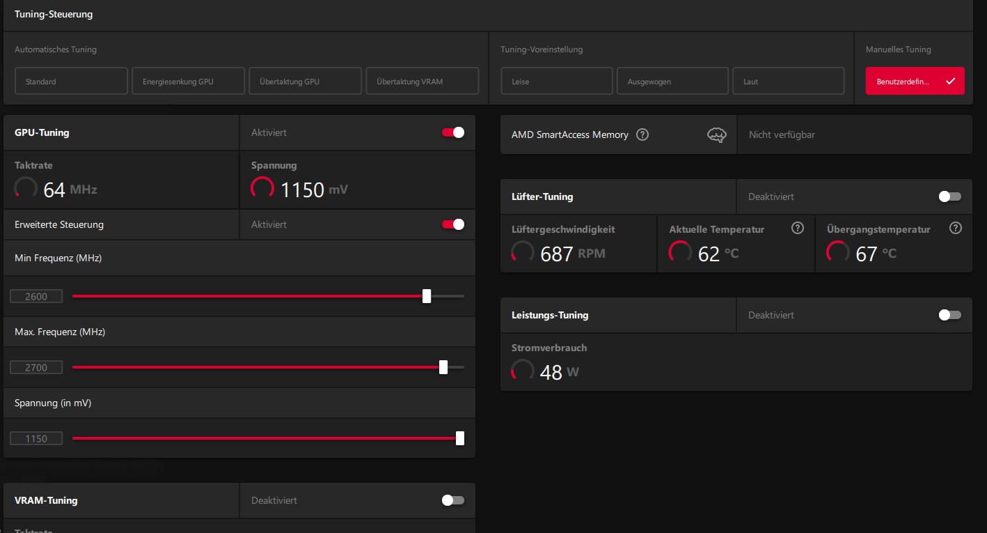

habe Probleme mit Micro Stuttering (Bereits ein Thema erstellt) Gehe davon aus das es hier an dem Problem liegen könnte das meine Graka nicht konstant Taktet.

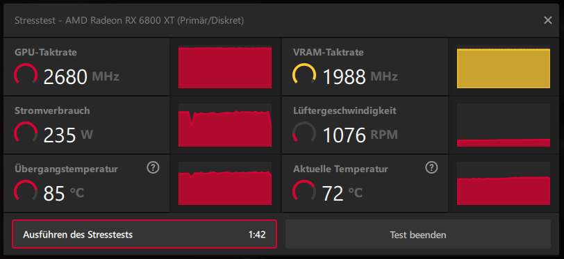

Habe die Taktrate Testweise manuell eingestellt und siehe da beim Stresstest: (Ja sieht auf dem Graphen normal aus - bei enigen konnte man aber ein Peak sehen - Typischer Vorführeffekt aber beim test wird snippingtool bisschen langsam...)
Die Karte taktet kurz auf 73 MHz runter?
Eingestellt sind:
Die Karte sollte also also eig Min auf 2600 MHz takten....
95% Des Test liefen so ab:

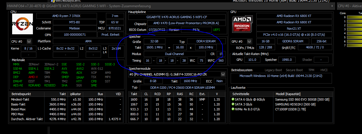

bin mir nicht ganz sicher ob ich es richtig verstehe aber läuft mein ram auf 1600 mhz? im bios sind 3200 eingestellt also XMP Profil ist geladen... oder sehe ich das falsch

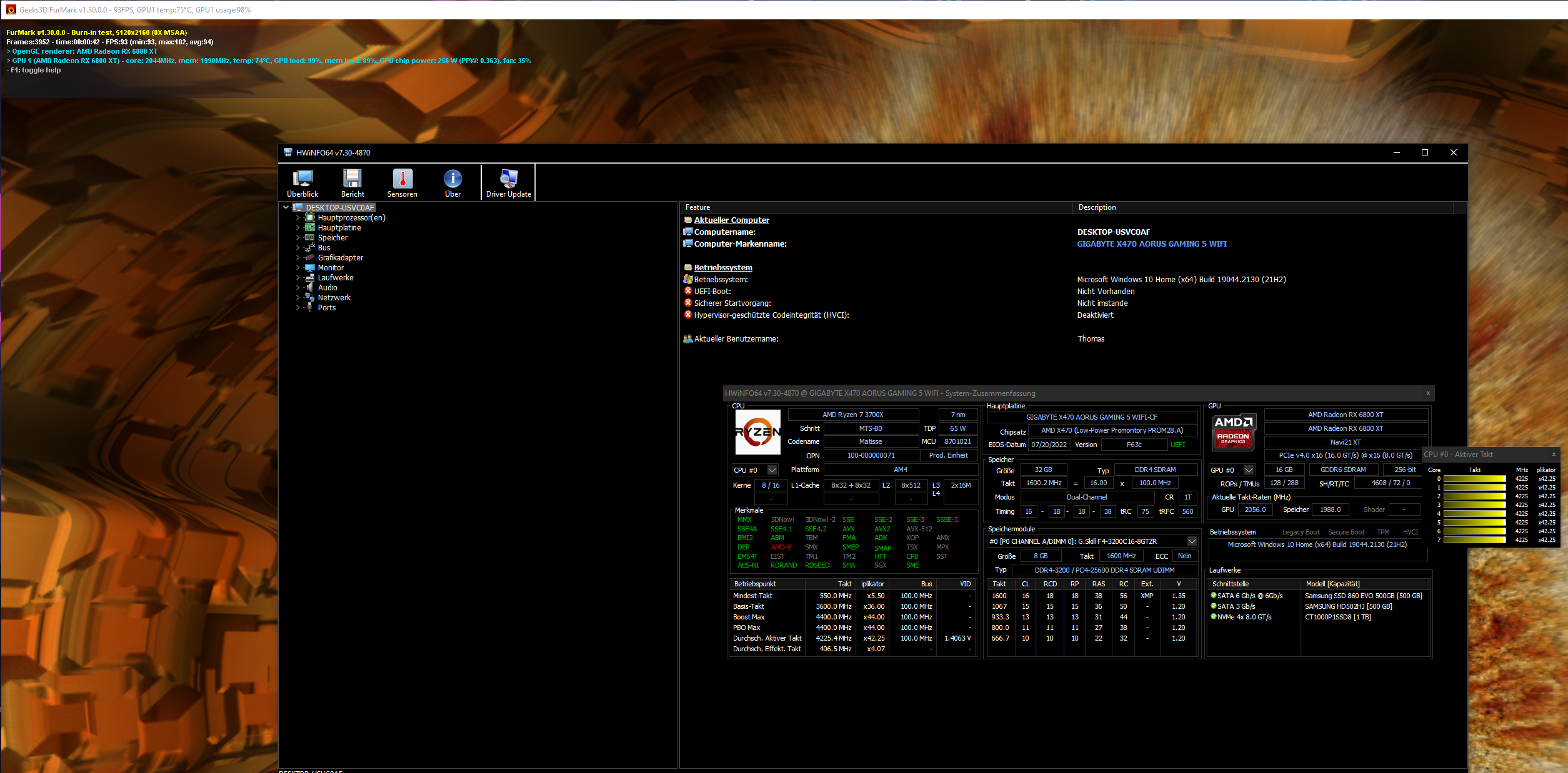

Habe jetzt mal einen Stresstest damit gemacht, amd aber auch im auge behalten, keine mhz drops aber nicht mehr als die eingestellten 2600MHz erreicht, war so um die 2000 wo es sich gehalten hat.
Das ist normal, heißt ja Double Data Rate, also 2*1600 = 3200.
Wäre gut den Furmark mal laufen zu lassen und davon (oder noch besser von HWInfo) nen Screenshot zu machen.
Biste sicher, dass die 2000 nicht der VRAM waren?

Verstehe, dann bin ich erstmal beruhigt :D meinst du so ein screenshot? hast du alle daten die du brauchst? so wie ich das sehe werden aber nicht wie von amd eingestellten min 2600mhz eingehalten... naja vllt passt das ja an infos
Zum "Stress Test" von Adrenaline der Einwurf: Ja, das ist normal, das er im Test vereinzelt den Takt senkt und dann wieder anhebt.
Gehört letztlich auch dazu, weil durch diese Taktänderungen (und damit auch Spannungswechsel) letztlich auch Probleme verursacht werden können.
