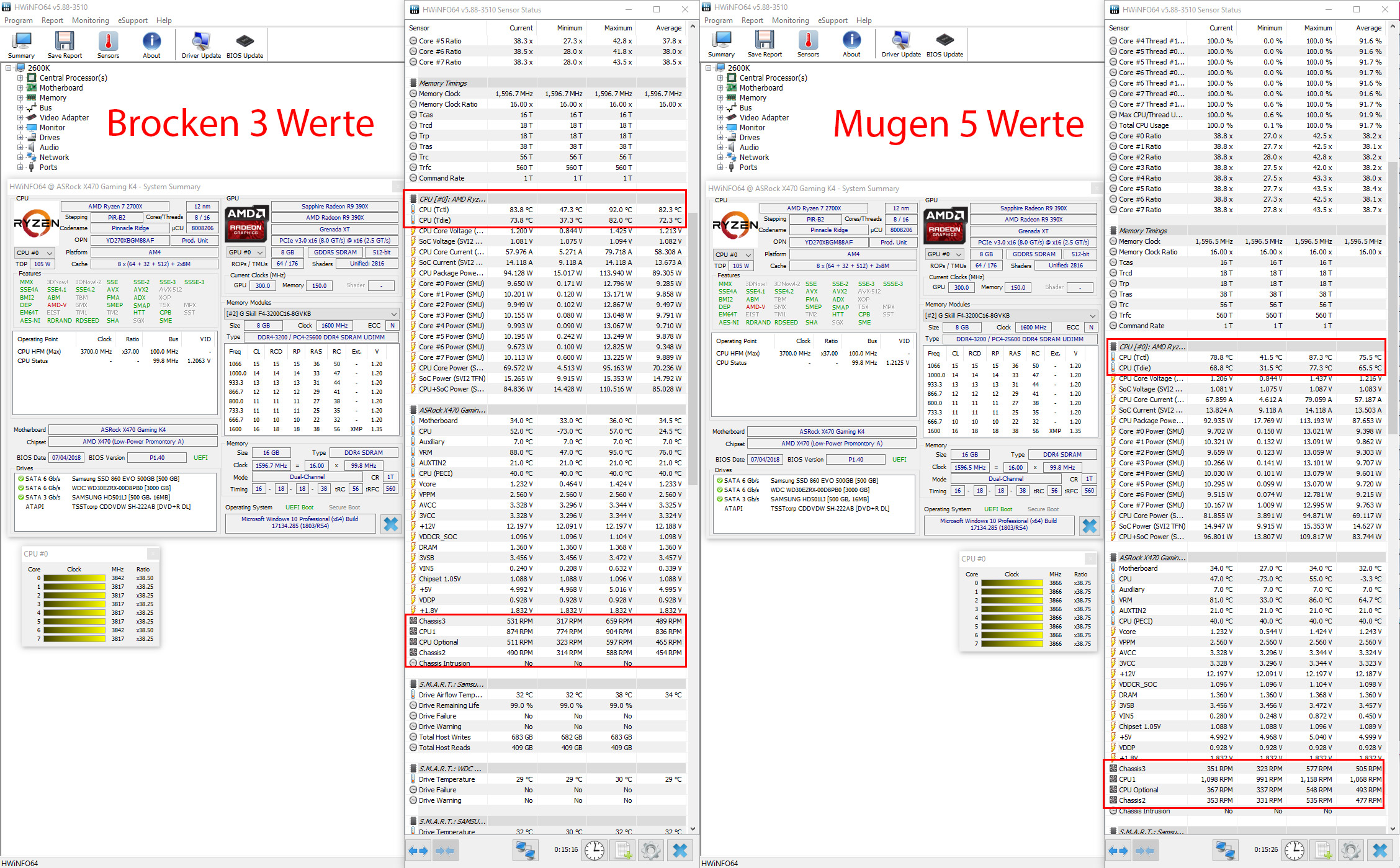

Alsooo...gegen 21.30Uhr hab ich mein Paket von Amazon erhalten.
@Otanaut Ja, man kann mit HWinfo reproduzierbar erkennen das durch den falschen Wert die Lüfter später Anfangen zu drehen. Man kann das in der tat umgehen wenn man die Sensoren auf TCTL einstellt. Vielleicht wird das mit einem Bios Update nachgebessert.

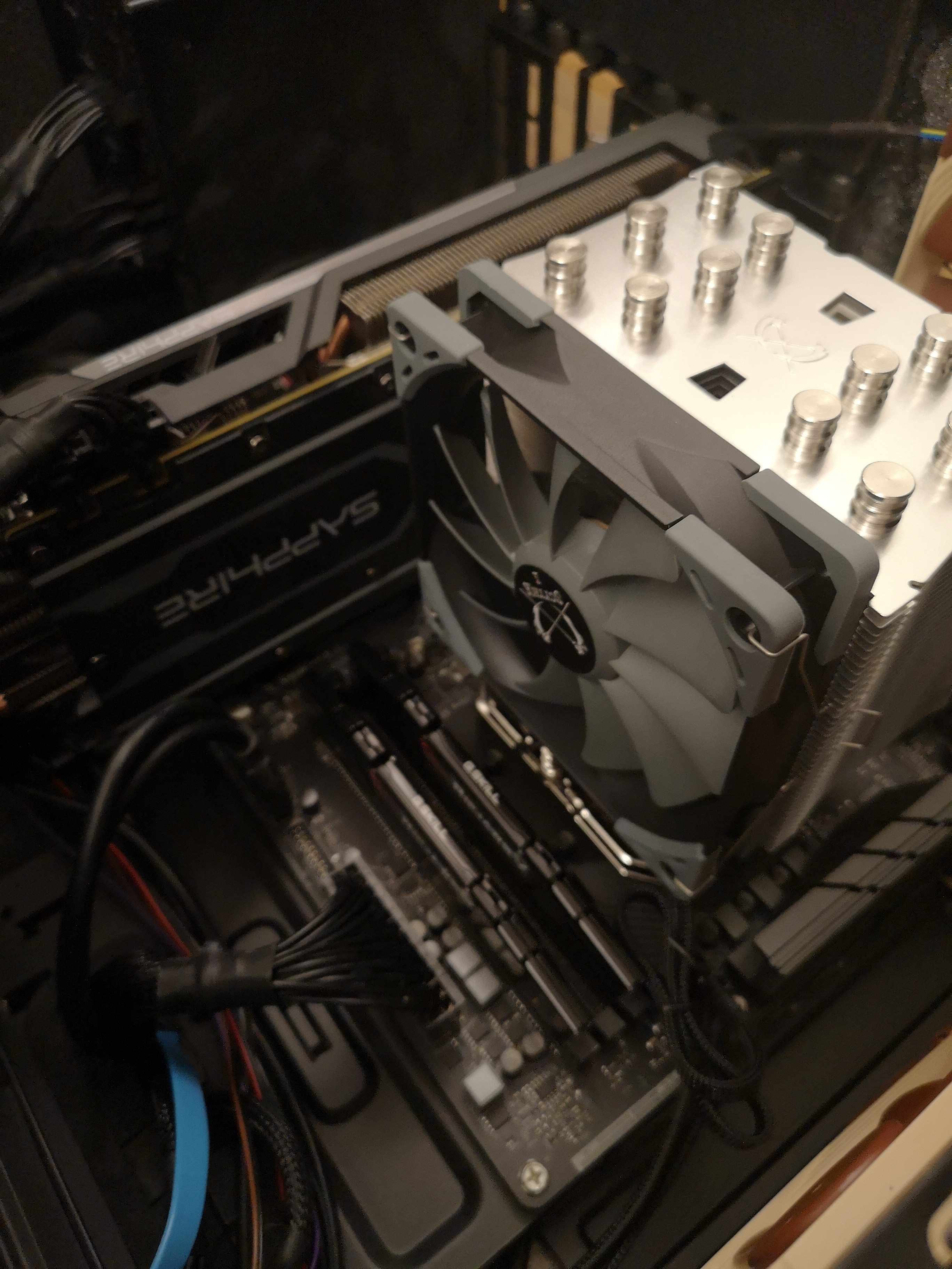

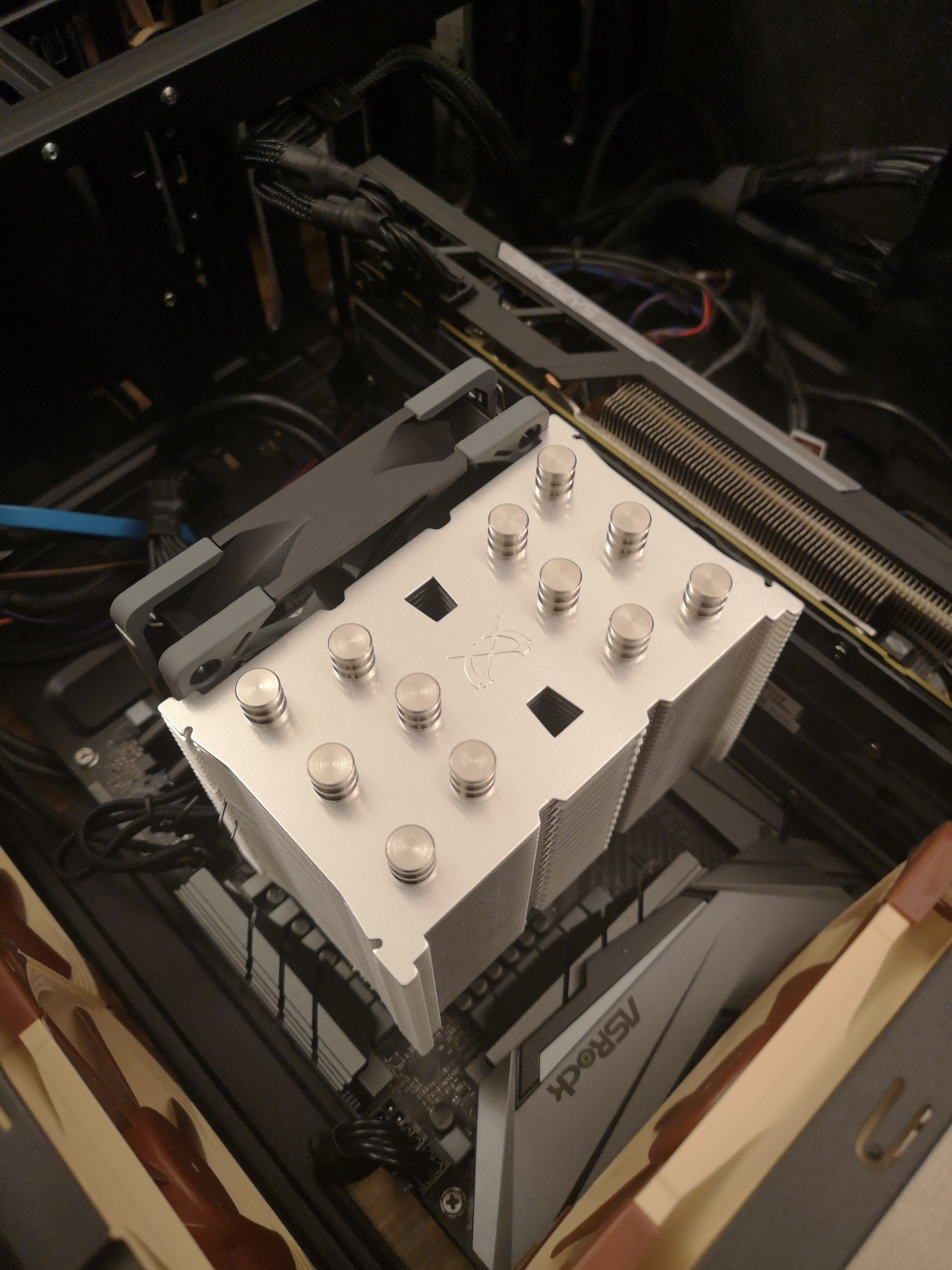

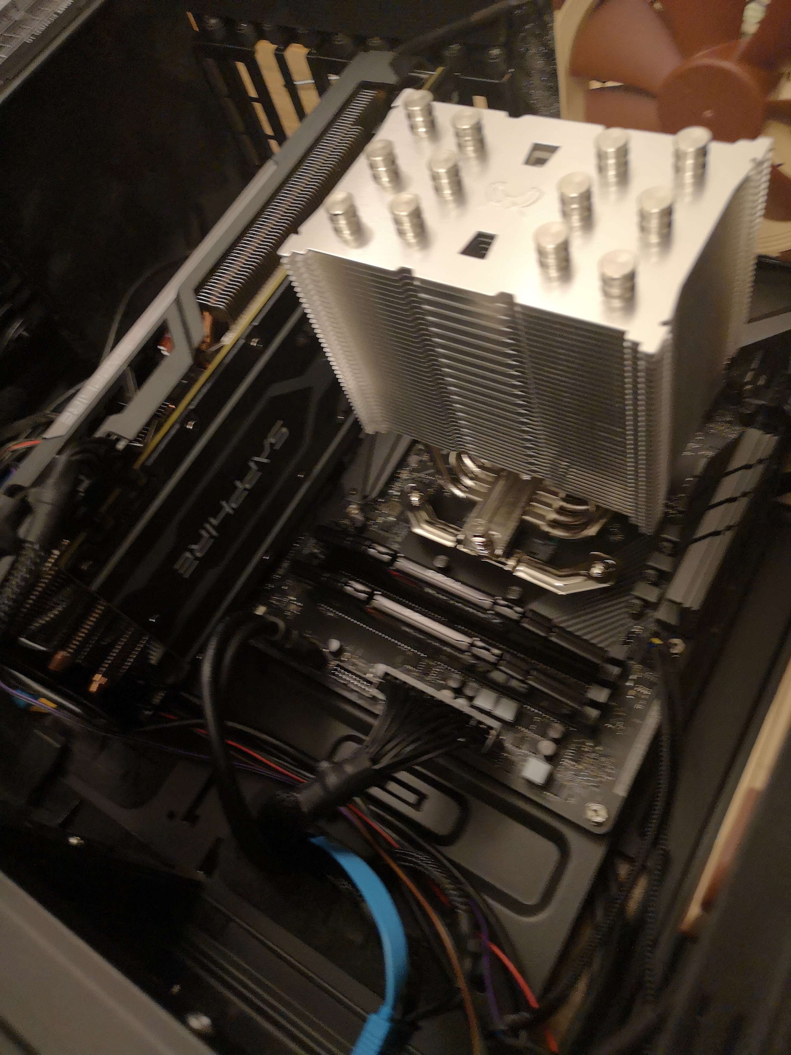

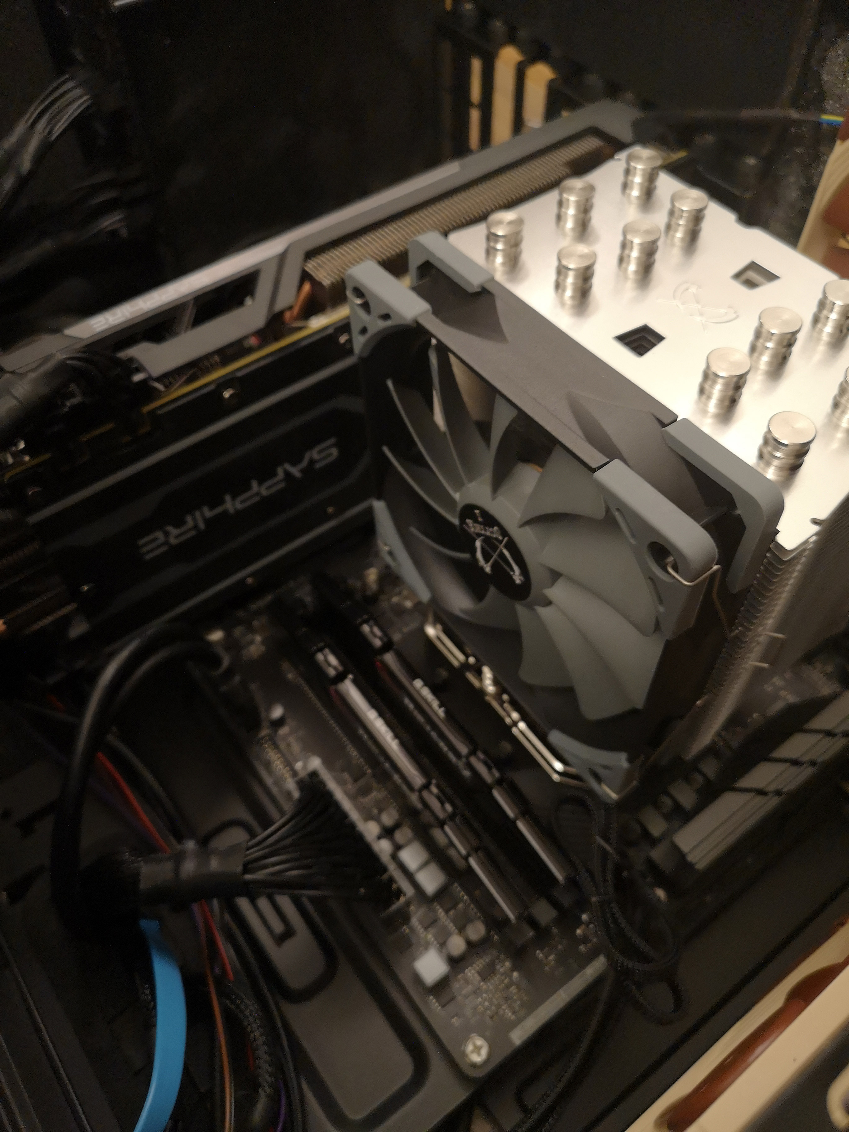

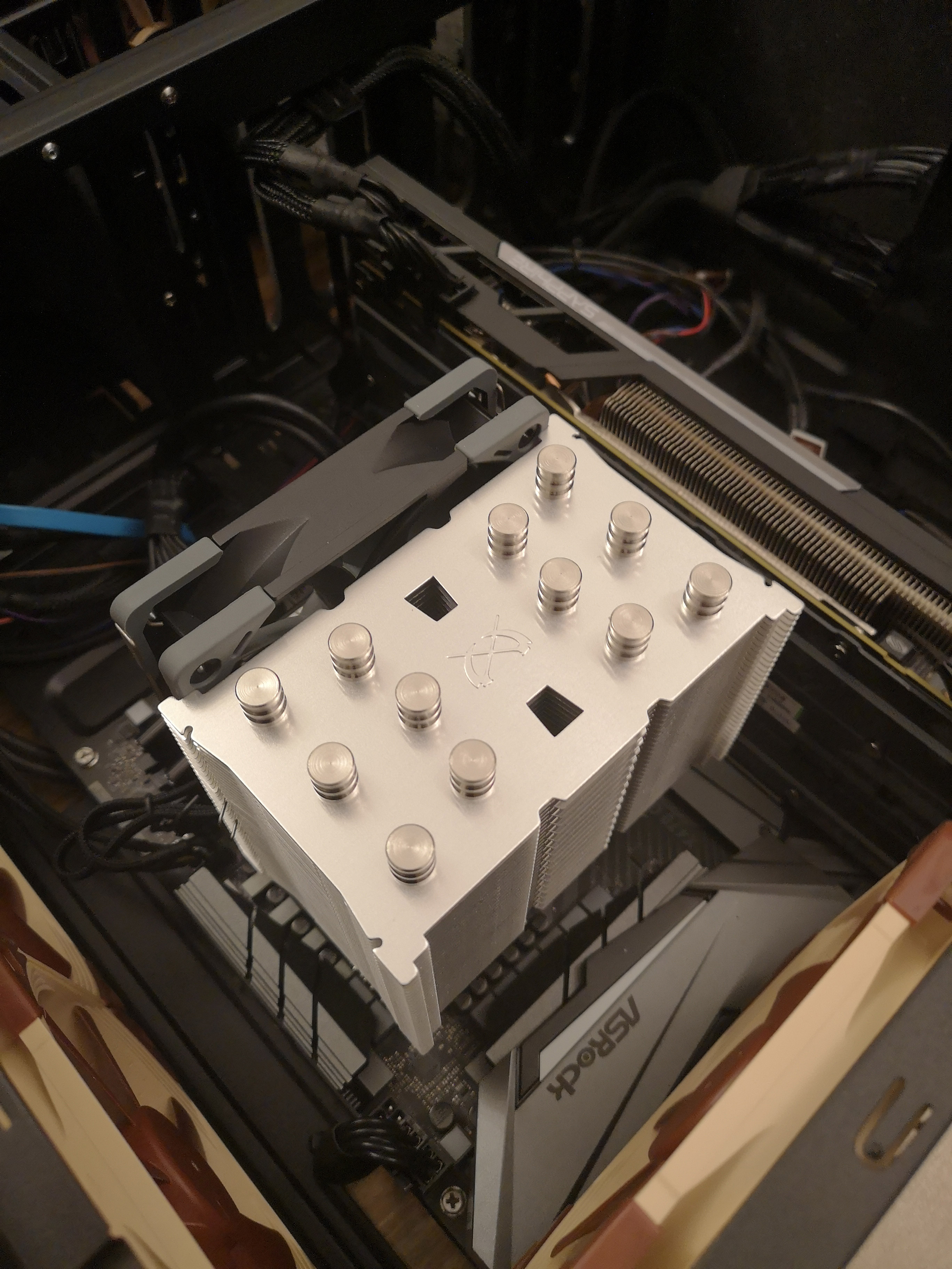

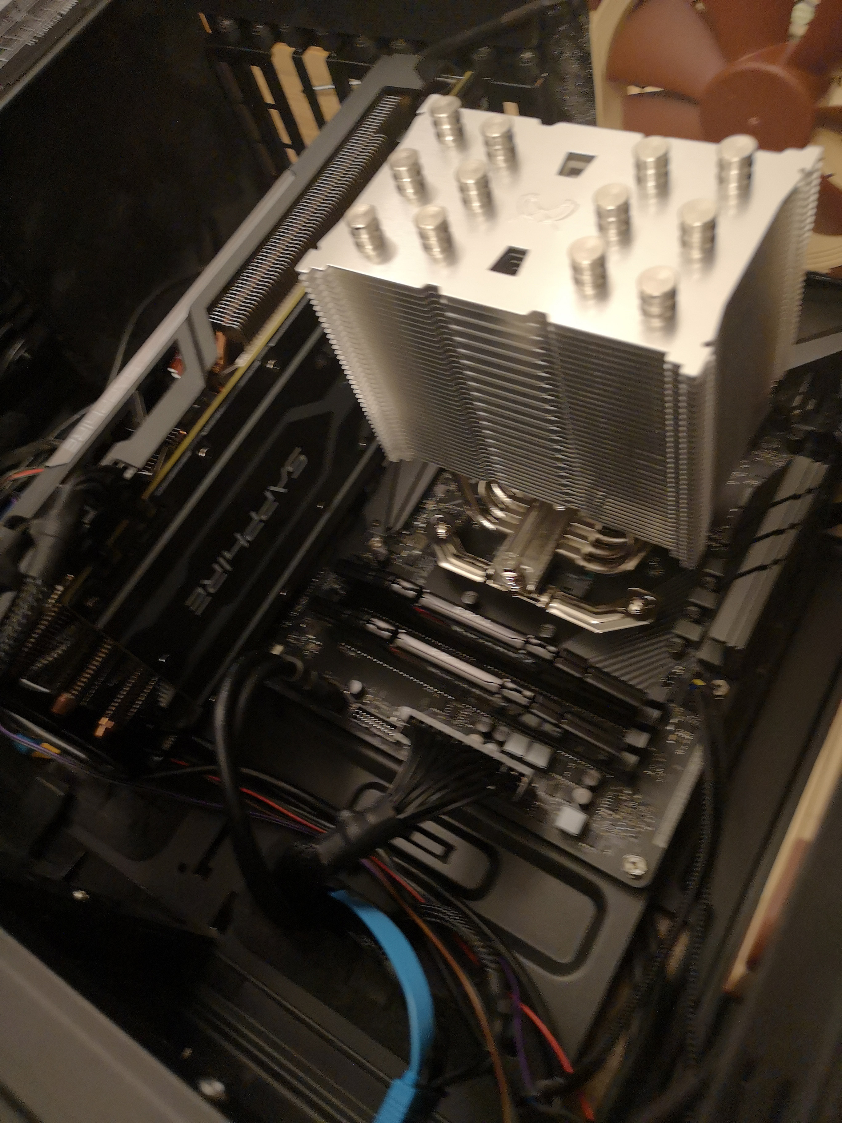

Habe auf jedenfall aufschlussreiche neue Infos zu dem Thema. Habe den Mugen 5 Rev. B eingebaut und habe von Arctic MX-4 Wärmepaste benutzt. Zudem habe ich die Lüftersteuerung vom Brocken 3 nicht geändert um einen direkten vergleich haben zu können.

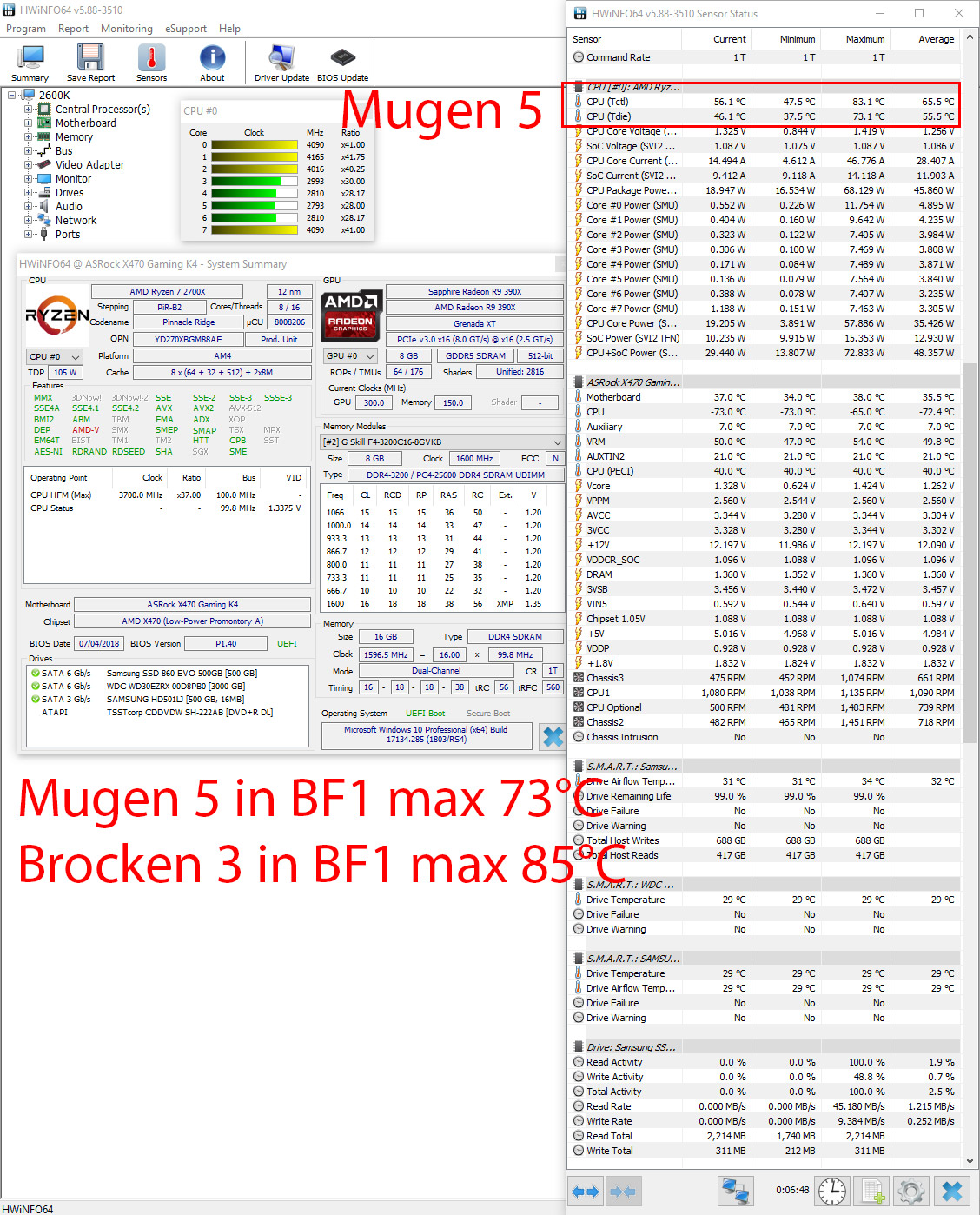

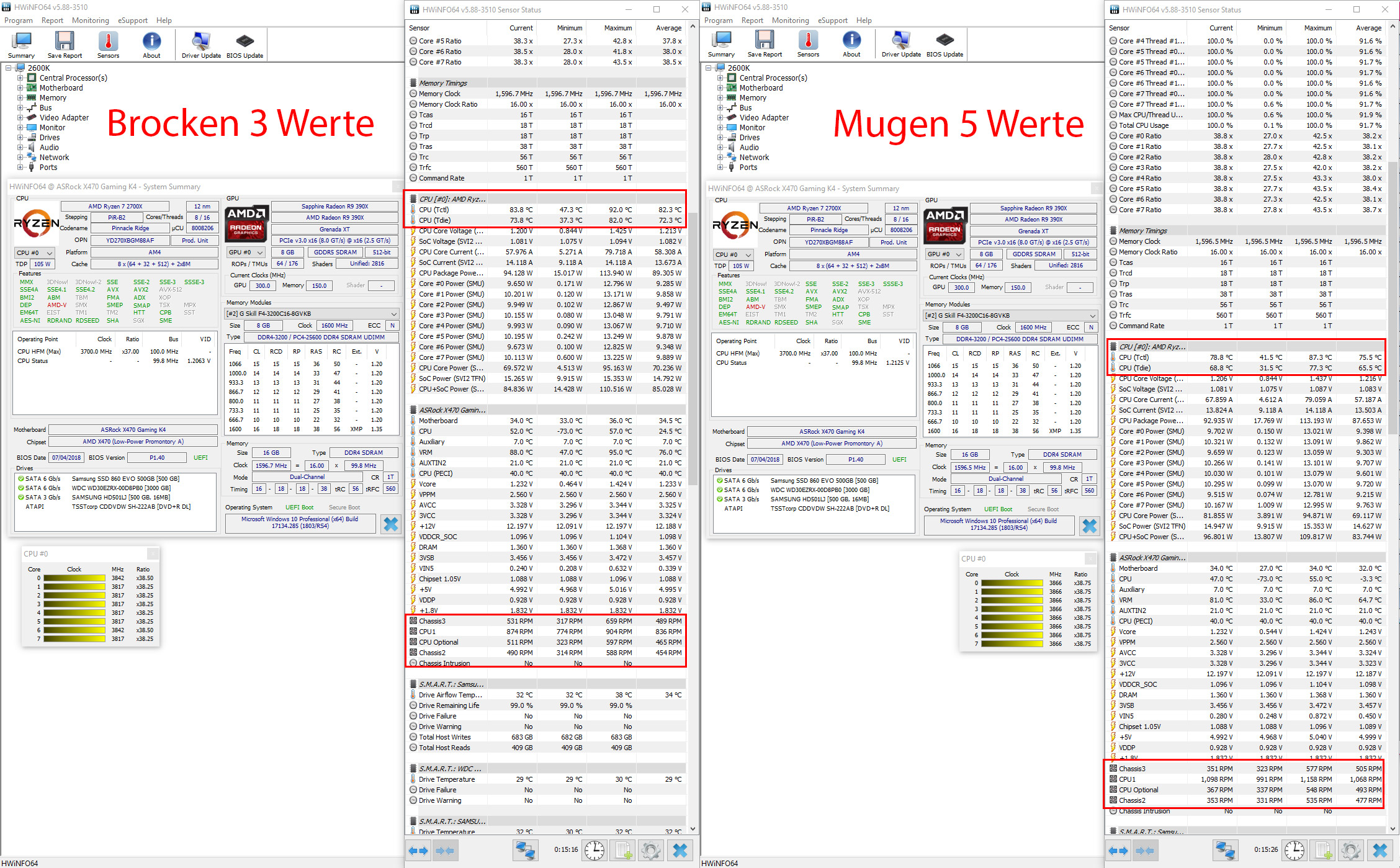

Brocken 3 unter Prime95 max. 82°C
Mugen 5 unter Prime95 max 77,3°C
Gehäuse geschlossen und wie schon gesagt identische Lüfter Einstellungen.

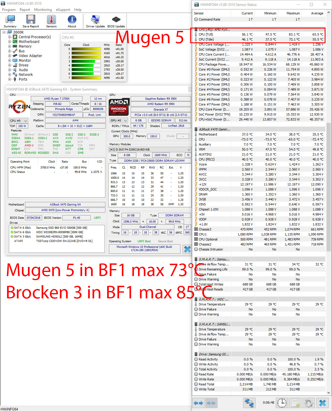

Habe dann die Gehäuse Lüfter auf "Lautlos" im Bios eingestellt, bis auf den CPU Lüfter. Der ist auf "Leistung" eingestellt. Diese Einstellungen habe ich auch beim Brocken 3 benutzt und hatte 85°C. In BF1 erreicht der Muggen 3 Max ca. 73°C. Also 12°C weniger. Das Kuriose ist wenn man beim Brocken 3 die Gehäuse Lüfter höher eingestellt hat, hatte dies kaum Auswirkungen auf die CPU Temperatur gehabt. Beim Mugen 5 ist das anders. Umso schneller die Gehäuse Lüfter drehen, desto Kühler die CPU Temperatur.
Auch die Abluft oben aus dem Gehäuse ist deutlich Wärme als beim Brocken 3. Ich kann es mir nicht richtig erklären. Vermutlich hat es was mit der Bauform zu tuen. Keine Ahnung.

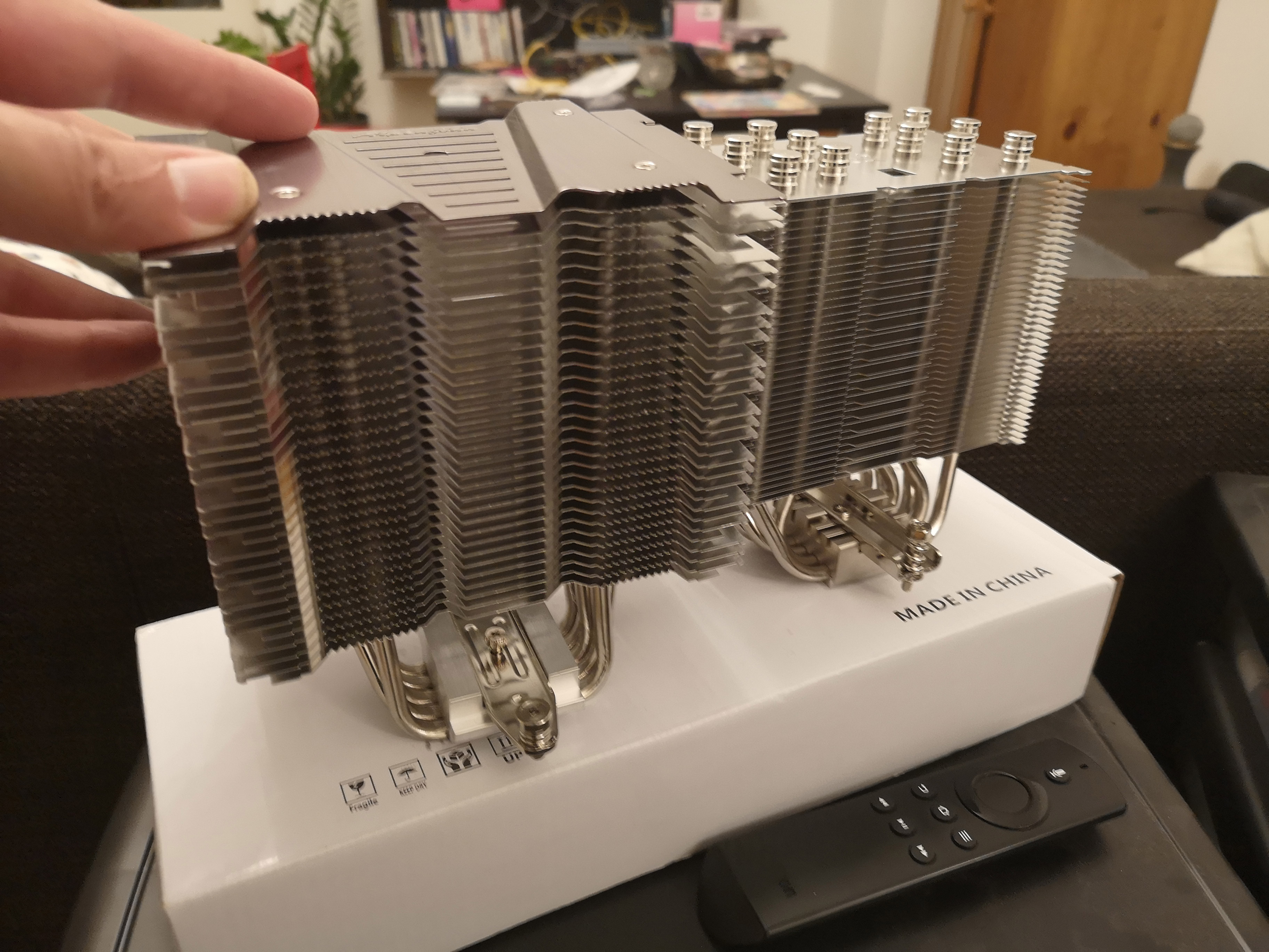

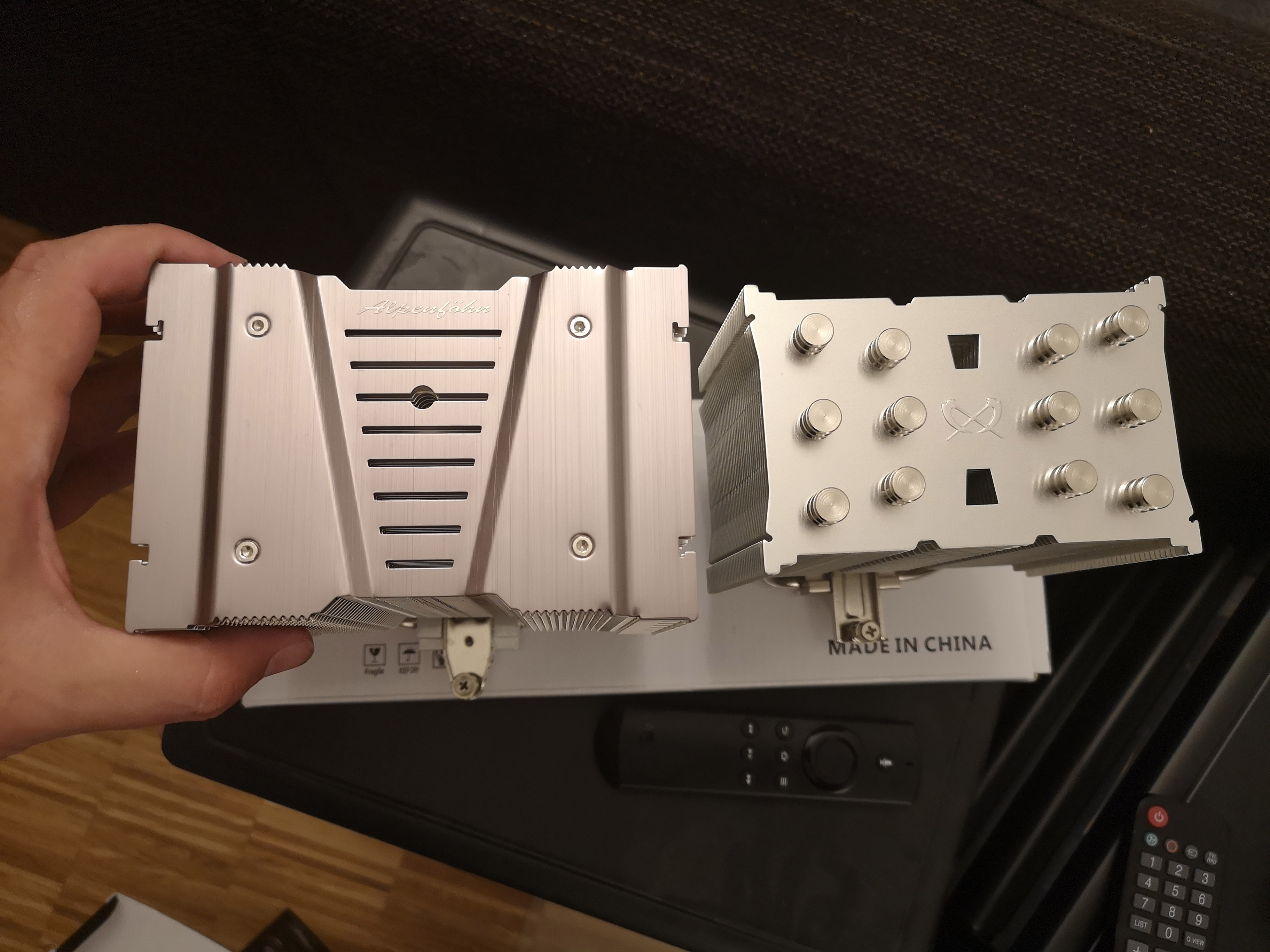

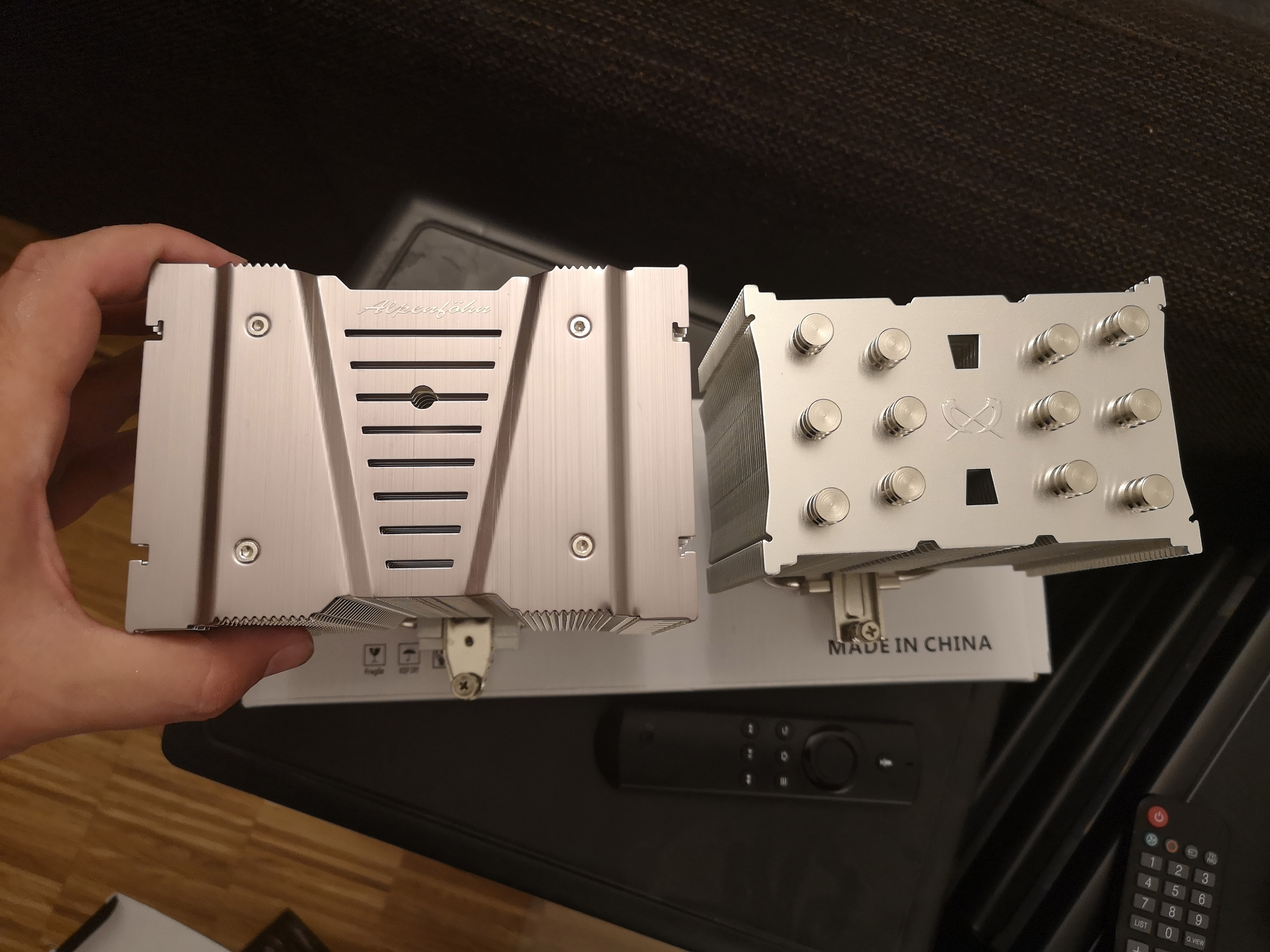

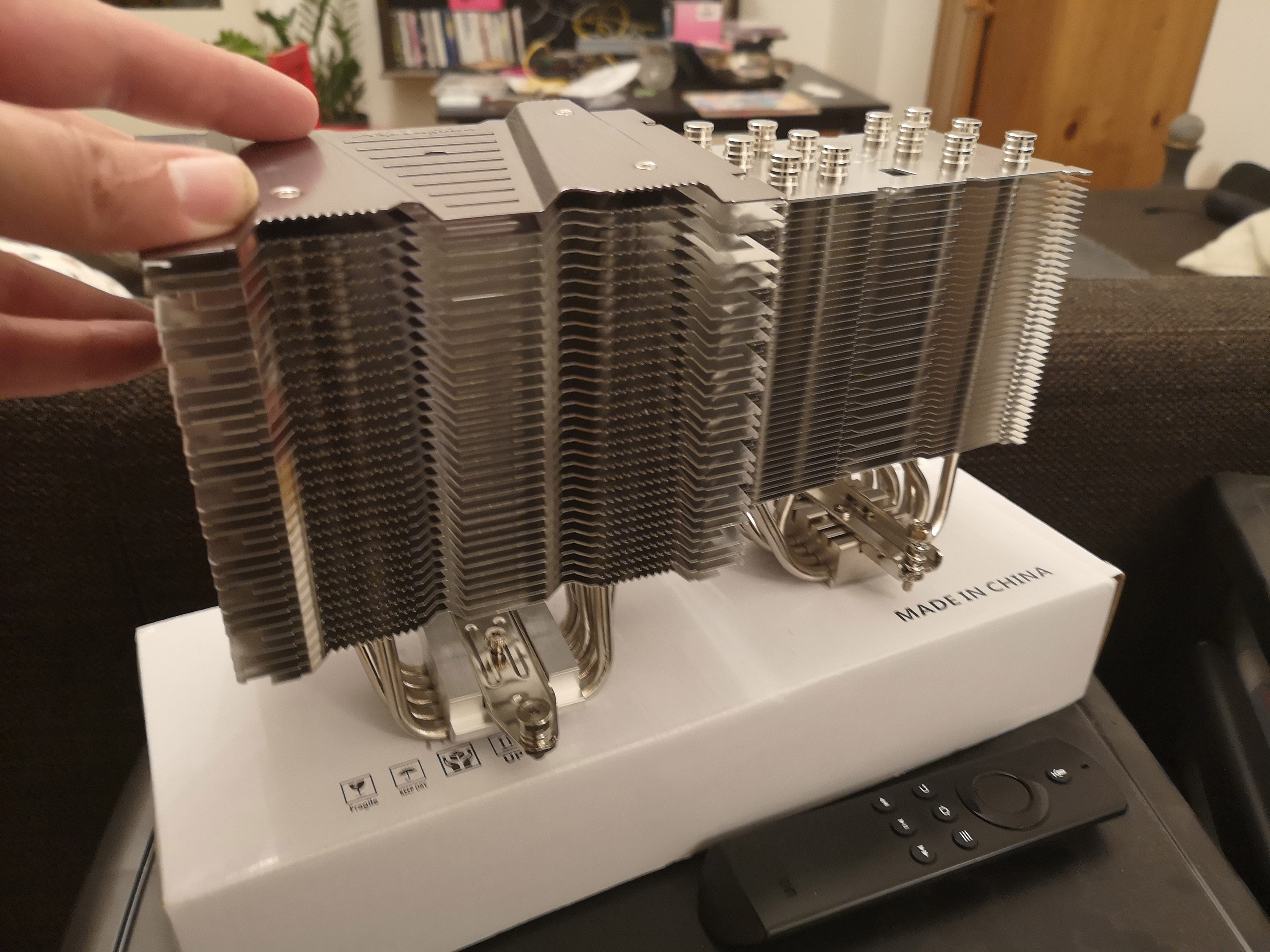

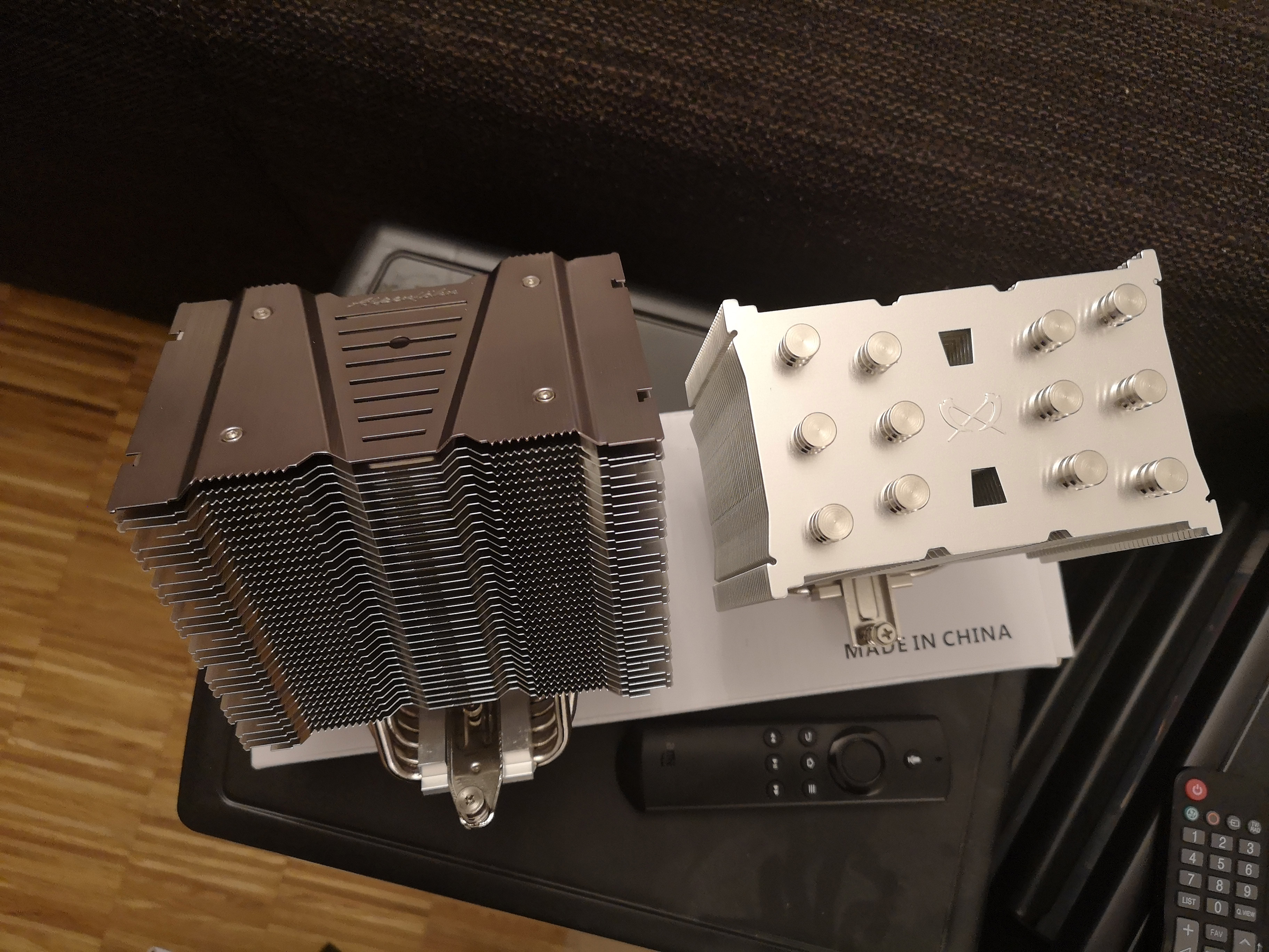

Auf den Bildern erkennt man das der Brocken 3 auch größer ist als der Mugen 5 und damit eigentlich mehr Oberfläche haben sollte und damit eine bessere Wärmeleitung aufweisen sollte. Was es offensichtlich aber nicht hat. Was mir im direkten Vergleich noch aufgefallen ist, ist das der Mugen deutlich schwerer ist. Habs nicht gemessen aber in der Hand merkt man das der Mugen schwerer ist.
Für mich arbeitet der Mugen 5 deutlich besser und auch nachvollziehbarer trotz geringerer Größe. Ich bin nicht sicher was mit dem Brocken 3 bei mir los ist. Entweder ist es wirklich ne Montagsproduktion oder er Kühlt im Vergleich einfach schlechter.
Ich komme zu dem Schluss das viele Vorschläge wie die mit dem Wärmestau im Gehäuse eigentlich richtig waren, aber eine Erhöhung der Lüfterdrehzahl beim Brocken 3 nicht Funktioniert hat. Beim Mugen 5 hätte dieser Ratschlag aber gegriffen.
