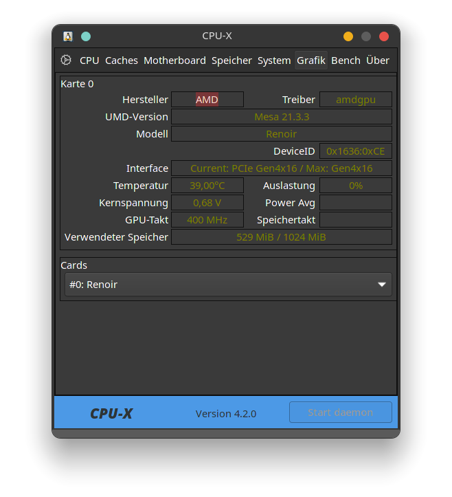

CPU-X ist ähnlich CPU-Z und kann auch die Auslastung der GPU anzeigen.
Das Tool ist genial. Vielen Dank für den Tipp 👍
Die Daten, die ich dort ausgeworfen bekomme, erscheinen mir allerdings plausibel:
  1. CPU ohne Last bei 1550 Mhz und 30°
  2. GPU ohne Last bei 139 Mhz Kerntakt, 405 Mhz Memory, 28°

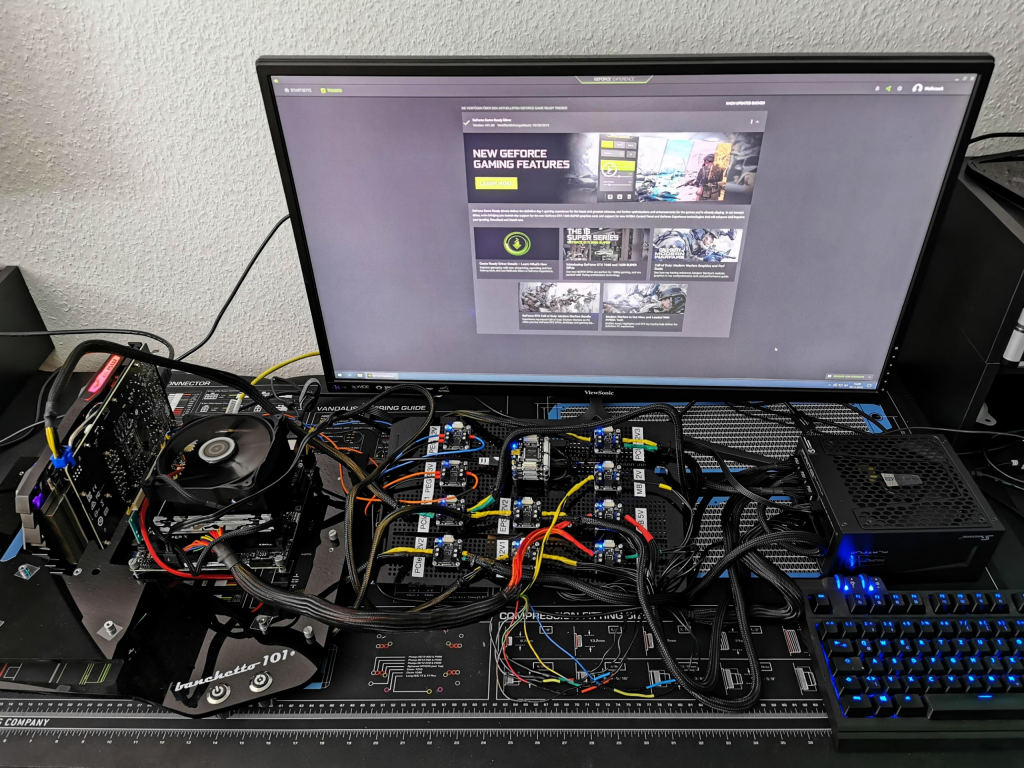

Naja, der PMD sieht bei mir schon noch etwas komplexer aus ;)
Marke Eigenbau:
Aber die echten Spikes kann man damit leider nicht messen, das geht nur mit Oszillographen. Für die Langzeitmessung ist das aber schon gut brauchbar. Hier mal alles auf einem Bild, damit Ihr wisst, wie es in ungefähr im Lab (jedenfalls dort, wo die Grafikkarten durchgenudelt werden) aussieht:
Reaktionen: Santa Clause, NikoNet, Shadow86 und 2 andere

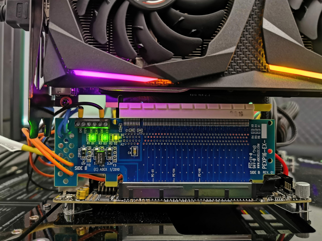

Hier wäre das, was ich selbst gebastelt habe:
Baal Netbeck schrieb:
Hier mal ein paar Fotos zu dem ATX Adapter:
Reaktionen: kelli

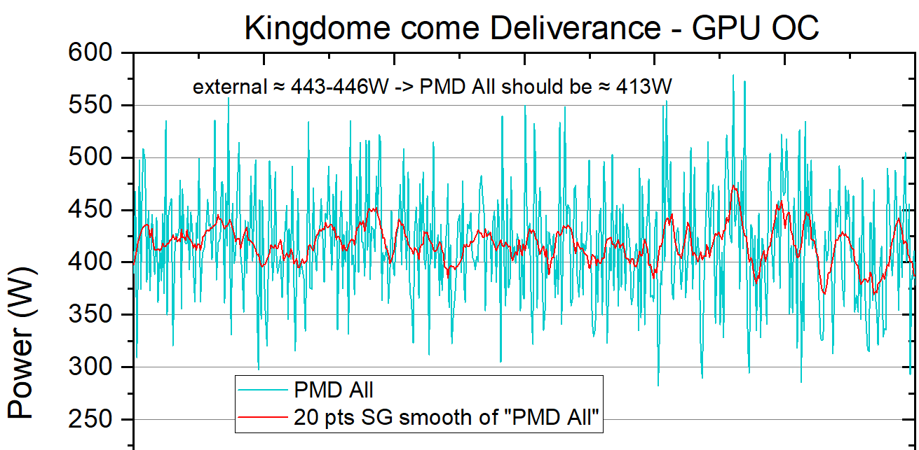

Aber ein paar Messungen habe ich erstmal von Hand ausgewertet, um einen besseren Eindruck zu bekommen, was die Software alles können muss.
Ich denke ich muss da eine Möglichkeit einfügen, mit Offsets und externen Daten die Werte des PMD etwas zu korrigieren.
Im Moment scheint es vor allem im Idle, etwas zu hoch zu liegen.
Auch sind sich die PMD-Channel nicht ganz einig, wie viel die GPU verbraucht. ;)
Für die Darstellung sind mir so manche Schwankung zu viel. Da kann man ja nichts erkennen.
Ich denke ich werde das immer etwas glätten wie hier:

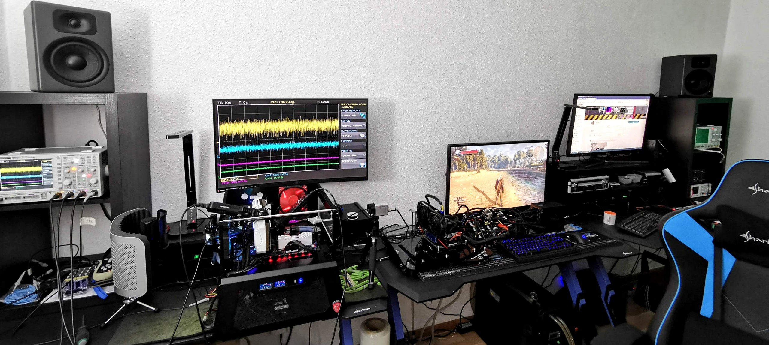

Wer ein paar weitere Auswertungen sehen möchte, kann ja hier reingucken:
Hier sind schonmal ein paar Einblicke:
Reaktionen: mrcoconut und kelli
