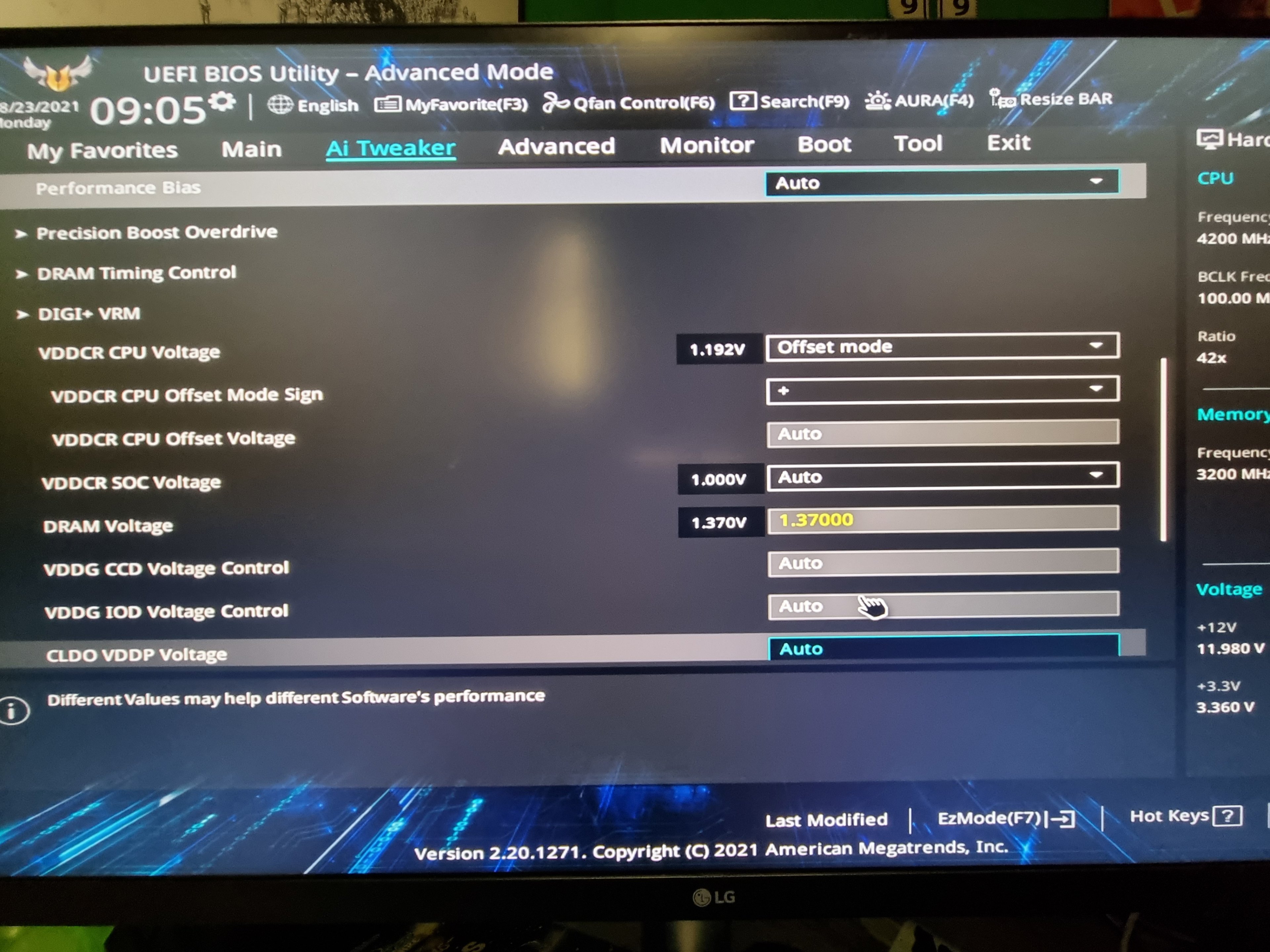

Aktiviere bitte DOCP/XMP und gib dem Speicher 1.37v Spannung.
Habe ich gerade umgestellt, keine Verändung.
