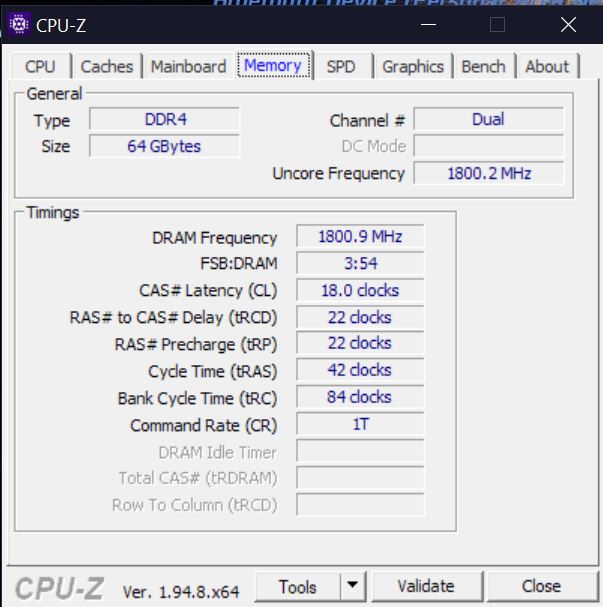

mein neues System läuft derzeit mit dem FLCK 1800, RAM Einstellungen: 3600MHz DDR 18/22/22/42/84/1T , das ist eigentlich die XMP RAM Einstellung ohne weiteres Tuning, Spannung ist ebenfalls standard XMP, 1,35v.
Ich habe es testweise auf FLCK 1933 3866 18/22/22/42/90/1T gesetzt, wie man sieht bis auf tRC gleich, die Spannungen habe ich gleich gelassen oder leicht erhöht. In beiden Fällen ist FLCK und RAM Takt syncron.
Das Ergebnis waren 7% weniger im R20/Multi, ähnliches im Geekbench wenn man den höheren Takt, 1933MHz wählt. Wie kann man das Ergebnis interpretieren? Was kann man machen um vom mehr Takt zu profitieren und nicht langsamer zu werden? Die Timings wurden ja gleich belassen.

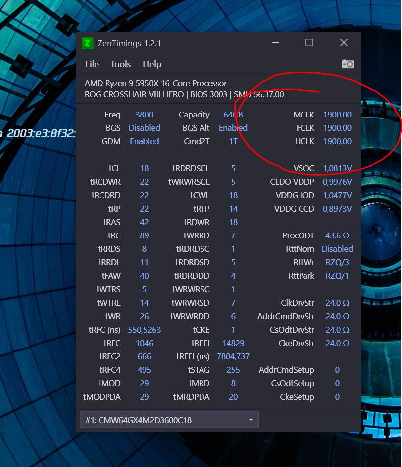

Hi,
Ich habe alles auf 1900MHz gesetzt. Es wird zumindst nicht langsamer, aber es wird auch nicht wirklich schneller. Da ich die Timings gleich habe zeigt es mir, dass der Takt alleine 0 bringt.
Der RAM Calculator kennt Micron B-Die nicht, jemand eine Idee wie man da weitermchen kann?
