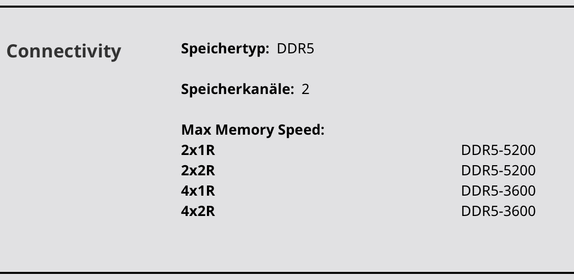

Konkret würde ich gerne wissen, ob ich meinen 7950X auch mit 4 x 16 GB bei gleicher Geschwindigkeit (6000 MHz CL30) betreiben könnte?

https://www.amd.com/de/products/cpu/amd-ryzen-9-7950x
Soweit die offizielle Spec. Beim OC wird’s dementsprechend auch weniger, bzw. schwieriger, da kann dann schon mehr notwendig sein als „nur“ das RAM Profil im BIOS zu aktivieren.

Alles was über die hier genannten Specs geht kann, muss aber nicht funktionieren. Das hängt von der Güte des Speichercontrollers deiner CPU ab sowie dem RAM und auch das BIOS kann da mitspielen wollen. Es ist also individuell und daher ungenügend mit Werten oder Erfahrungen Anderer zu rechnen.
Du wirst dich da ran tasten oder direkt dein altes Kit verkaufen müssen und ein passendes mit 2 Riegeln anschaffen.

Eine Antwort hast Du ja schon bekommen, was AMD höchstoffiziell dazu sagt. Und noch als weitere Info: Das ist nicht nur eine Ryzen-7000 Eigenschaft, sondern das ist bei quasi jeder CPU so. Also das war bereits bei den älteren Ryzen so und auch Intel hat unterschiedliche Specs, je nach Bestückung der RAM-Slots.
Der Hintergrund dazu ist der höhere Verwaltungsaufwand für den Memory-Controller der CPU. Nach dem Motto: Gibts viel zu tun, dann bremst mich das aus.

Egal ob AMD oder Intel,
betreibt man eine CPU mit DualChannel Speichercontroller mit mehr als zwei Riegeln, also in der Regel vier,
sinkt die maximal erreichbare Geschwindigkeit, weil
1. der Speichercontroller in der CPU dann einfach viel mehr zu tun hat und
2. weil die meisten Mainboards die Arbeitsspeicher Steckplätze nach dem DaisyChain Prinzip anbinden,
das heißt grob gesprochen teilen sich jeweils zwei Steckplätze eine gemeinsame Leitung zur CPU.
Das gilt nicht nur für AMD, sondern genauso auch für Intel. Die Intel Speichercontroller gelten allgemein als gutmütiger.
Wobei ich tatsächlich keine Ahnung habe wie besser/schlechter die Speichercontroller von Raptor Lake und Raphael wirklich sind
im Vergleich zueinander. Beide unterstützen maximal 128GB Arbeitsspeicher. Diese Grenze gibt die CPU vor, nicht das Mainboard.
Reaktionen: Faust2011 und Zwirbelkatz
1R und 2R steht für Single Rank und Dual Rank. Was seinerseits nicht unbedingt leicht herauszufinden ist, wenn man kaufen möchte.
8 Ranks (4x2R) belasten den Speichercontroller sehr. Das macht eine Übertaktung, die hoher Ramtakt darstellt, schwieriger.
Am besten sind 2x2R auf Slot 2 und 4. Auch für die Geschwindigkeit. Wobei Riegel mit mehr Speichersteinen (32GB pro Riegel etwa) ebenfalls die Last für den Speichercontroller erhöhen.
