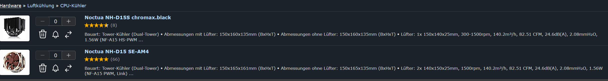

Den Weg mit dem Luftkühler und das Powerlimit einzustellen hatte ich auch schon. Daher taucht der Noctua auch in der Geizhals-Liste auf:
Der etwas teurere hat kleinere Lüfter?
Nein. Der D15S hat nur einen Lüfter, ist aber asymmetrisch gebaut und bietet deswegen mehr Platz für hohe RAM-Module und lässt mehr Luft zur GPU. Der zweite Lüfter kann nachgerüstet werden.
Der D15 kommt mit zwei Lüftern und ist symmetrisch. Der liegt aber fast an der GPU an.
In beiden Fällen hast du ungünstige Versionen ausgesucht. Die chromax-Varianten kosten kräftig Aufpreis für den schwarzen Anstrich.
Die AM4-SE Variante war eine Version die zum Start von AM4 exklusiv mit dem passenden Mounting-Kit vertrieben wurde.
Besser:
https://geizhals.de/noctua-nh-d15-a1098241.html
https://geizhals.de/noctua-nh-d15s-a1271076.html
Da sehe ich gerade, dass der D15S insgesamt recht teuer geworden ist. Vor einer Weile hat man den noch für knapp 80 € bekommen...
Reaktionen: Spock55000
Oky dann nehme ich den NH-D15 mit den zwei Lüftern - kaufe zusätzlich noch vier 140 mm PWM-Lüfter von Noctua, denn das Gehäuse hat aktuell keine :D... Reicht das dann?
