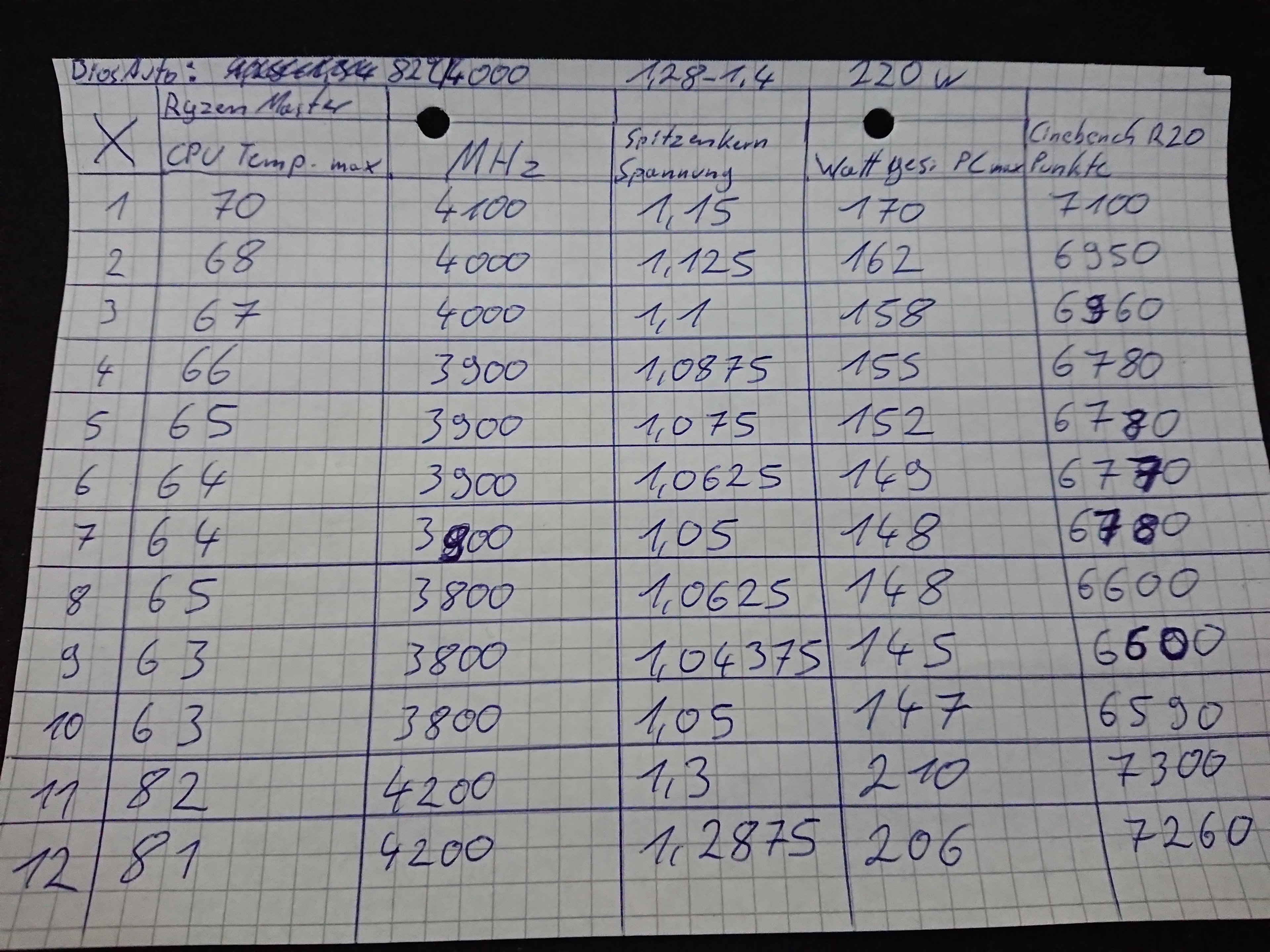

im CinebenchR20
bios auto takt 82°C mit 4050 mhz 1,28v-1.45v pc ges leistung 220w ca7110 pkt
ich habe mich entschieden mit
4000mhz und 1,1v zu fahren. 150 pkt weniger aber dafür auch 15°c kühler und 60w strom ersparnis
ingame: ghot recon breakpoint von 60-70°c auf konstanten 50°c
wenn ihr das nicht im bios machen wollt aus welchem grund auch immer empfehle ich den ryzen master dazu gibts auch tuto auf yt

PBO hab ich nicht gefunden
nur den core performance boost wenn deaktiviert und den rest wieder auf auto
1,128v 3800mhz 65°c 145w 6700pkt zu
1,100v 4000mhz 65°c 154w 6960 pkt im nicht automodus

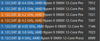

Das bekomme ich auch hin. Bei mir erreicht jeder Core in Chiplet1 mindestens 4,5 GHz und in Chiplet2 mindestens 4,3 GHz. 4,25 GHz Allcore hatte richtig schöne Temperaturen. Hab mich aber dann wieder dagegen entschieden, das fix zu betreiben.
Die aktuellen Ryzens mit fixem Takt und fixer Spannung zu betreiben kann man machen, jedoch hat man
dann alle Schutzmechanismen deaktiviert. Mir fehlen hier einfach die Langzeiterfahrungen.
Mein 3900X erreicht mit lediglich -0.1V Offset maximale 67 °C in CB20, 7350 Multicore- und 528 Singlecore-Score.
Meine Empfehlung bleibt es daher, lediglich mit Spannungs-Offsets zu spielen, den Takt aber auf Auto zu lassen.
