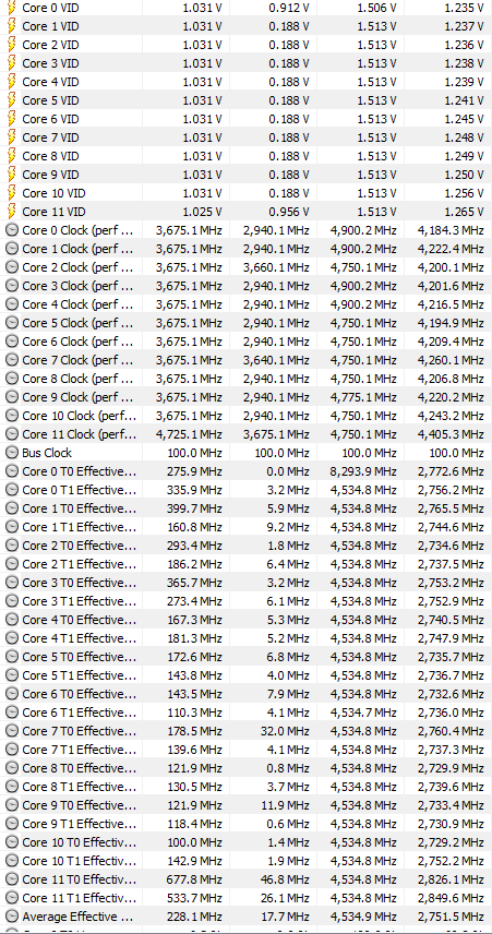

So habe nun nach den Antworten von @Powl_0 und @38911 nochmal den Tag mit testen verbracht.
Zu diesen Zwecken habe ich nochmal die ursprüngliche Konfiguration zusammengebaut (ASUS TUF B550 Gaming PLUS Wi-Fi & G.Skill Trident Z DDR4-4000).
Leider schlägt der Stability Check mit dem Clock Tuner for Ryzen (CTR2.0 RC4 vom 03.03.) ohne ein Tuning vorzunehmen immer noch fehl. Hier mal der komplette Log:

Im Anhang dazu der komplette HW-Info Log.
@HisN nochmal danke für die Info, die 4.8GHz scheinen zumindest auf einigen Kernen definitiv erreicht zu werden.
Falls hier an dieser Stelle möglicherweise der Stability Check des Clock-Tuners selbst das Problem ist, kann jemand evtl. ein Tool empfehlen mit dem er mglw. Erfahrungswerte mit dem 5900x und dessen Verhalten in dem Test hat?
Nochmals großes Dankeschön für eure ganzen Antworten!
Reaktionen: HisN
