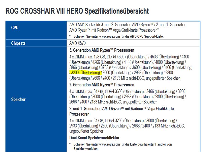

Hi,
ich stelle mir gerade einen neuen PC zusammen.
Bislang im Boot:
Ryzen 9 3900x und ASUS Crosshair VIII Hero.
Laut AMD Datenblatt ist DDR4 - 3200 der höchste unterstützte Speicher
Das Board nimmt auch alles. ABER nun der Punkt:
Beim Board steht, dass 3200 "OC" sei.
Ich will aber nicht übertakten. Der RAM hat doch 3200 und die CPU nimmt es auch.
Wieso nun OC? Stellt man damit im Board nur ein, welcher RAM verbaut ist, oder OC't man da wirklich was?
3rd Gen AMD Ryzen™ Processors
4 x DIMM, Max. 128GB, DDR4 4800(O.C.)/4600(O.C)/4400(O.C)/4266(O.C.)/4133(O.C.)/4000(O.C.)/3866(O.C.)/3733(O.C.)/3600(O.C.)/3466(O.C.)/3400(O.C.)/3200/3000/2933/2800/2666/2400/2133 MHz Un-buffered Memory
Bei Ryzen 3000 ist 3.200 ohne OC.
Jetzt fehlt nur die Spezifikation zum Arbeitsspeicher. Muss dafür ein XMP-Profil eingestellt werden, das über dem Standard-Takt liegt, dann wird der Arbeitsspeicher übertaket, der Controller der CPU aber nicht. Zum Beispiel wenn der Crucial Ballistix Sport LT Speicherchip DDR4-3000 (JEDEC: PC4-24000U, Bandbreite 24.000 MByte/s) mit 3.200 MHz läuft - Crucial Ballistix Sport LT Speicherchip DDR4-3200 (JEDEC: PC4-25600U, Bandbreite 25.600 MByte/s).

Nein,
ggf. ist dein Handbuch falsch. 3200 ist bei Zen+ und Zen2 die maximale Taktunterstützung VOR OC
Ergo: 3200 = sicher
Ja, es steht echt so im Handbuch:
Das verwirrt mich halt. @Hauro : Ihc möchte mir einen Ram holen, der DDR4 - 3200 hat.
Also als Bezeichnung. Das ist doch dann kein OC, wenn ich den reinmache?

Die Angabe im Handbuch ist nicht korrekt, da Ryzen 3000 eine Arbeitsspeichertakt bis zu 3.200 MHz unterstützt.
AMD Ryzen 9 3900X Spezifikationnen | AMD
Max. Speichertaktfrequenz 3.200MHz
Darüber wird der Memory-Controller der CPU übertaktet.
Der CMW32GX4M2Z3200C16 ist DDR4-3200 (JEDEC: PC4-25600U, Bandbreite 25.600 MByte/s) und für 3.200 MHz ausgelegt.

@22428216:
bei 4 dualrank-riegeln ist alles über 2666 OC des speichercontrollers. du kannst aber trotzdem 3200er nehmen, das wird mit sehr hoher wahrscheinlichkeit problemlos laufen und dir wird deshalb auch nichts vorzeitig verrecken.
