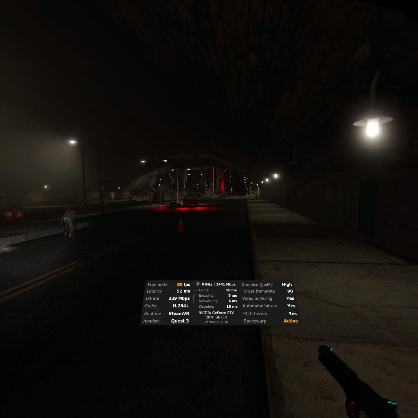

Es lag an einem miesen LAN-Kabel. Ich habe gleich noch ein anderes getauscht. Die Quest3 ist im 6G-WLAN des AXE75-Routers. Danke für den Hinweis noch mal. Ich habe es zwar gesehen das es nicht 1Gb sind, aber mir nicht direkt was dabei gedacht.

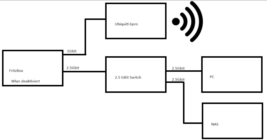

Hier ein Schaubild über den grundsätzlichen Aufbau:
(Den AP mit auf den Switch zu hängen, um keinen Umweg über die Box vom PC zur Quest zu haben, macht übrigens keinen Unterschied aus)

1. Ubiquiti 6 pro am Switch statt der Fritz anschließen.
2. Switch entfernen, PC direkt an der Fritz anschließen, NAS erstmal weglassen (der Ubiquiti Controller sollte für den Betrieb nicht zwingend notwendig sein).

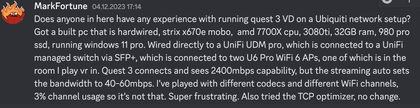

tstorm schrieb:
Ich habe einige andere User gefunden, welche mit Ubiquiti Hardware problemlos die Quest 3 mit höchsten Bitraten zuverlässig betreiben - es sollte also grundsätzlich keine Hardwareinkompatibilität bestehen bzw. der AP ist dafür "eigentlich" ausreichend leistungsfähig.
Allgemein gesprochen, oder explizit mit dem Ubiquiti 6 Pro? Verallgemeinerungen bringen nichts, es bringt dir nichts wenn andere Modelle funktionieren, aber dein Modell eben nicht gut mit VD funktioniert.

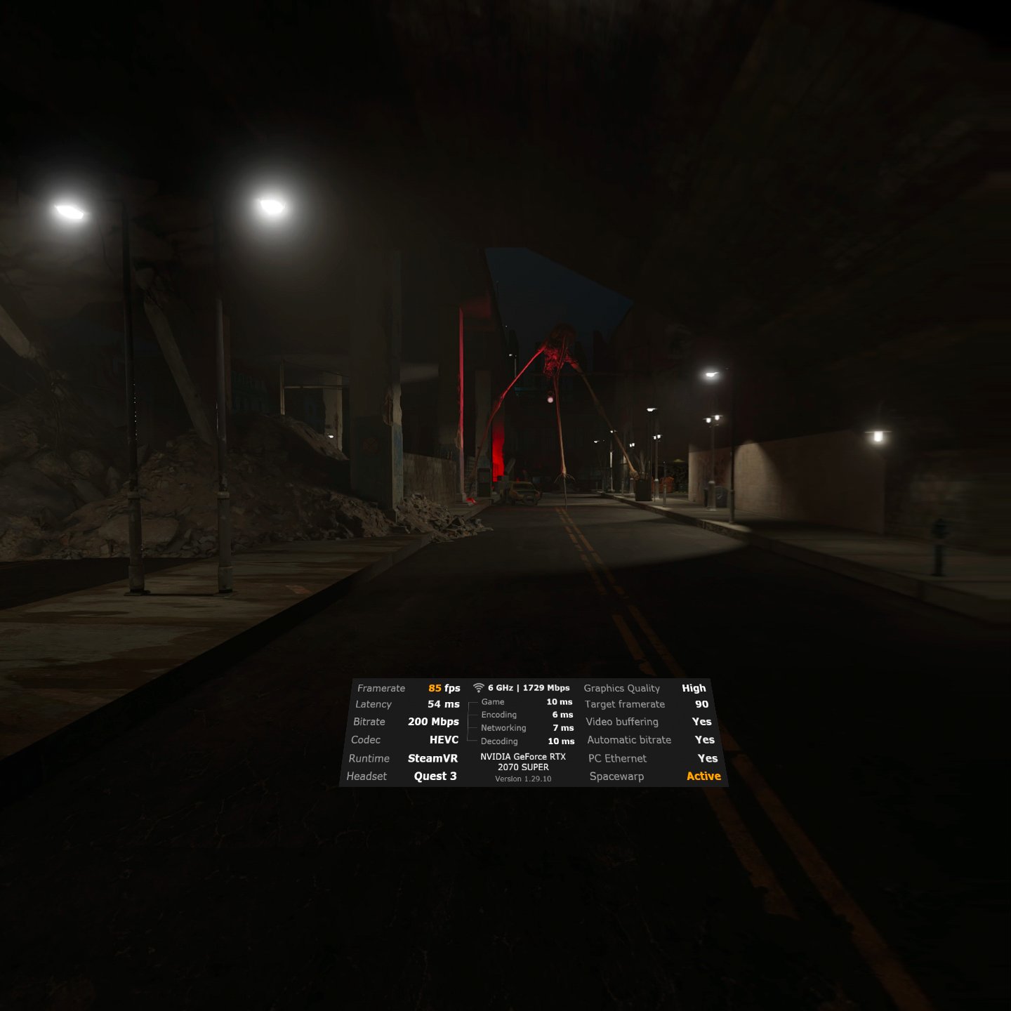

@nr-Thunder
Zum Kabel: Ich habe zwei Kabel für die Quest 3. Einmal das originale, einmal eines aus dem Zubehör. Das originale verbindet mit 3Gbit, das aus dem Zubehör mit 2.3Gbit. Bei beiden ist es exakt identisch, daher gehe ich von intaktem Kabel aus. Per Kabel kann ich ja kein VD nutzen sondern nur Oculus Link. Mir fällt dabei auf, dass die Grafikkarte dann schon im VR Menü mit dem Rasseln beginnt (ohne, dass ein Spiel läuft), was sie sonst erst macht, wenn sie stark belastet wird mit hoher Framerate.

1. Der 6pro läuft aktuell sogar direkt am Switch, der Gedanke kam mir nämlich auch. Ändert nichts.
2. Kann ich versuchsweise mal machen, ist aber keine dauerhafte Lösung. Der PC muss über den Switch laufen für die 2.5Gbit Verbindung zum NAS und damit auch die 1.1Gbit meines Internetanschlusses wirklich nutzbar sind netto.

- Viele User loben explizit den 6pro, welchen ich verwende, weil er hervorragend mit der Quest 3 funktionieren soll. Aber auch mit den kleineren und schwächeren / langsameren Lite Modellen sind viele zufrieden.
In einem anderen Forum stehe ich auch in Kontakt mit jemandem, der den 6pro einsetzt (diesen mir auch dafür empfohlen hat) und absolut keine Probleme damit hat.
Ich habe eben noch ein Video gefunden, in dem erwähnt wird, dass man im Unifi System div. Multicast Optionen aktivieren soll, damit es besser mit PCVR funktioniert - dies habe ich eben mal ausprobiert, bringt aber wenn überhaupt, dann nur eine minimale Verbesserung.
Der Beitrag, den du da angehängt hast interessiert mich, da es ja ein sehr ähnliches Problem ist. Ich würde mich über einen Link dazu freuen, da ich gerne lesen würde, was er für Antworten / Vorschläge erhalten hat.
Ich habe jetzt schon verschiedene Optionen gelesen von "Windows 11 ist das Problem" bis hin zu "Die AMD Plattform ist das Problem". An beides glaube ich aber nicht, sonst gäbe es die Probleme auch bei deutlich mehr Usern.
@tstorm https://discord.com/channels/564087419918483486/692030889932095529/1181267417750577235
Gab keine Lösung, er hat nur unterschiedliche Kanäle probiert ohne Erfolg.
