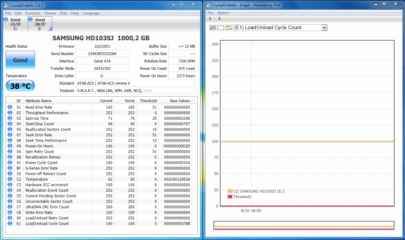

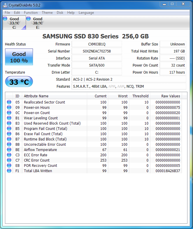

Danke für den Tipp, gerade runtergeladen und installiert. Ich bin mir zwar nicht 100%ig sicher, auf was ich jetzt bei den Werten achten muss, aber der "Laden/Entladen Zyklus" steht unverändert bei 100/100 (aktuell/schlechtester), nachdem ich den Fehler in QIP produziert hatte. Schwebende Sektoren steht auf 252/252. Hilft dir das weiter?
Mach mal n Screen, aber zieh das Fenster auf, so dass man alle Attribute sieht.
Aktueller und schlechtester ist egal, merke Dir die Zahl in der Spalte Hex-Value, die ist der Zähler, der aktuelle Werte wird daraus nur interpretiert.
Anbei die Screenshots der SSD und der HDD:
Edit: Der Raw-Value bei Load/Unload Cycle Count ändert sich ebenfalls nicht nach Auftreten eines Hängers.
