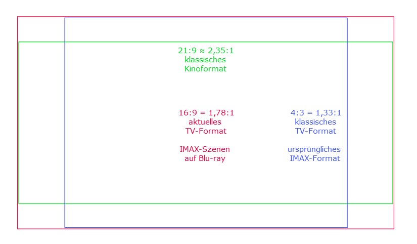

Dann macht der TV das schon ganz richtig, denn wenn du die komplette Bildfläche füllen willst, dann wird:
A) links und rechts Bildmaterial weggeschnitten
Oder
B) Das Bild vertikal gestreckt.
Beides ist nicht wirklich erstrebenswert. Und bei einem 50“ wäre das Bild natürlich noch kleiner.
—-> Die einzige Mögleichkeit das zu ändern, wäre am Zuspieler, also dem HDMI-Stick, dass der das Bild schon angepasst an das Display schickt.
Und deine „ich kann nur 60% des Bildschirms nutzen“ ist eine starke Übertreibung.
Ein gängiges Kinoformat sind 2,35:1, also umgerechnet 21,15:9, oder 16:6,8.
(=3840x1632, was 6,27MP entspricht)
Dein TV ist 16:9. (=3840x2160, was 8,29MP entspricht).
Das wären dann 75,6% der Bildfläche.

Aber nur indem es, wie bereits von anderen erwähnt, dass Bild streckt oder zoomt (links und rechts den Bildinhalt abschneidet).
Und dass man bei Kinoformat Balken hat ist normal, da ja der TV nun mal nur 16:9 ist. Und wenn du normale Fernsehsender schaust sind doch mit Sicherheit keine Balken oder?
Naja wenn nur oben und unten Balken vorhanden sind dann ist das Quellmaterial im 21:9 oder ähnlichen Format. Das ist bei so ziemlich jedem Film der Fall.
Da macht der Fernseher alles richtig und stellt das Bild korrekt dar.
Wenn du formatfüllendes Bild willst musst du halt 16:9 Material schauen. Dann sind Filme aber außen vor.
