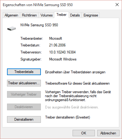

Ich habe heute mal auf meiner SSd win 10 pro installiert. Ich hab vorher gelesen das der MS eigene treiber nicht der burner sein soll und man den von samsung selber nutzen sollte. Jetzt ist meine frage, wo kann ich sehen das der Treiber genutzt wird? Laut gerätemanager steht da unter treiber der von MS und nicht Samsung, siehe bild im Anhang.
Weiß jemand von euch evtl. rat? Oder is das icht mehr wichtig oder aktuell, das der MS treiber performance technisch probleme hatte.

Hi, Ja habe ich gemacht. Und unter Geräte manager steht auch der Samsung drinnen. Dachte nur das das bei der SSD auch dranstehen sollte.
Dann lies auch mal die Installation Guide .pdf die rechts neben dem Treiber gelistet ist. Da steht unter Punkt '3. Confirming the installed driver' wie man dies feststellen kann. ;)
Ok, das hab ich selbstverständlich nicht gemacht... hole ich mal eben nach. :D
*edit... allet klar, dat ding läuft.
