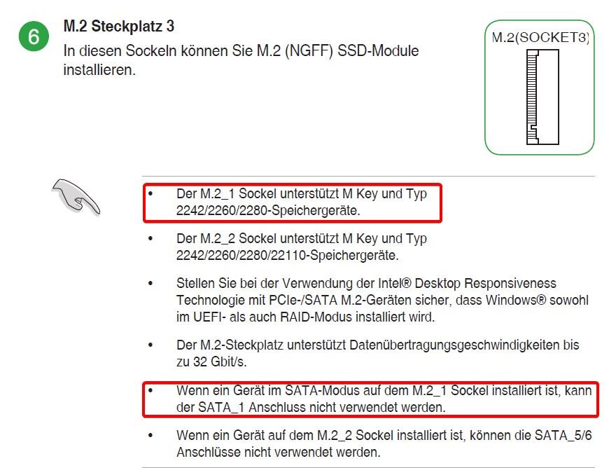

Oh mist! ich habe ja seit ein paar Wochen das WD BLACK SN750 SE und wollte es nun endlich am Platz M.2_2 anschließen und sehe das SATA_5 und 6 belegt sind.... auch 3 und 4. 1 Anschluss kann ich sparen weil da noch die alte SSD angeschlossen ist aber was mache ich mit dem fehlenden Sata Anschluss,der dann wegfällt? Hat Jemand eine Idee? Danke!!!
EDIT, korrektur, laut Anleitung fällt bei M2_1 nur SATA1 Anschluss weg, nicht SATA_3 & 4 oder?
Nur wenn eine M.2 SATA (AHCI) SSD verwendet wird. Bei einer M.2 PCIe (NVMe) SSD kann der SATA_1 Anschluss verwendet werden. Die WD_BLACK SN750 SE ist eine M.2 PCIe 4.0 x4 (NVMe) SSD.
vielen Dank, ich kenne mich mit den neuen SSDs noch nicht so gut aus. Darf ich nochmal blöd fragen?
Welche oder gar keine? Anschlüsse verliere ich wenn ich sie entweder an M2_1 oder an M2_2 anschließe?
Siehe auch Beitrag #16
PRIME Z270-K User's manual (English)
PRIME Z270-K specifications summary
  • 1 x M.2 Socket 3 with M Key, type 2242/2260/2280/22110 storage devices support (both SATA & x4 PCIE mode)*
  • 1 x M.2 Socket 3 with M Key, type 2242/2260/2280 storage devices support (both SATA & x4 PCIE mode)**
* When a device in SATA mode is installed on the M.2_1 socket, SATA_1 port cannot be used.
** When a device is installed on the M.2_2 socket, SATA_5/6 ports cannot be used.
M.2 socket 3
  • M.2_1 socket supports M Key and 2242/2260/2280 storage devices.
  • M.2_2 socket supports M Key and 2242/2260/2280/22110 storage devices.
  • When a device in SATA mode is installed on the M.2_1 socket, SATA_1 port cannot be used.
  • When a device is installed on the M.2_2 socket, SATA_5/6 ports cannot be used
Annahme:
Es wird eine M.2 PCIe (NVMe) SSD eingesetzt:
SocketSATA_1SATA_5SATA_6
M.2_1
OK​
OK​
OK​
M.2_2
OK​
X​
X​
Es wird eine M.2 SATA (AHCI) SSD eingesetzt:
M.2_1
X​
OK​
OK​
M.2_2
OK​
X​
X​
