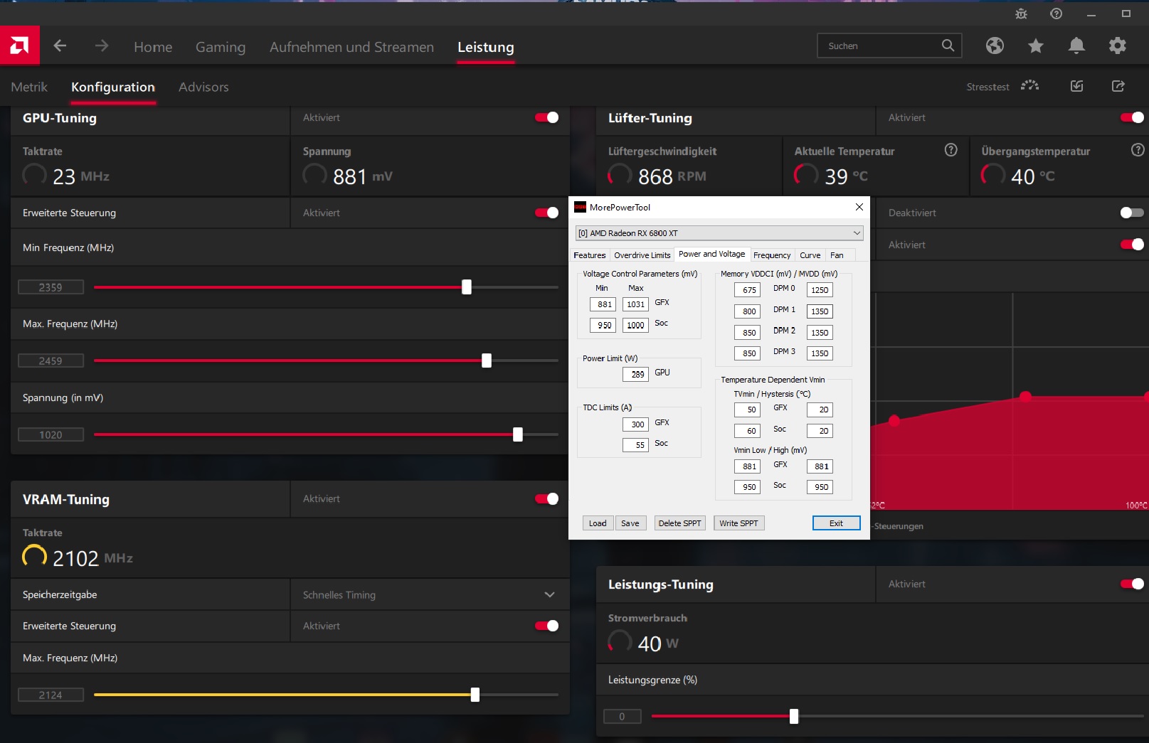

Hab dir mal ein Bild dagelassen mit meinem Setup im MorePowerTool + Radeon Software. Sollte etwa 2400 Mhz konstant sein~ 220-230 Watt verbrauch. Kann natürlich sein das die Einstellungen bei dir 1 zu 1 nicht funktionieren aber als Richtwert können sie dienen. Bisschen nach oben bzw. nach unten tunen und gut ist.
