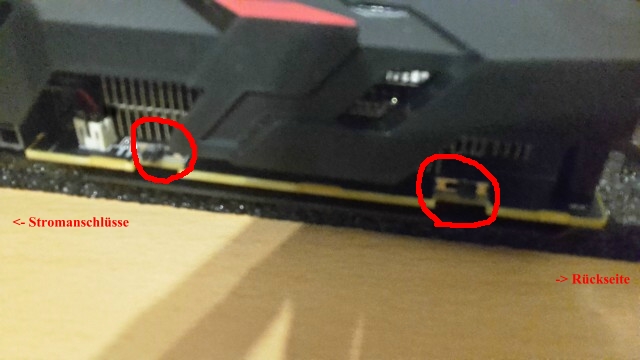

Heute kam meine Grafikkarte an. Leider ohne eine Bedienungsanleitung. habe auf der Seite von Powercolor auch keine gefunden.
https://www.powercolor.com/manual?type=1492658578&id=1542361041
Meine Karte hat im Gegensatz zu dem Test hier bei Computerbase 2 Schalter zum umstellen.
Welcher ist der für das BIOS und was macht dann der andere?
Ich hoffe man kann das auf den Bildern einigermaßen erkennen.
der eine sollte der BIOS Switch sein der andere für die "teuflische" Beleuchtung.
hab jetzt aber auch nur schnell gegoogelt.
Reaktionen: F1database
und welcher ist was und welche Stellung ist welches BIOS? da ist ja nichts beschriftet
Da man da nicht wirklich was Kaputt machen , einfach ausprobieren.
Ich würde sagen der Schalter der näher an der Slotblende ist ist der BIOS Switch, und da ist das Default BIOS näher zur SLOT Blende und das Alternative eben davon weg.
Einfach mit GPU-Z gucken was deine Grafikkarte jetzt kann , PC runterfahre, den Schalter in der Mitte betätigen, PC hochfahren und gucken ob Licht an/ ausgegangen ist. Wenn nicht in GPU-Z kontrollieren was sich verändert hat.
Danke. Werde ich dann morgen mal ausprobieren. Sowas regt mich aber irgendwie auf. Da hätte der Hersteller schon irgendwo noch ein PDF mit bereoitstellen können ...
Genau so war es. Sie läuft aber im Standard-Takt. Die Grafikkarte ist selbst unter Last im Standard-Bios leiser als meine alte Sapphire RX 480 Nitro. Und der Stromverbrauch ist auchnochmal niedriger ... Also komplett richtig beraten worden :) Danke!
Reaktionen: Verak
Schöne leise. Ausreichende Performance für alle (meine) Belange. Spiele nur in FullHD. Einzig das neue Division2 macht mir sorgen. Aber das schiebe ich aktuell auf das Spiel bzw. die Treiber.
