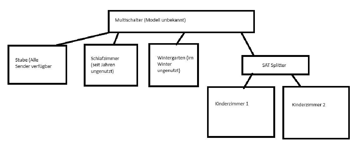

Was ich im Sicherungskasten gefunden habe: Einige Leitungen die aus der Decke kommen. Alles kreuz und quer verkabelt. Im ersten Schritt habe ich herausgefunden welcher Anschluss wo hin geht und beschriftet. Anschlüsse für die Stube, Schlafzimmer und ein weiteres Zimmer sind gar nicht zu finden. Was aber dort ist sind die Anschlüsse für Wintergarten, Kinderzimmer 1 und 2. Grob Skizziert:

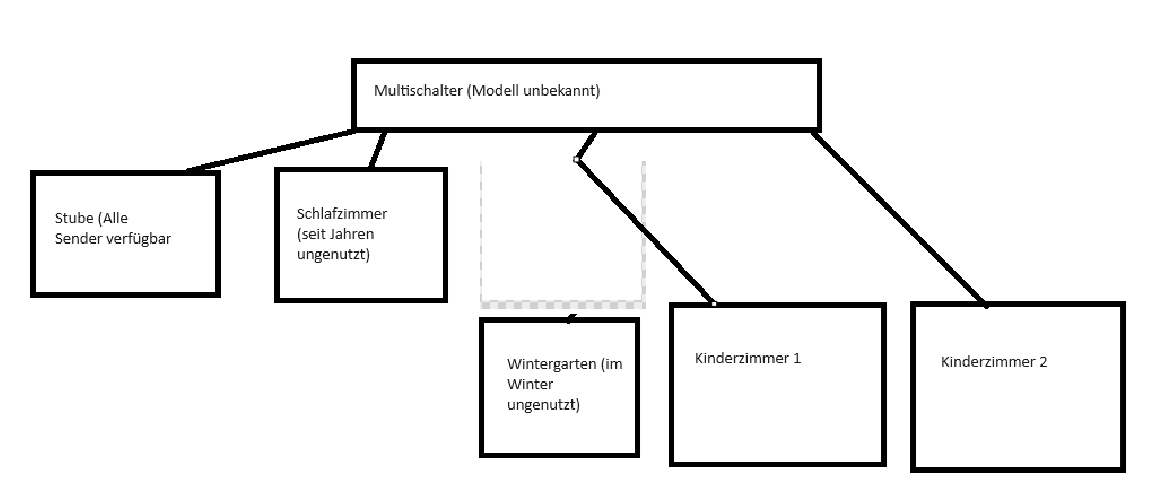

Weil der Multischalter wohl nicht genug Ausgänge hat, wurde ein Splitter benutzt. Dass das nicht funktioniert ist klar. Also Splitter raus und die Zuleitung und Kinderzimmer2 direkt verbunden. Siehe da, im Kinderzimmer2 gibt es jetzt keine Probleme mehr.
Da der Wintergarten aktuell nicht genutzt wird, habe ich die Zuleitung die vom Multischalter kommt für Kinderzimmer1 genutzt.
