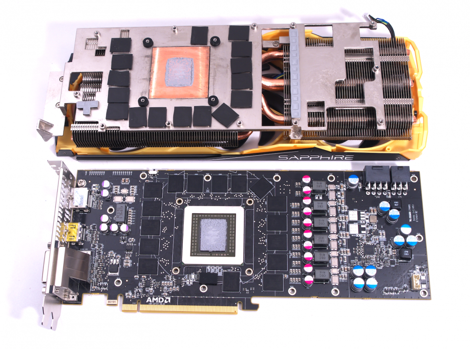

1. Die R9 290 Tri-X hat keinen Heatspreader. Was genau wolltest du da wie geköpft haben?
2. Du willst ernsthaft bei einem Notebook das Gehäuse in die Kühlung einbinden?
Es geht auch nicht um den HS bei der 290 (wovon ich auch nichts geschrieben habe) sondern um aufzuzeigen das die größe des Kühlkörpers eine Rolle spielt und (daher auch die die Idee das mit dem Gehäuse zu verknüpfen) eher sinnvoller ist und für niedrigere verteilte Temperaturen sorgen dürfte.

Wie aber kann jetzt in Bezug auf eine R9 290 Tri-X von Köpfen die Rede sein? Zur Erinnerung, die Karte sieht folgendermaßen aus:
Quelle https://www.hardwareluxx.de/index.php/fotostrecken/artikel-galerien/test-sapphire-radeon-r9-290-tri-x-oc/sapphire-radeon-r9-290-trix-oc-099eb5640.html
Den Standardkühlkörper durch einen größeren zu ersetzen wird nicht als Köpfen bezeichnet. Den Kühlkörper abzunehmen wird ebenfalls nicht als Köpfen bezeichnet. Das Austauschen der Wärmeleitpaste wird nicht als Köpfen bezeichnet. Das Abnehmen des Hetspreader wird dagegen als Köpfen bezeichnet. (Und über so einen verfügt die Grafikarte nicht.)

Ich habe im übrigen die selbe Erfahrung mit einer 290X (Sapphire) gemacht. Der Kühler wurde unanfassbar heiss. Und logischerweise ergibt sich die potentielle Kühlleistung aus der Temperaturdifferenz von Die und Kühler. Das ist es was er mit "die Kühlkörperfläche limitiert" meint. Und er hat auch vollkommen Recht damit. Direkte Abhilfe würde nur das unzumutbare hochdrehen der Lüfter schaffen. Oder ein anderer Luftfluss. Daher gab es nachher auch nochmal eine VaporX version neben der Tri-X. Sieht gleich aus, ist aber geringfügig anders mit merkbaren Unterschieden).

@Shadow Complex
Falsch von mir ausgedrückt, natürlich hat die besagte GPU keinen HS und ist nicht geköpft. (War ich vermutlich noch nicht ganz wach).
