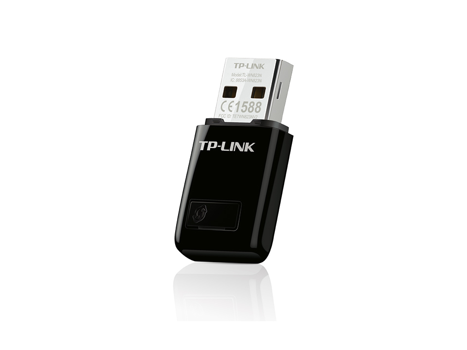

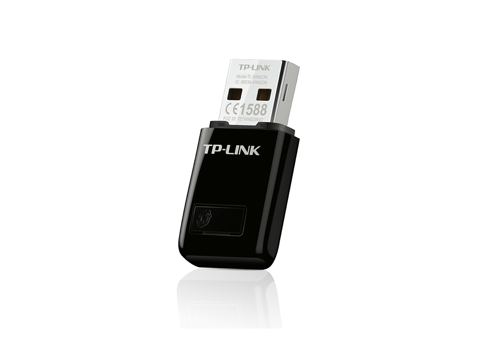

Obwohl ich einen Repeater habe (TP-Link TL-WA854RE) funktioniert oftmals das Signal nicht richtig. Allerdings liegt das
ausschließlich an meinem Rechner, den ich mit einem TP-Link TL-WN823 Wireless-Adapter angeschlossen habe. Mein iPhone
funktioniert im Rechner Zimmer tadellos, genauso wie ein iPad ein Zimmer vorher, welches näher am Router ist und auch
in dem Raum ist, in dem der Repeater ist.
Meine Frage nun: Wo liegt der Fehler? Ist der WLAN-Dongle crap? Ich würde gerne eine PCIE Karte kaufen mit WLAN und Bluetooth. Was kann man da Empfehlen?

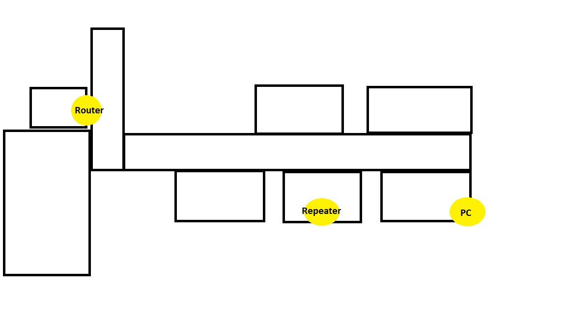

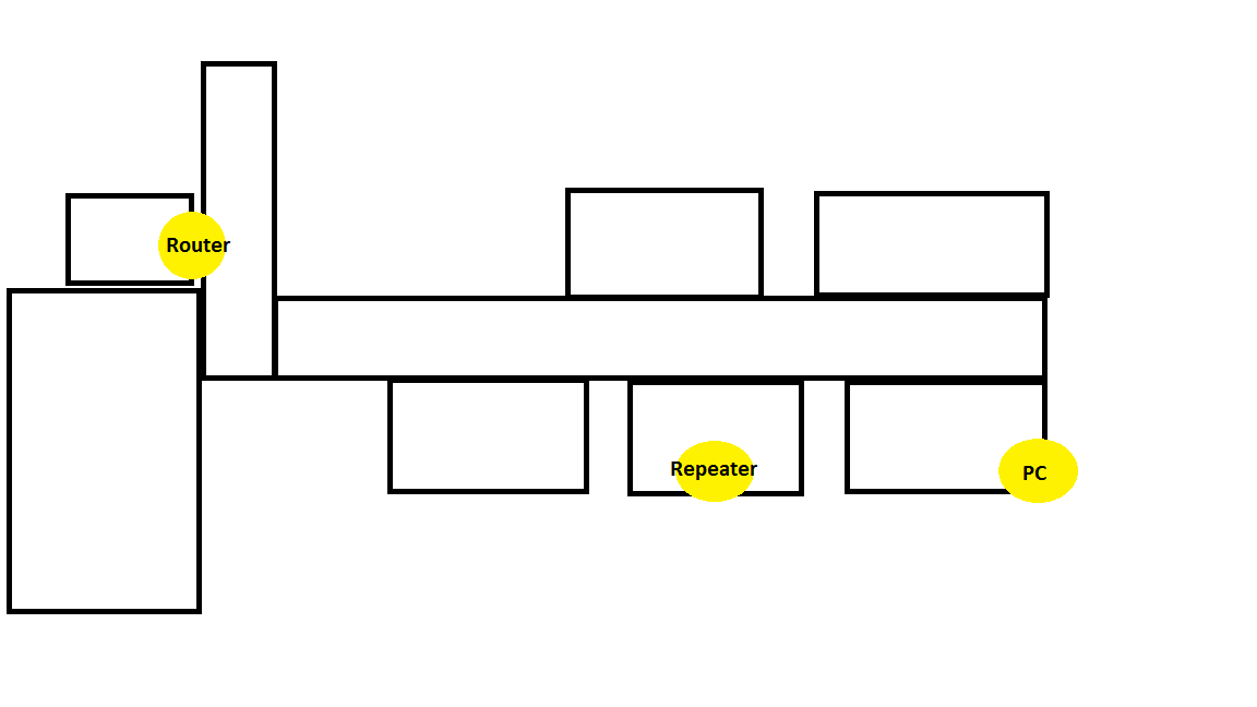

Ich habe euch ein Bild meiner Wohnung erstellt, bei dem man sehen kann, wo die Geräte liegen.

WLAN ist generell nicht so schnell und mit Repeater halbiert sich ja noch die Bandbreite. Ich würde folgende Versuche machen:
- nur ein WLAN Gerät (dein PC) aktiv lassen - geht die Verbindung zuverlässig?
- Repeater rausnehmen mit PC Richtung Router wandern - geht die Verbindung zuverlässig?
- Bei bestehender Ausgangslage die Position des Repeaters verändern - geht die Verbindung zuverlässig?
- Ist es möglich den Router in das Zimmer links neben dem Repeaterzimmer zu versetzen? Würde der Abdeckung eher uträglich sein und du könntest dir den Repeater sparen.
So könnte man zumindest ie Hardware der 3 Komponenten testen und eventuell kaputte aufspüren.
Generell: Warum ein langsames WLAN mit Repeater anstelle eines Kabels? Sieht jetzt nicht so aufwendig aus...

Und ein WLAN Dongle hinten im PC ist eh Murks. Eventuell schirmt das Gehäuse den Empfang recht stark ab. Wenn WLAN, dann am besten mit einer zusätzlichen Antenne. Die internen Karten haben ja meist eine, aber auch die ist hinten, dicht am Gehäuse, verbaut. Wenn möglich, eine externe Antenne, die man eventuell oben auf das Gehäuse (oder sonst wo hin) stellen kann.
Oder noch besser: Eine WLAN-Bridge, die man an günstiger Position aufstellen kann und dann per LAN mit dem PC verbindet. Vorteil: Kannst du eventuell auch noch weitere Geräte mit anschliessen, da die Bridges ja meistens mehrere Ports bieten.

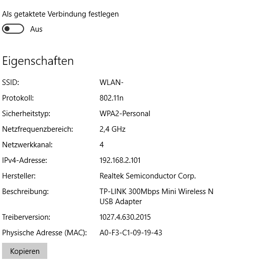

Vielen Dank für die vielen Antworten und sorry, dass ich erst jetzt wirklich zum Troubleshooting komme. Hier ein paar Sachen, die ich angegangen bin:
Sind die Kanäle in der Umgebung überbelegt?
In der Tat ist dies der Fall, es gibt mindestens eine Nutzung von den jeweiligen Kanälen:
2, 6, 7, 10, 11

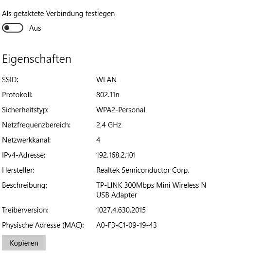

Mein Dongle war auf Kanal 11 gestellt und es gab drei WLANs, die auch auf Kanal 11 waren. Ich habe jetzt mein Router auf Kanal 4 manuell gestellt. Wenn es läuft, läuft es auch besser, aber ich habe zum Teil immer noch sehr oft Verbindungsabbrüche oder mir wird angezeigt "Kein Internet, verbunden".
Gesendet wird mit 2,4 GHz, der Router hat aber auch einen 5 Ghz Modus, anscheinen kann der Dongle das aber nicht.

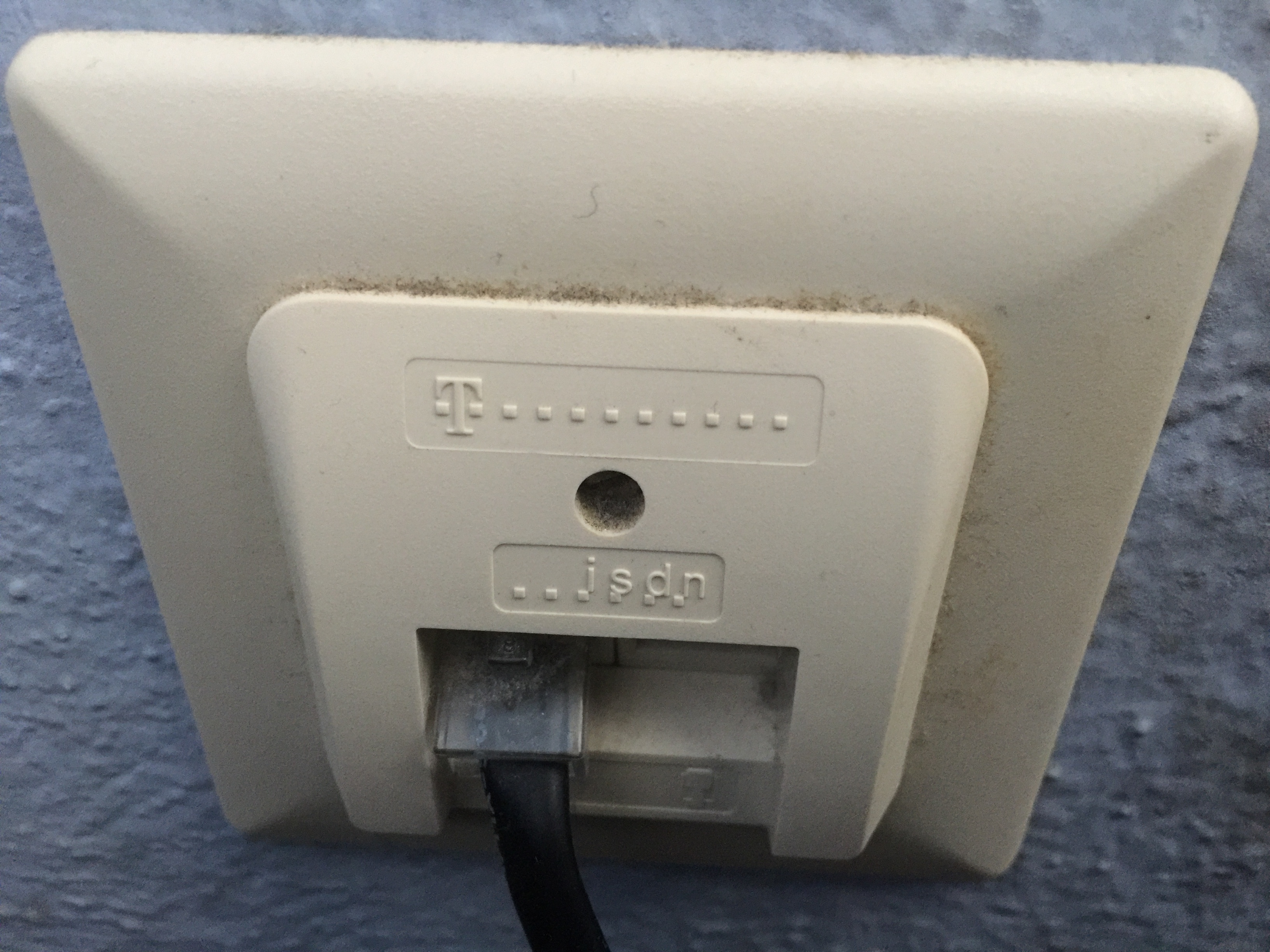

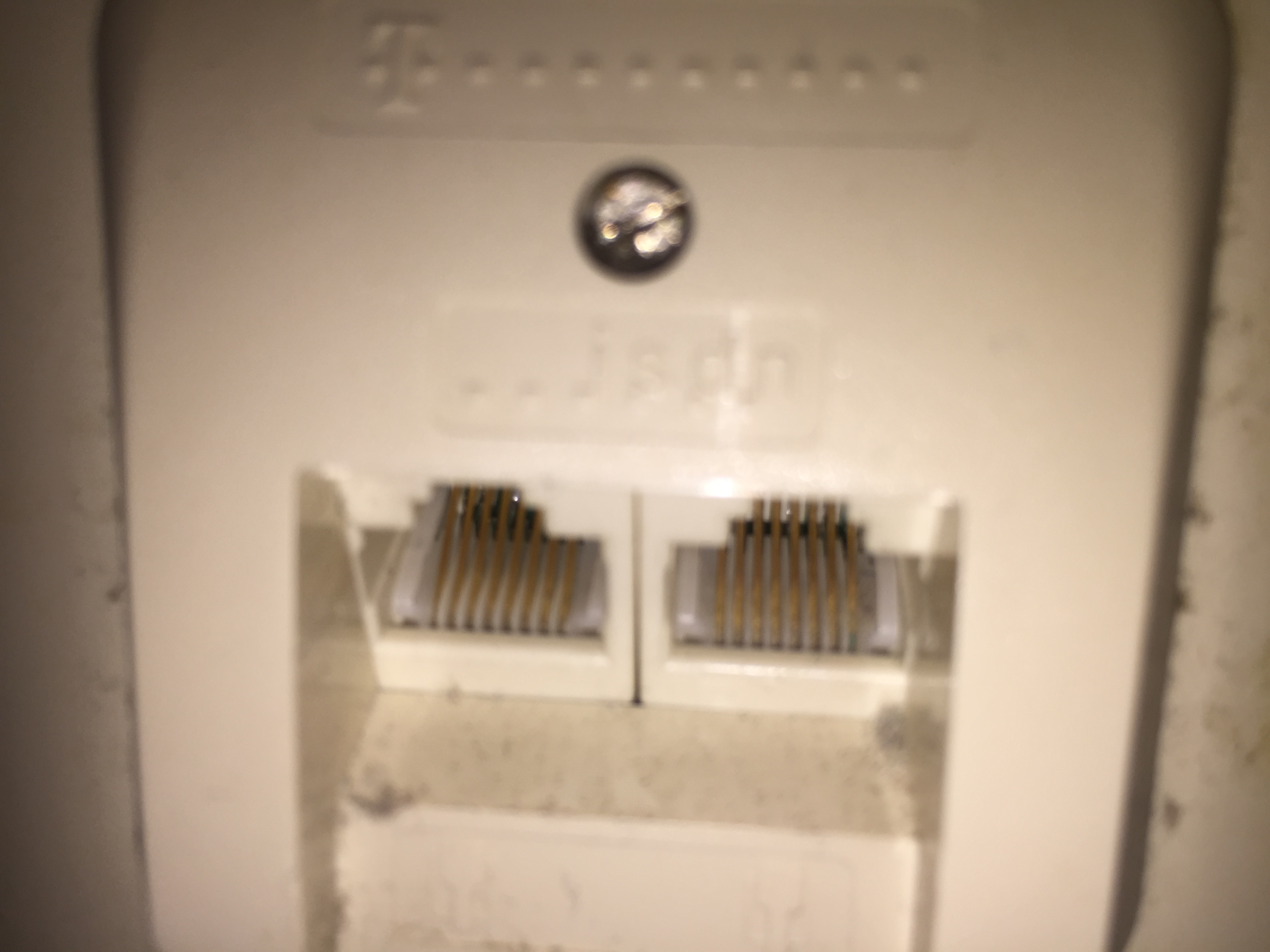

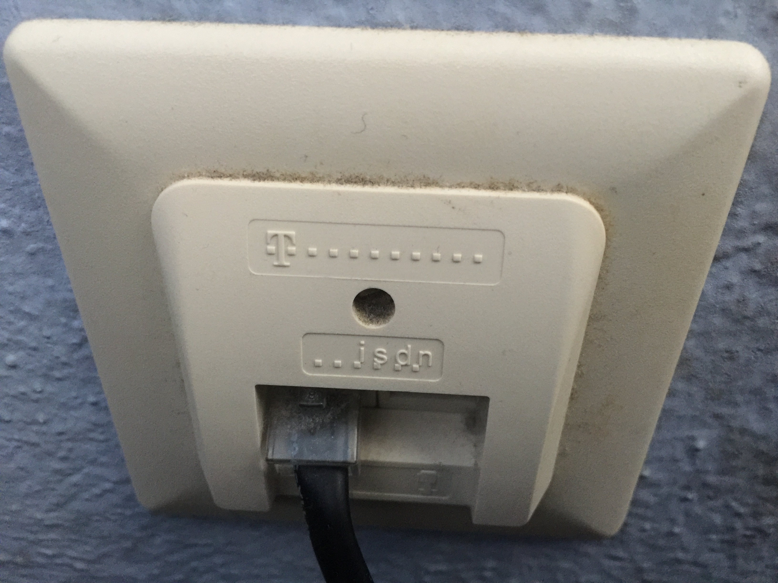

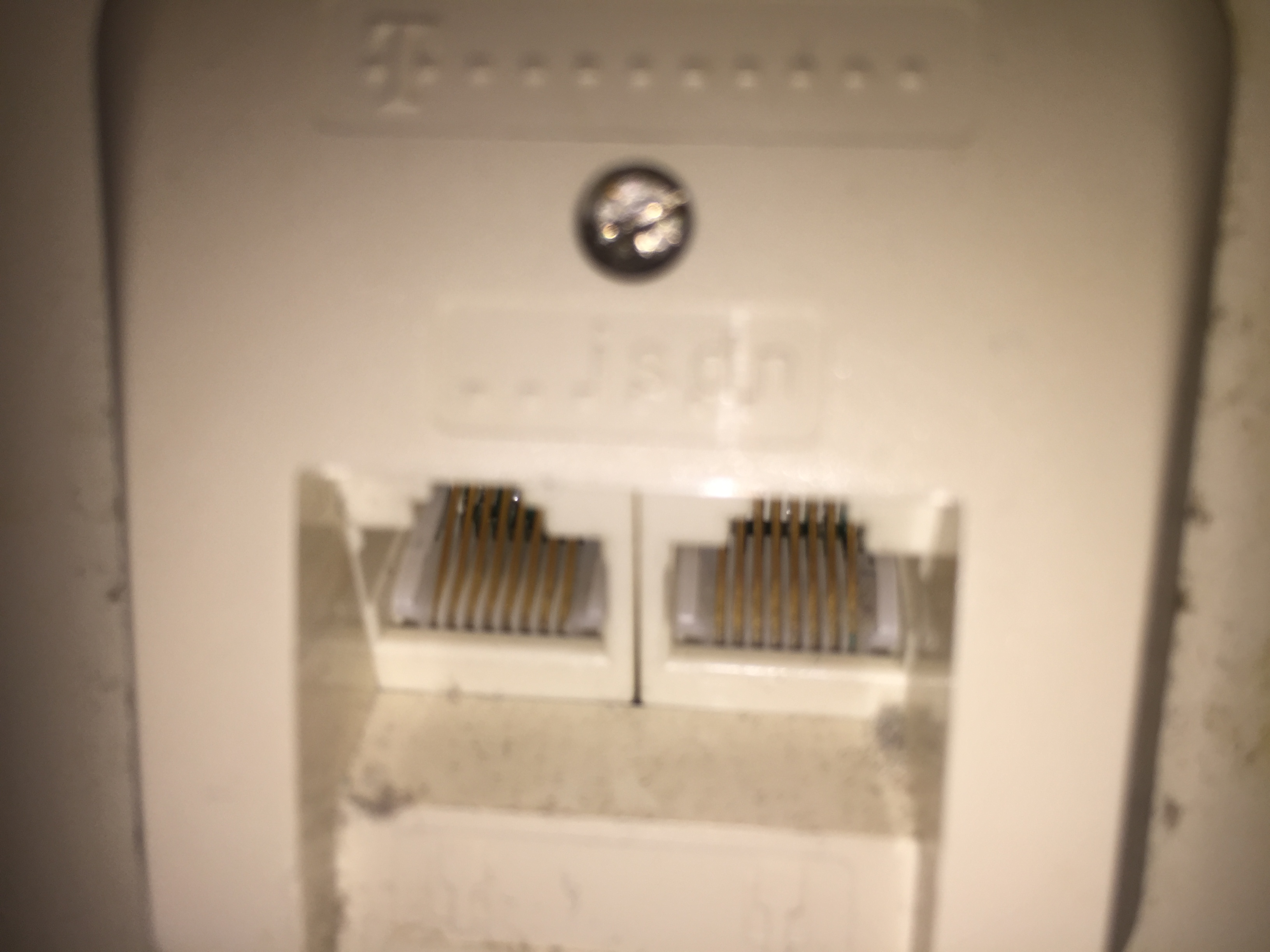

Im PC Zimmer ist auch eine TAE Dose?

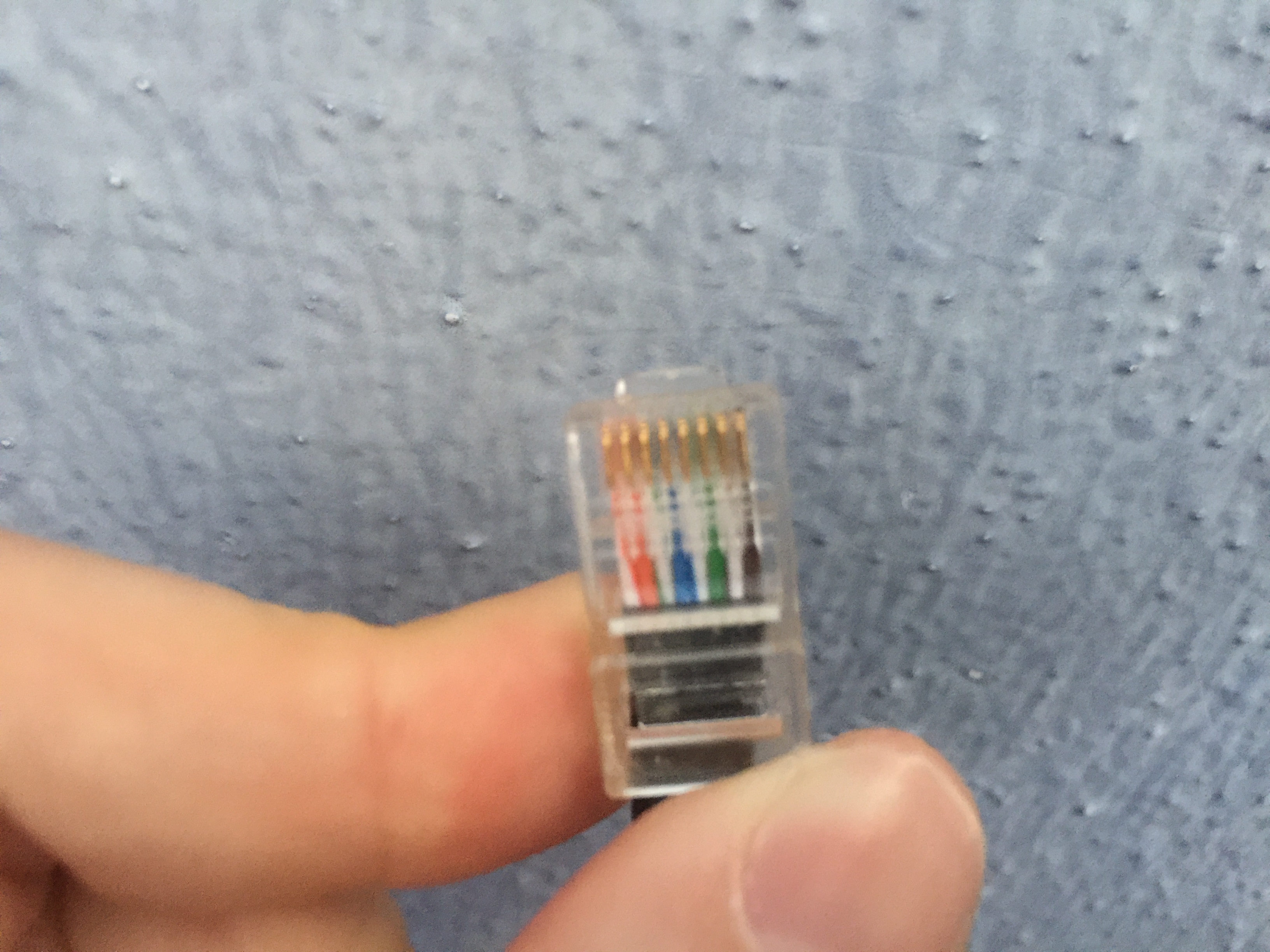

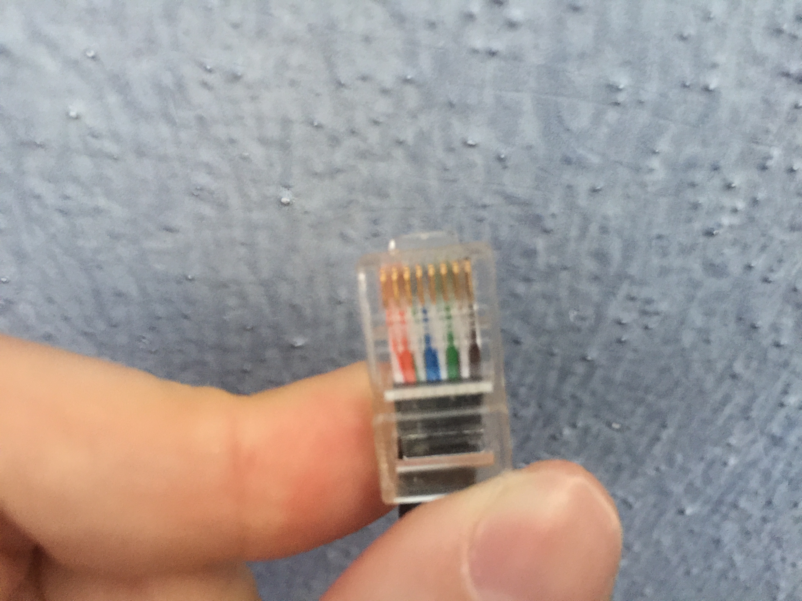

Nein, ich glaube das ist eine Netzwerkdose, ich habe davon mal ein Bild gemacht. Entschuldigt bitte den Staub daran, Frühjahrsputz ist erst nächste Woche. Habe da ein Ethernetkabel reingesteckt zwischen der Dose und meinem PC, was keine Auswirkung hatte. An dem Platz wo jetzt der Router ist war damals die ISDN-Telefonanlage und der T-DSL Splitter. Dank VoIP war das alles nun obsolet und funktionieren deswegen nicht mehr.
Während dem, schreibens dieses Beitrags habe ich einmal die Verbindung verloren, nach 4 Reconnects war es mit Internet verbunden, dennoch hat das laden der Amazon Startseite 30 Sekunden gedauert!
EDIT: Habe nochmal den "Eigenschaften"-Reiter angehängt

Also mal eben ein Kabel von der Dose zum PC bringt ja nix. Die Dose endet ja auch irgendwo und dort müsste dann zb ein Kabel an den Router. Dann könnte es sogar direkt klappen mit dem Lan.
Wenn das andere Ende der Dose aber im Nirvana landet, ist es ja nix anderes als wenn das Lankabel auf dem Boden rumliegt. Kein Verbindung = keine Verbindung.

Und ein WLAN Dongle hinten im PC ist eh Murks. Eventuell schirmt das Gehäuse den Empfang recht stark ab. Wenn WLAN, dann am besten mit einer zusätzlichen Antenne. .
Da hast du zwar recht. Aber als ersten Versuch sollte man mit Hilfe eines USB-Verlängerungskabels mal andere Positionen für den Dongle ausprobieren.
