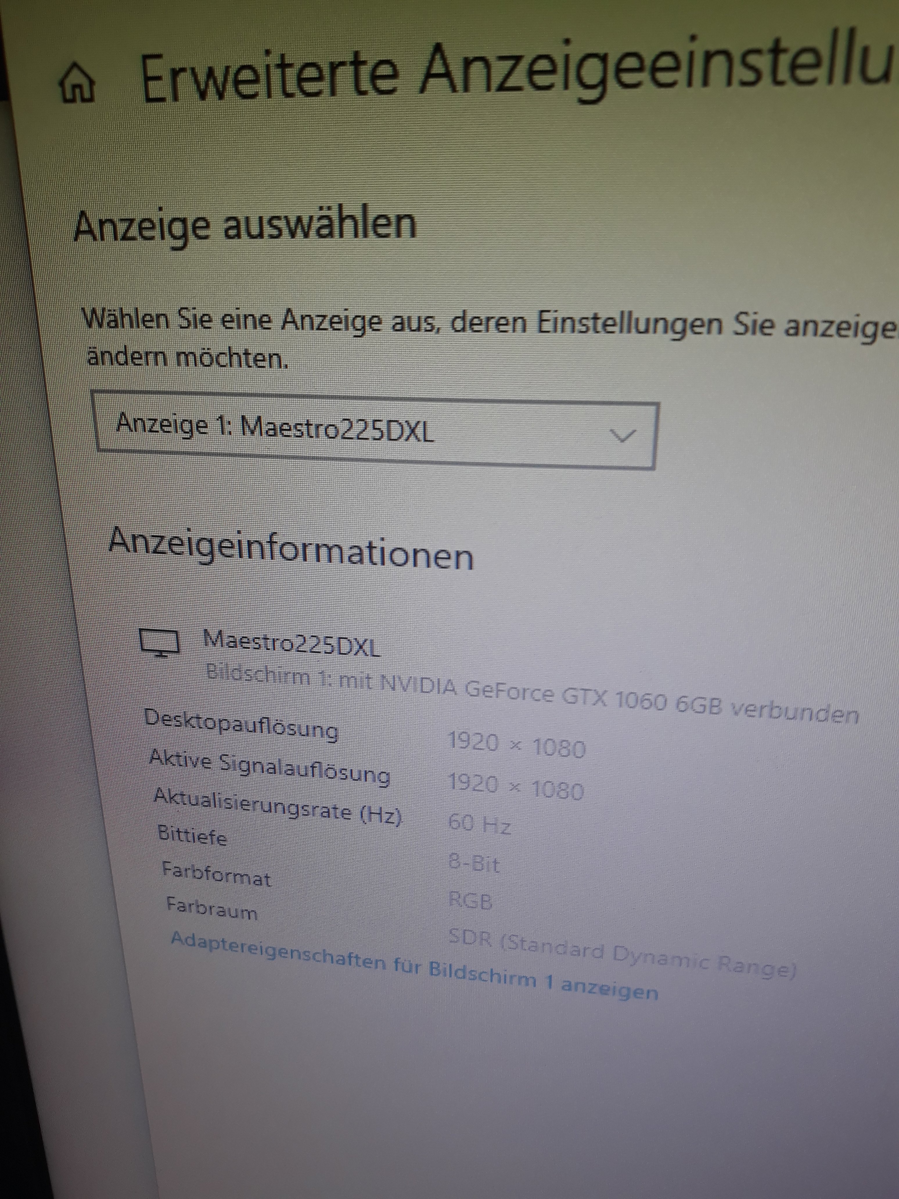

bei "erweiterte Anzeigeeinstellungen"? Da wird nur der eine Angezeigt.

Und wo ist jetzt das Problem? Ich sehe da den Monitor. Und ich sehe ein Bild auf dem Monitor. Das TV siehst Du da nur, wenn es angeschlossen und eingeschaltet ist. Manchmal auch, wenn es im StandBy ist.

War es gestern auch.Heute kam aber trotzdem das Problem wieder,und der Pc war zwischendurch nicht am Tv,nur am Monitor.
