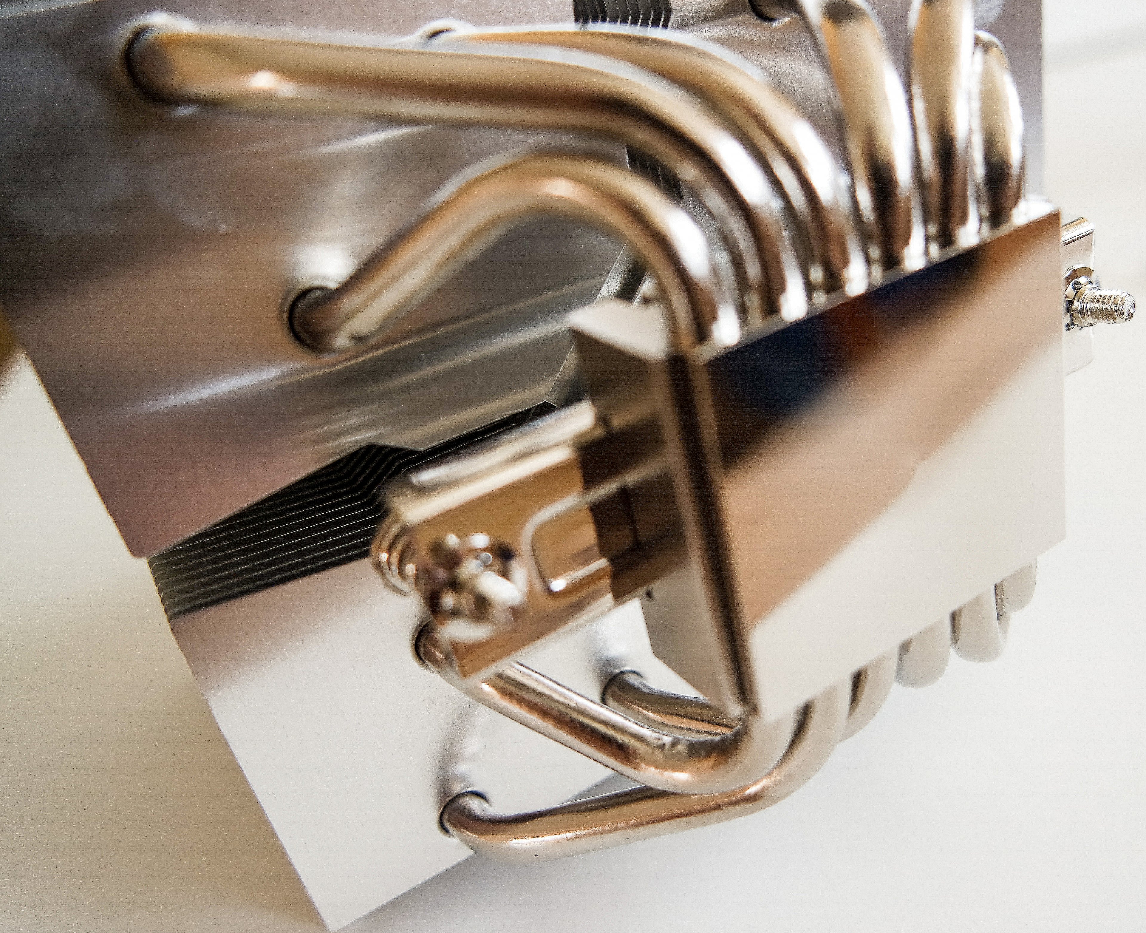

Heatpipeanzahl / -durchmesser:
6 / 6 mm

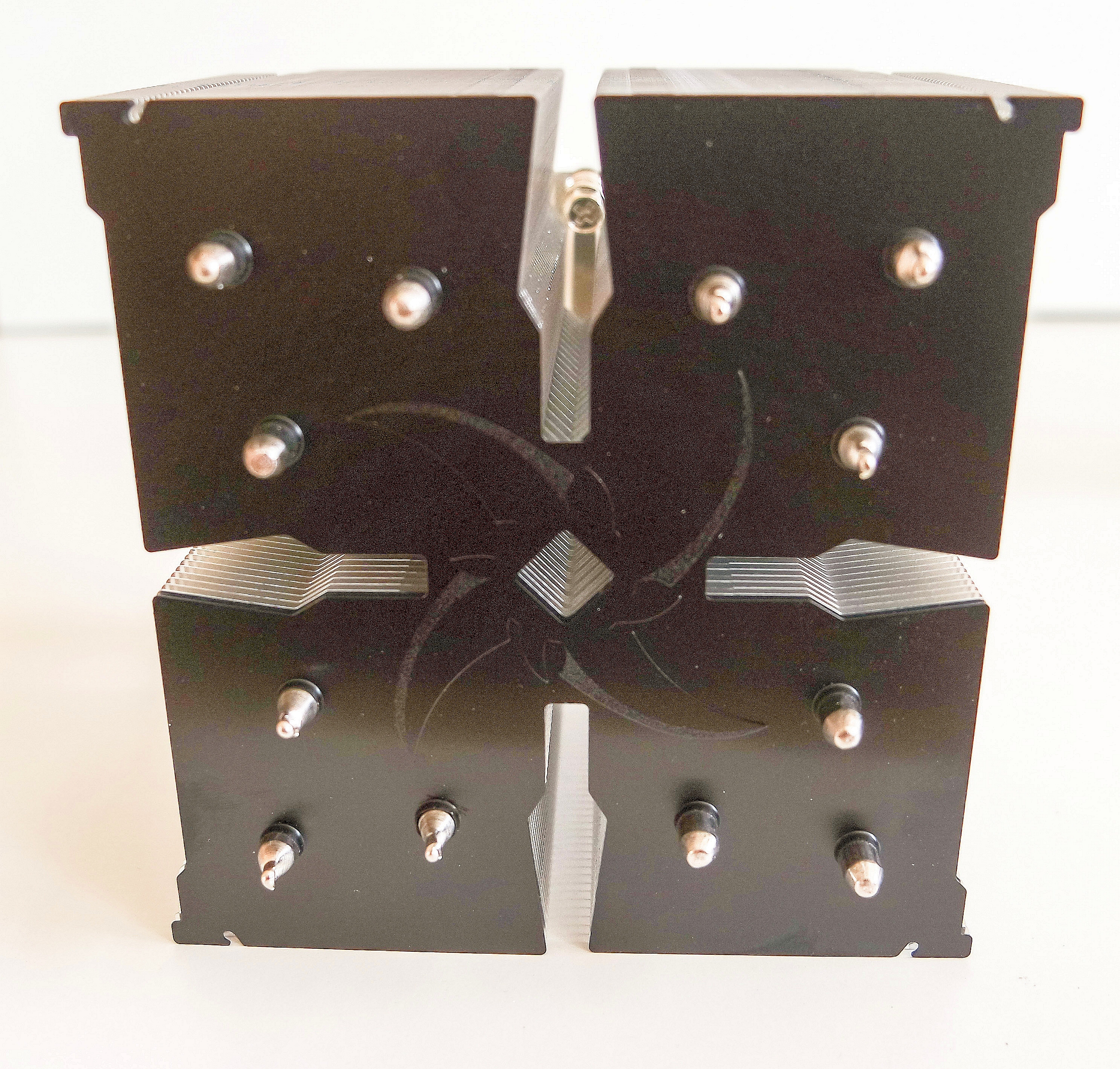

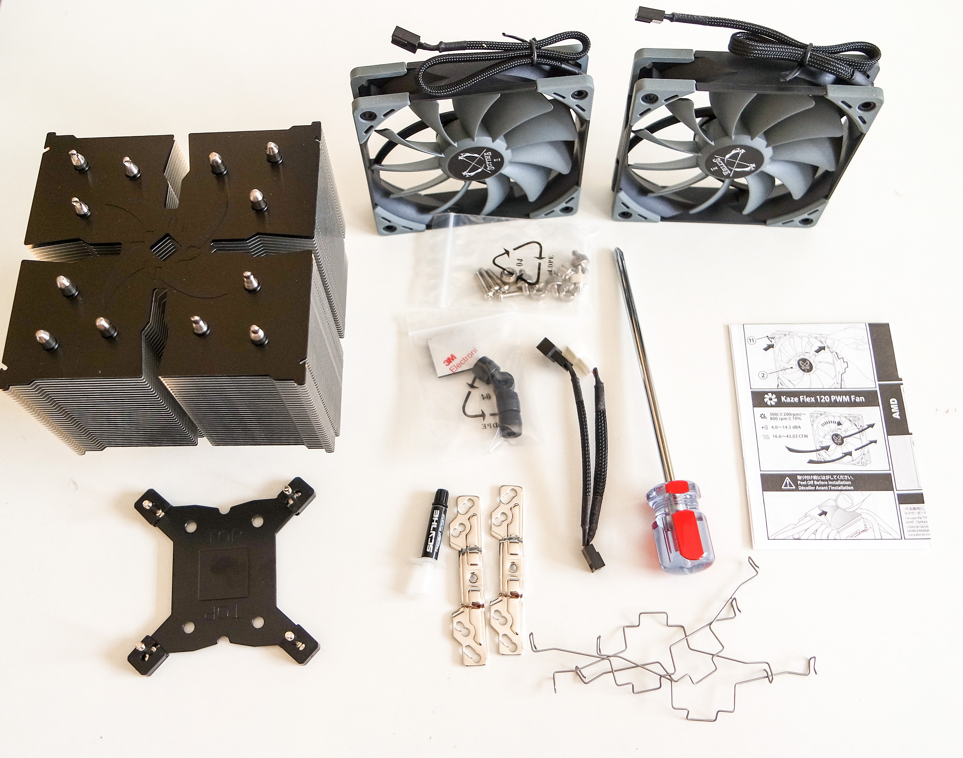

Verpackung/ LIeferumfang:

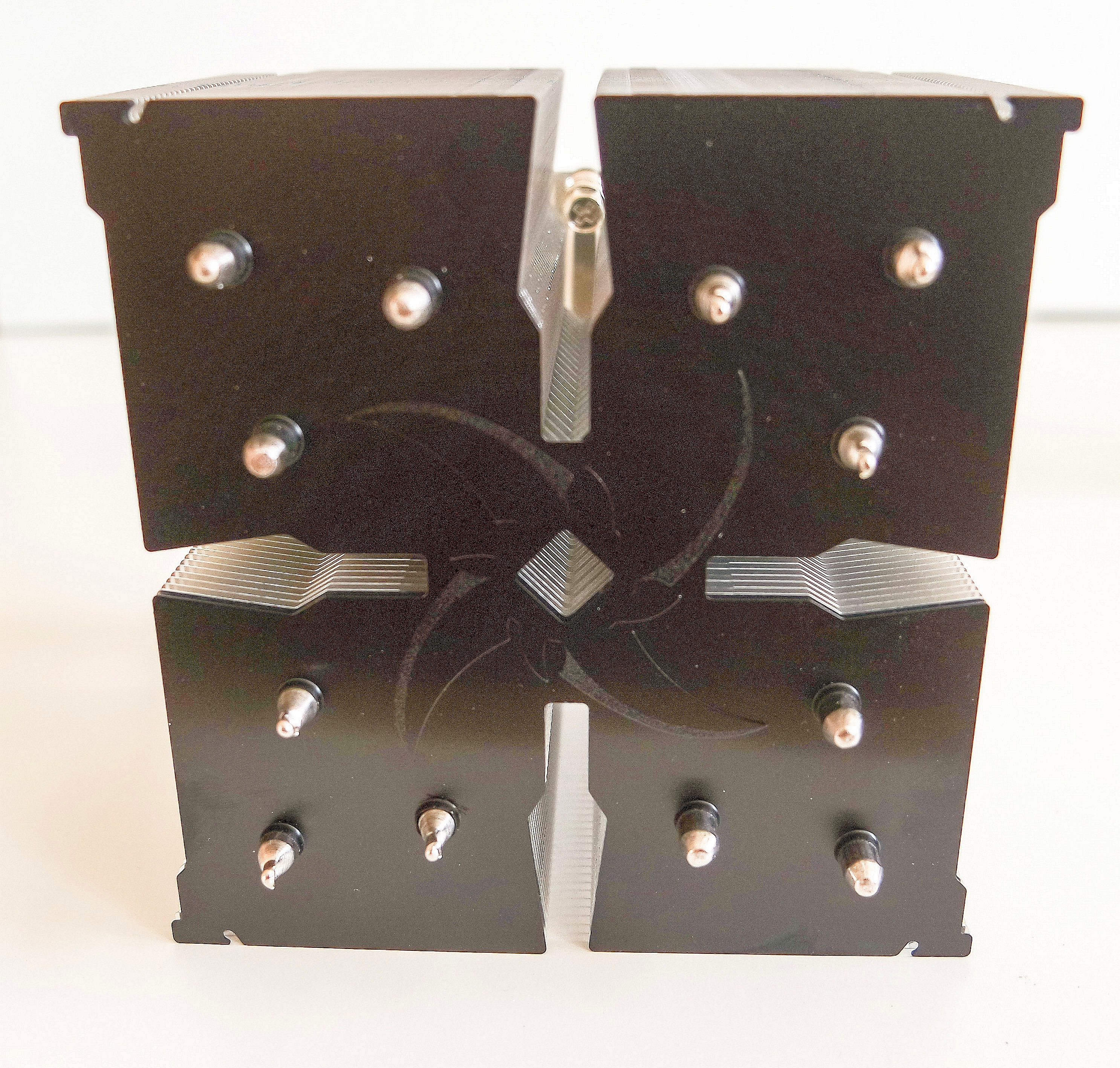

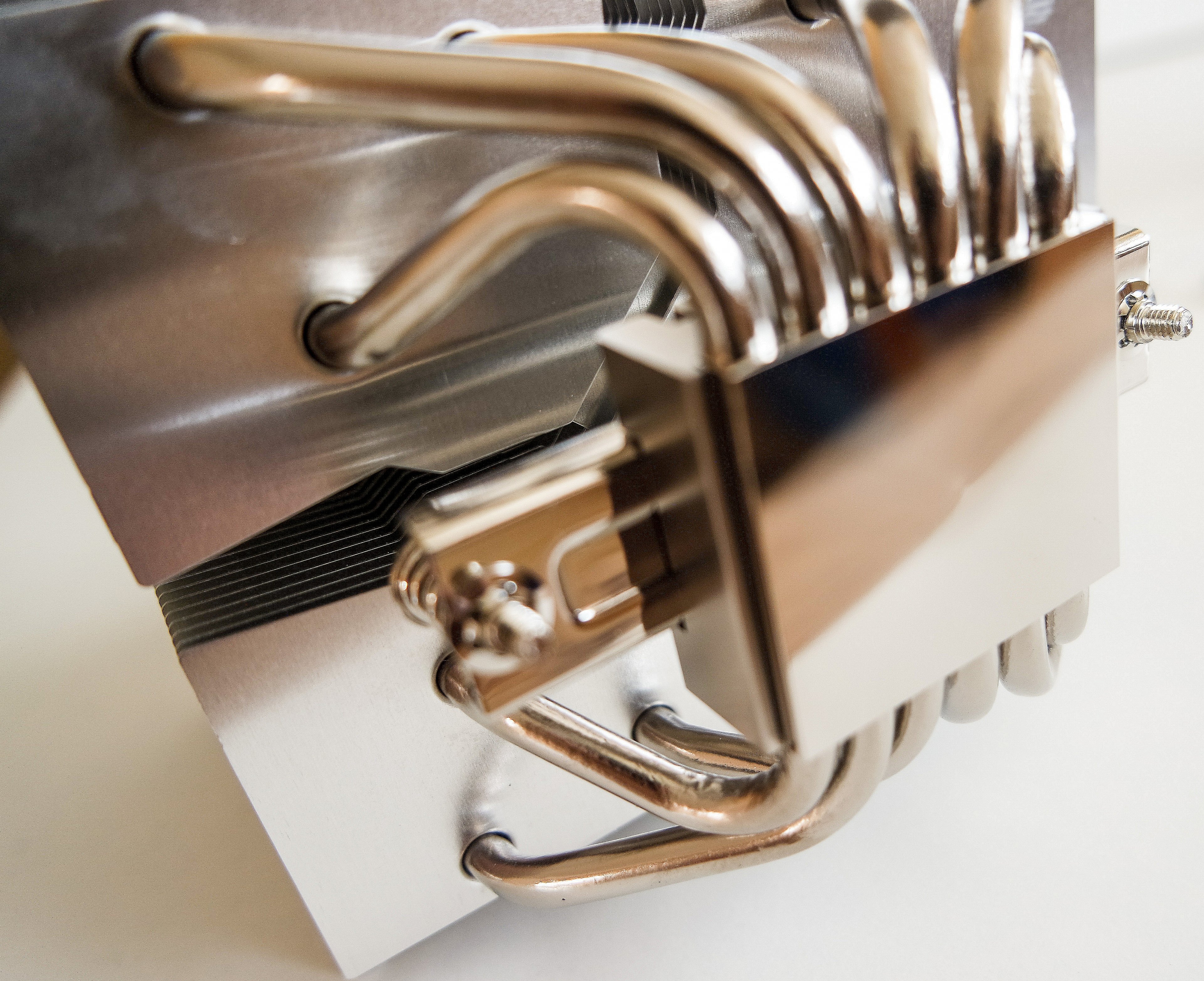

Der Ninja 5 kommt ein einer beeindruckend großen Verpackung daher, diese ist schwarz gehalten und setzt den Kühler präsent in Szene. Auf den Seiten bekommt man noch einige Spezifikationen präsentiert und es werden die Eigenschaften beworben. In der Verpackung liegen der Kühlkörper und die Lüfter selbst sehr gut geschützt und werden durch einige Polsterelemente in Ihrer Position gehalten.

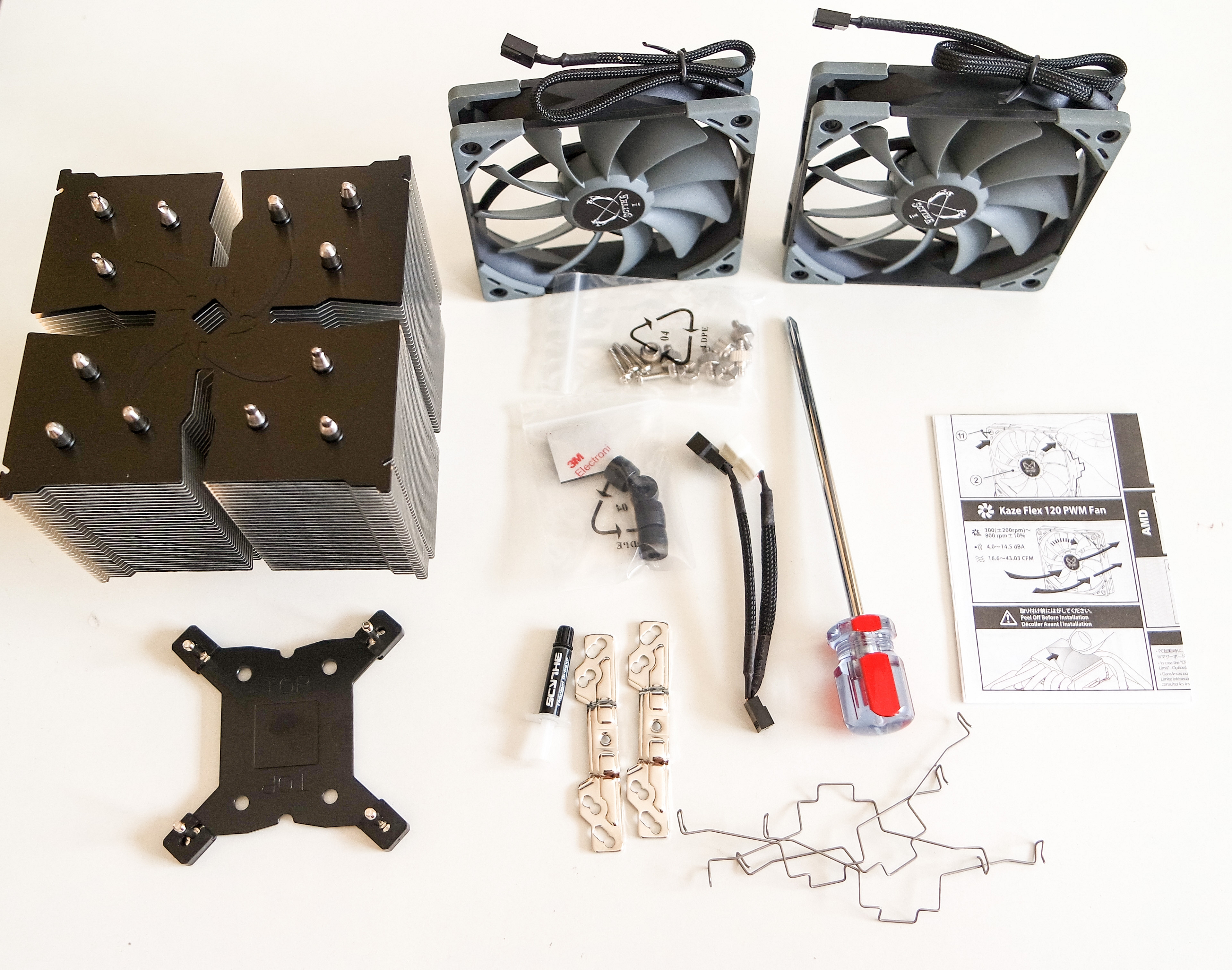

Im Lieferumfang enthalten ist der Kühlkörper, 2 Lüfter,1 Schraubenzieher für die Montage, Befestigungsmaterialien, 4 Lüfterklammern, Y-Kabel für den Anschluss beider Lüfter an einen Lüfteranschluss, Wärmeleitpaste in der Tube, gut bebilderte Beschreibung.

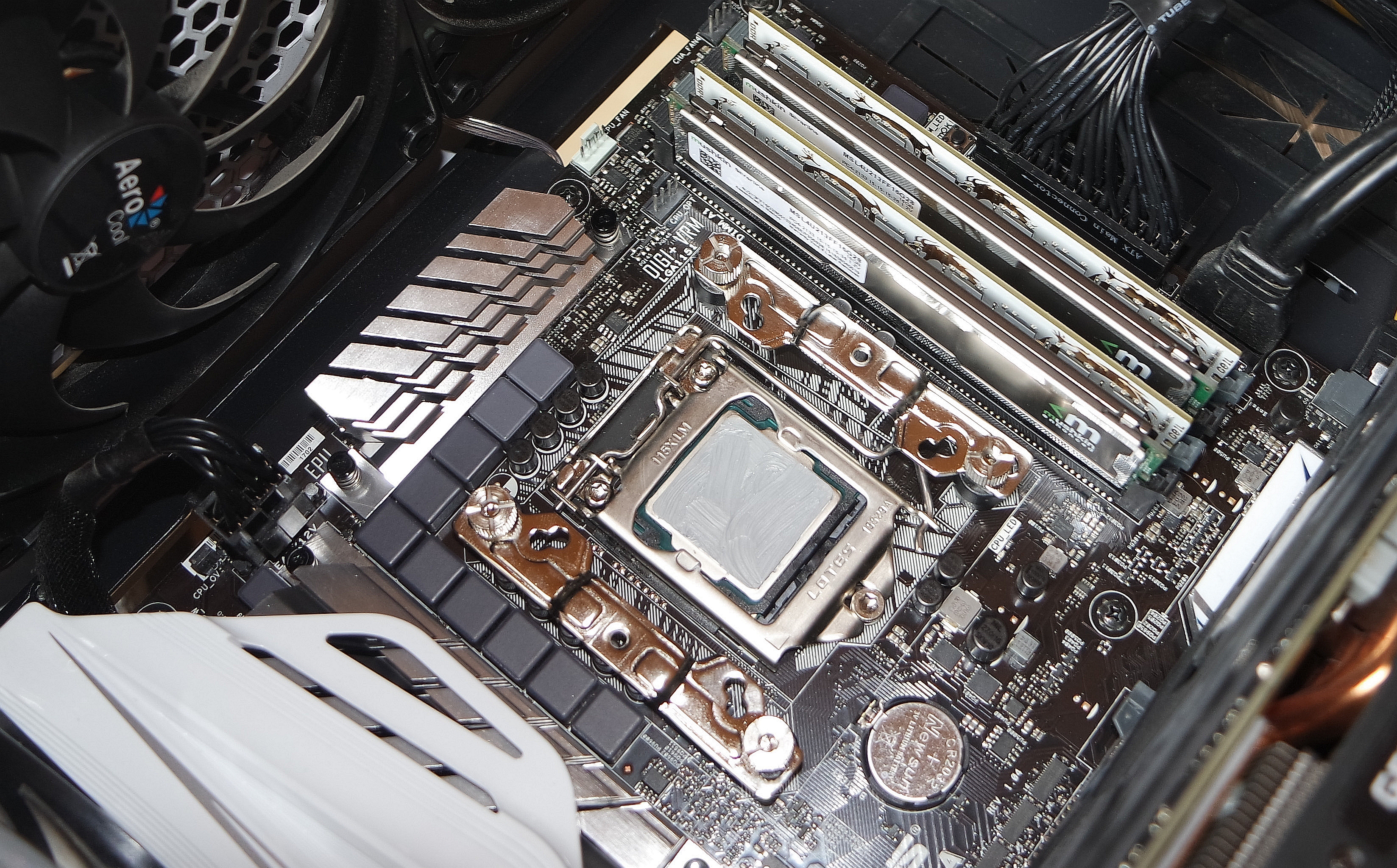

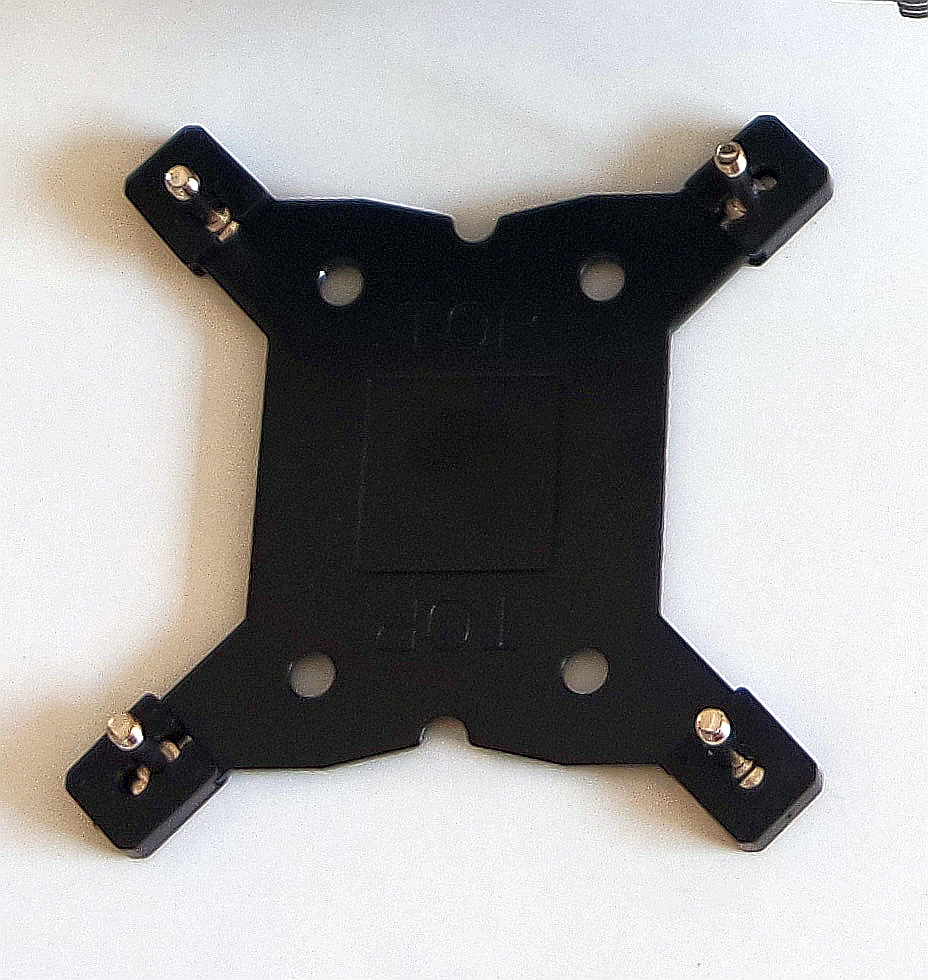

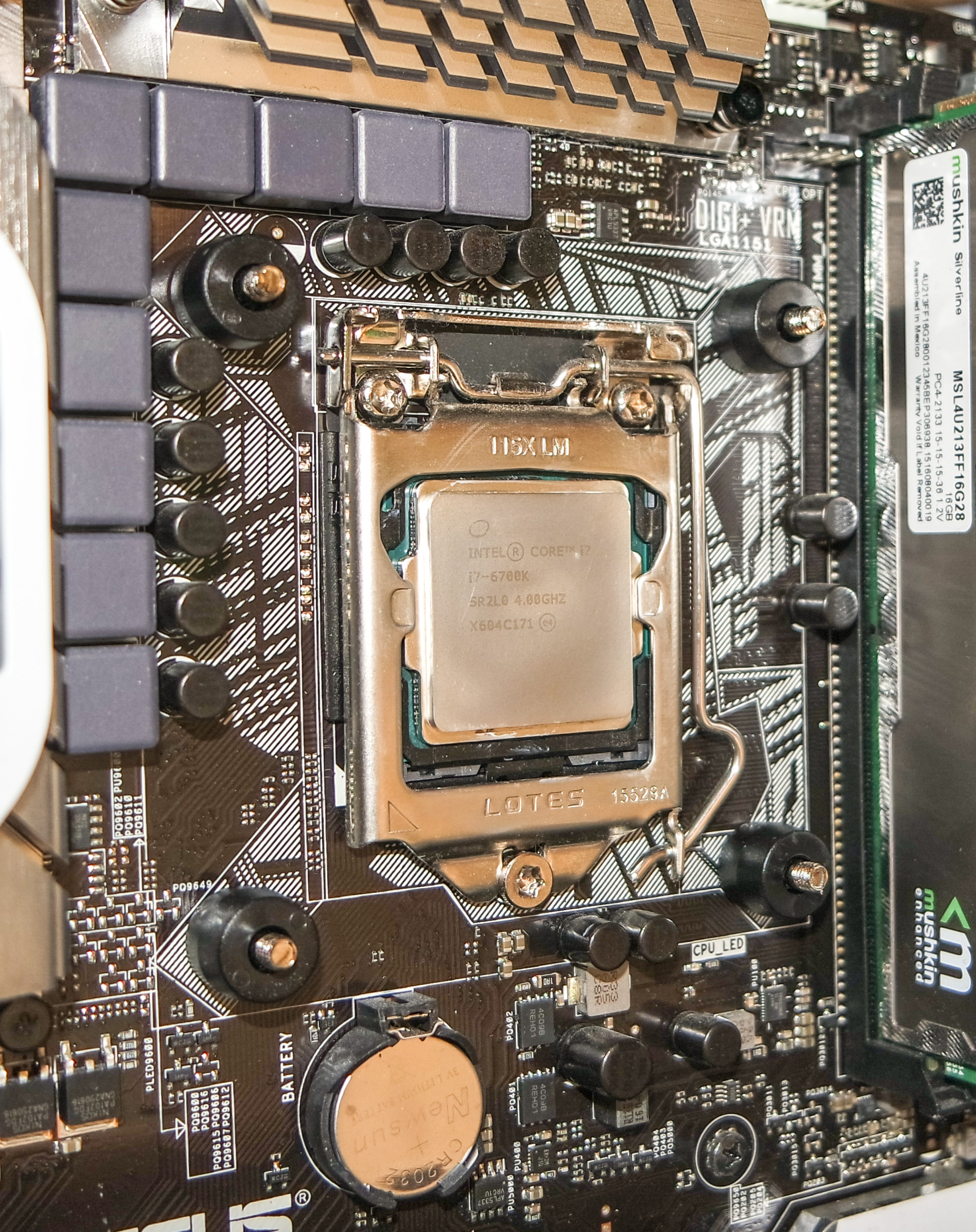

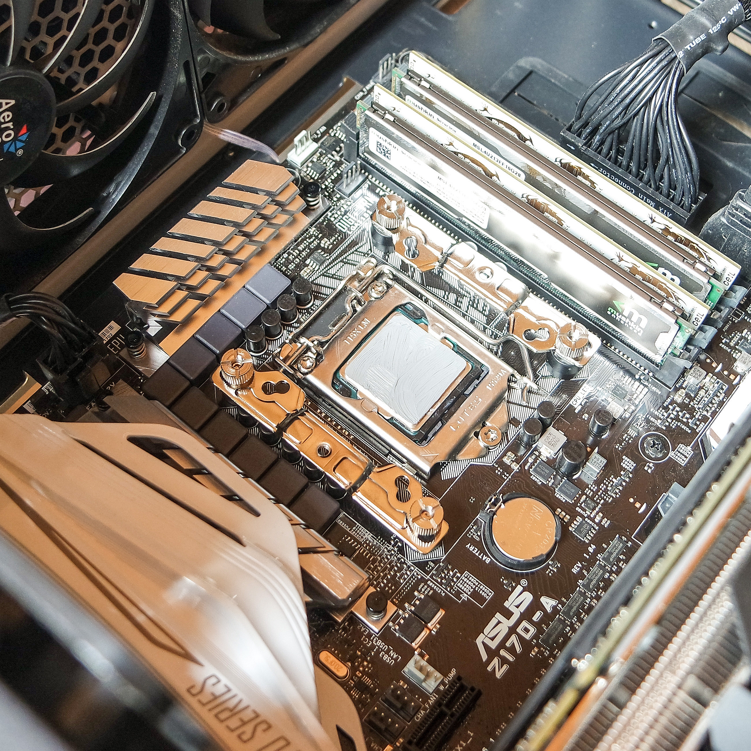

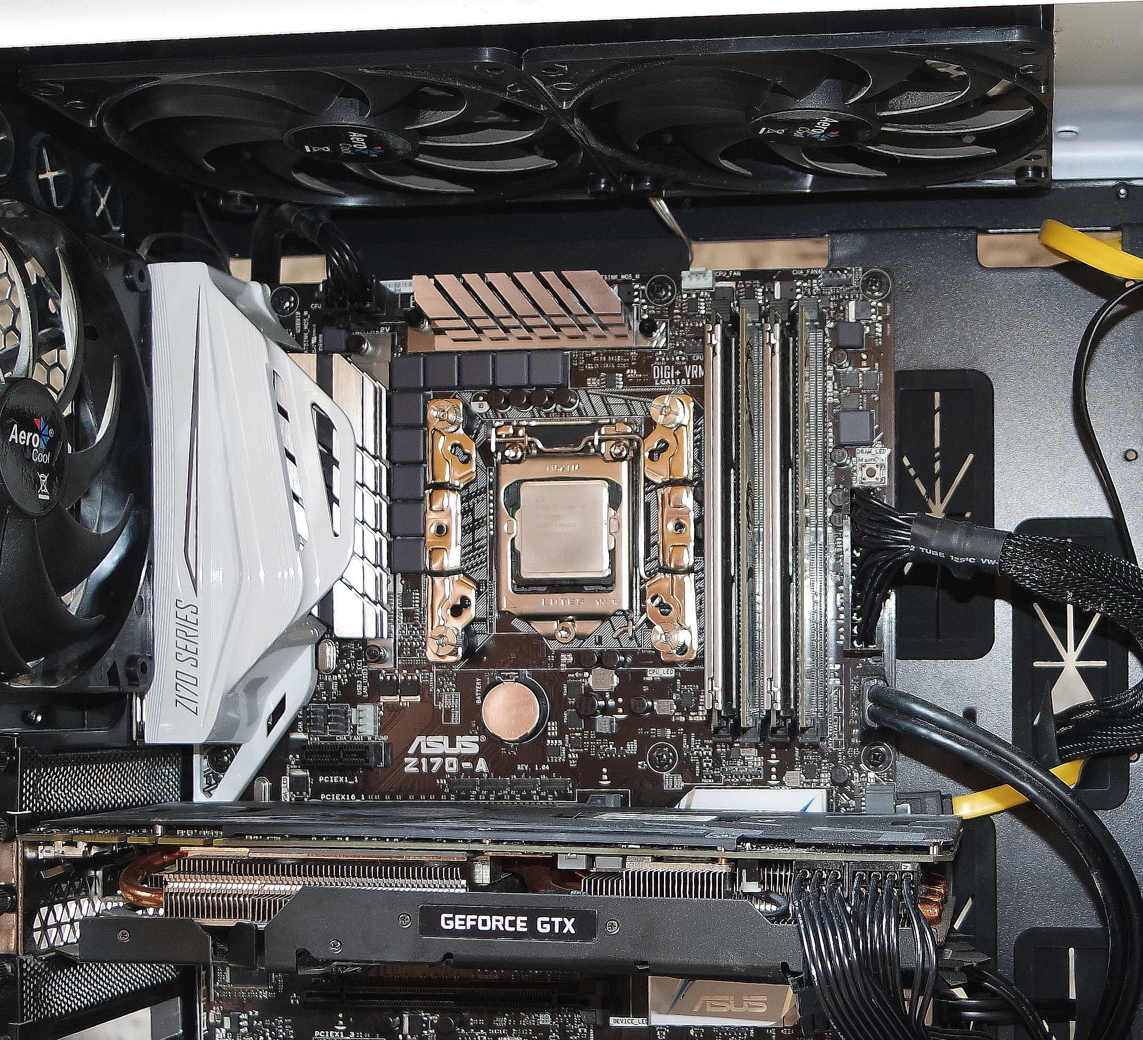

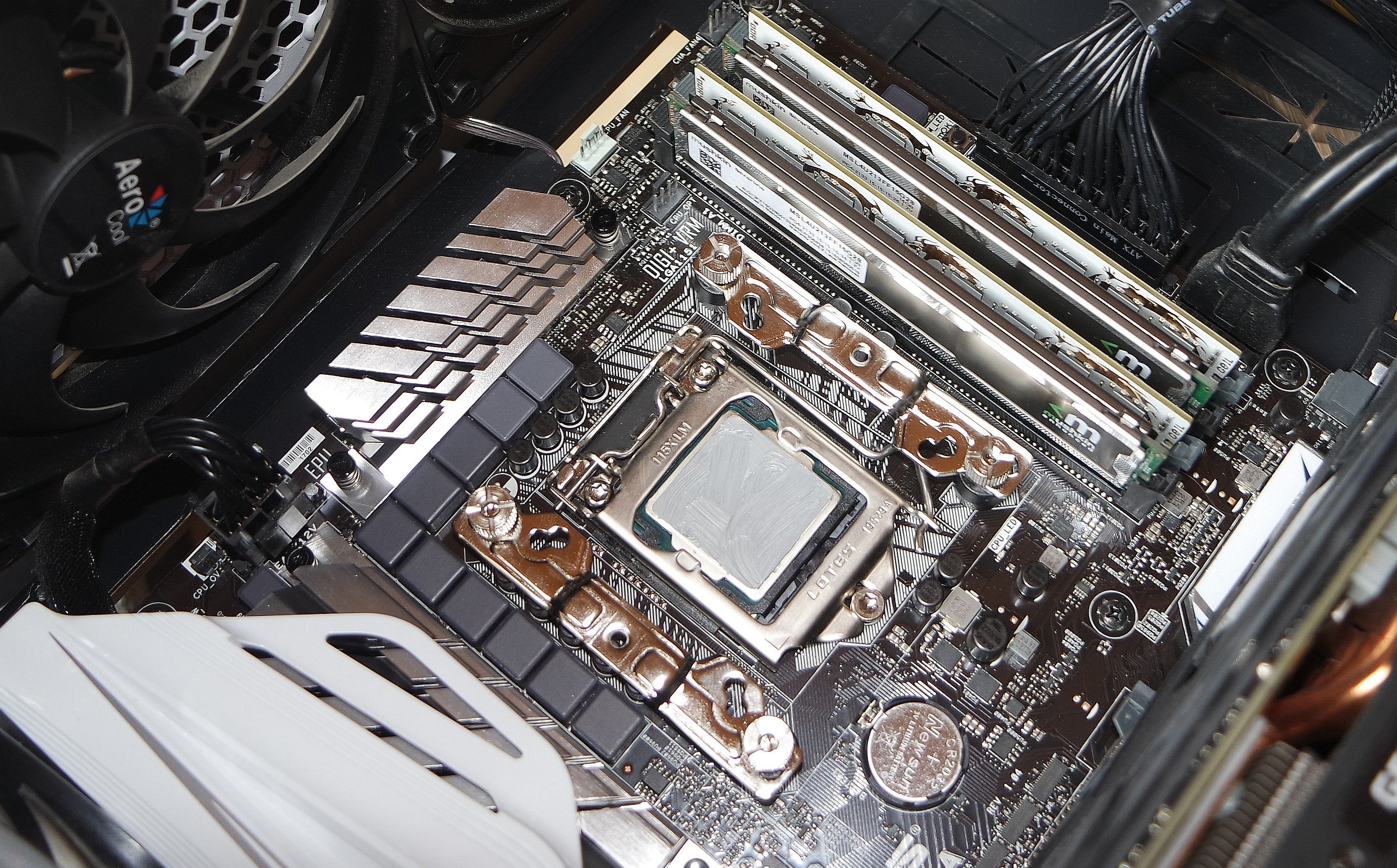

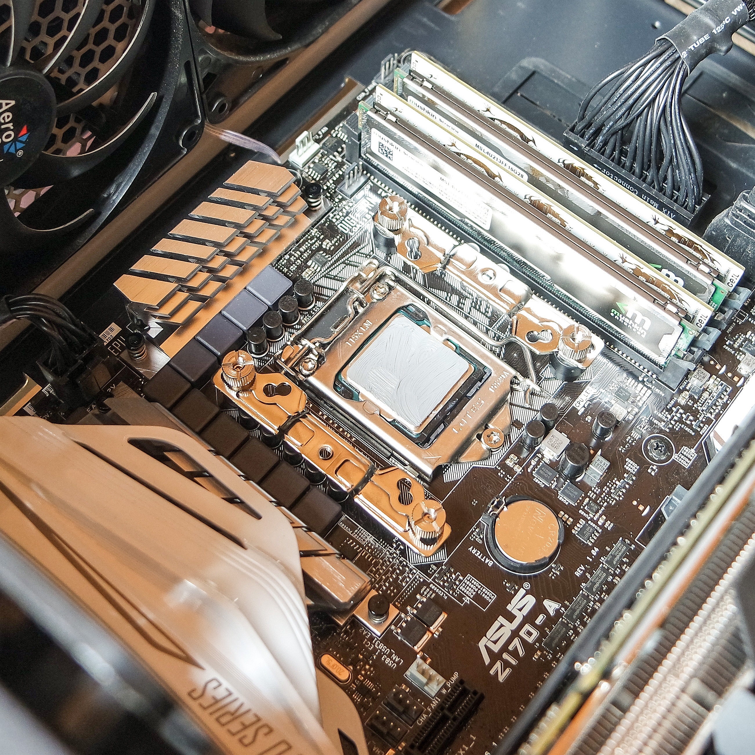

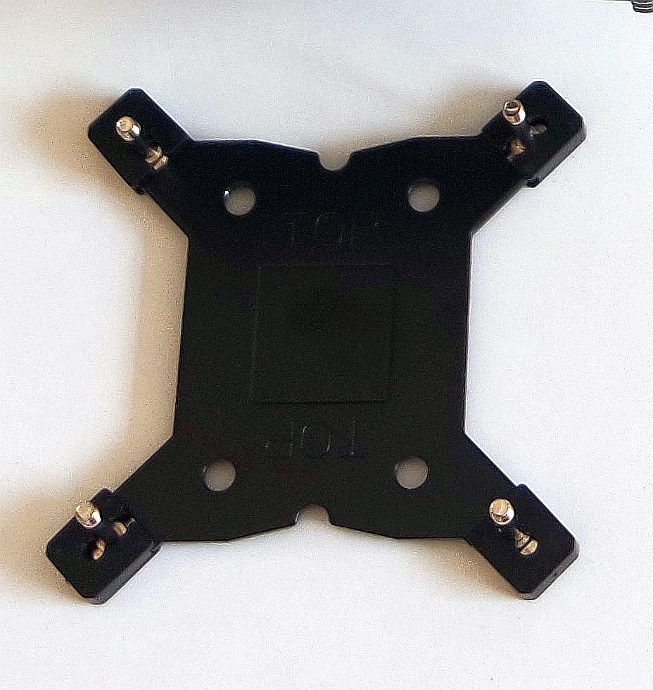

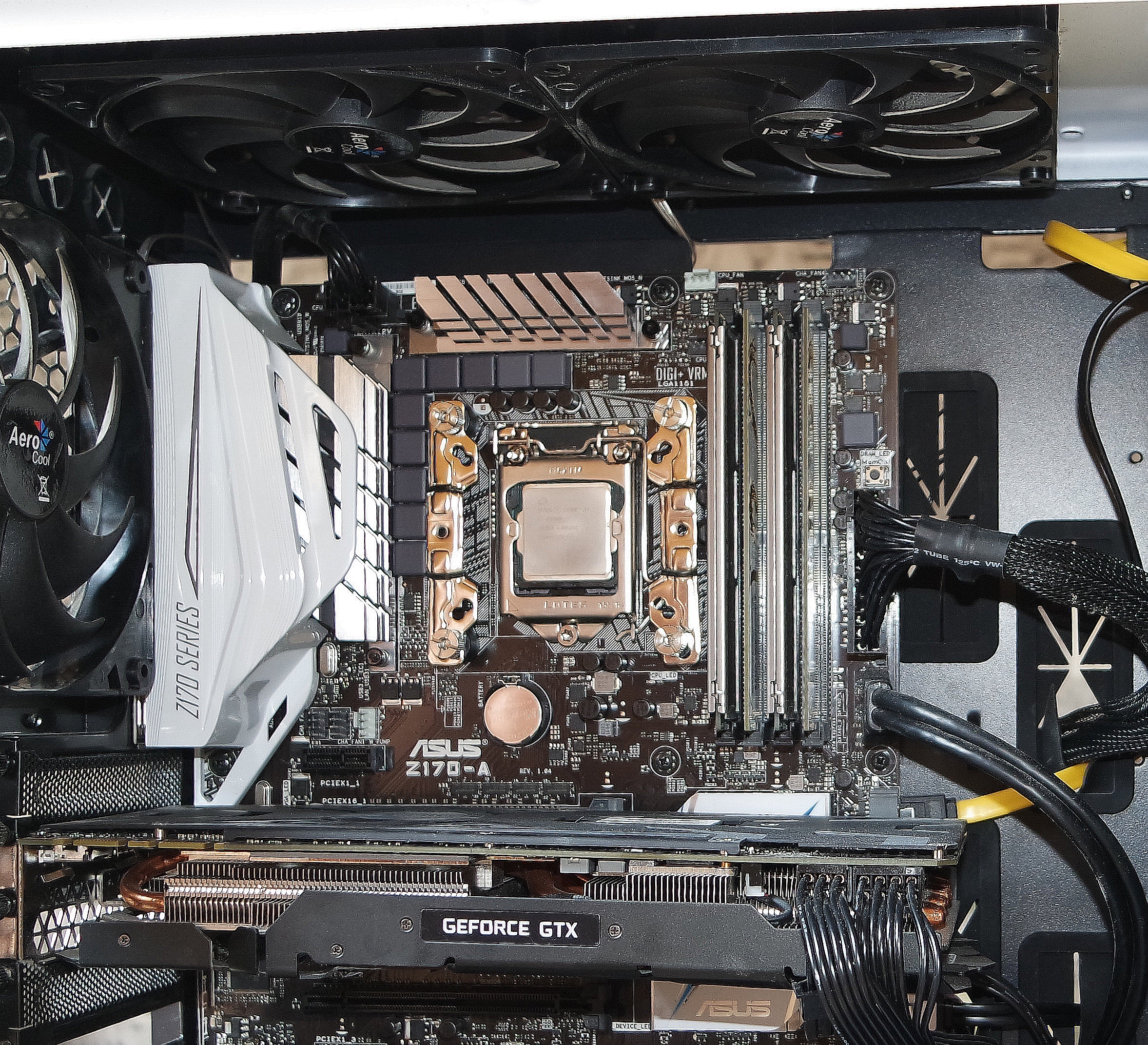

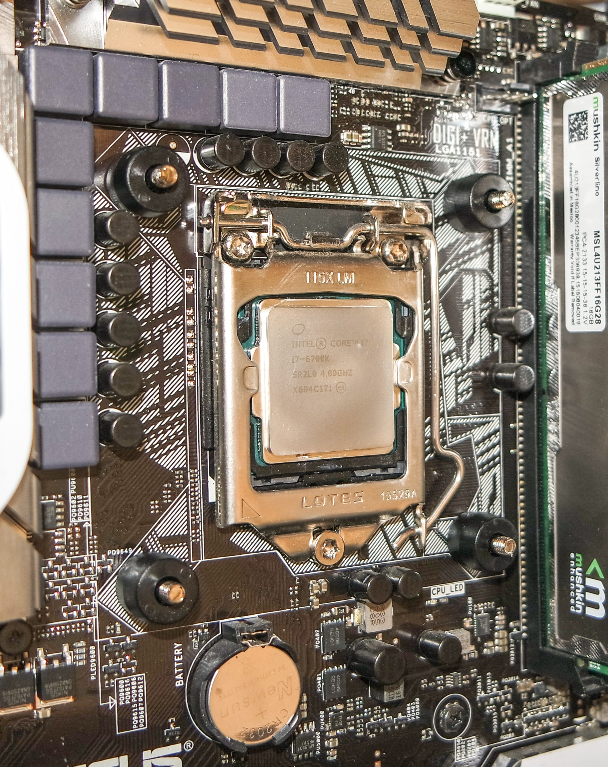

Der Einbau geht Scythe-typisch recht locker von der Hand und sollte niemanden vor allzu große Probleme stellen. Als erstes kommt von hinten eine Backplate mit bereits montierten Schrauben an das Mainbaord. Auf die Schrauben kommen nun kleine gummierte Abstandshalter. Diese sind so straff, dass sie die Backplate halten können und man benötigt dadurch keine 3 Hände bei der Montage.

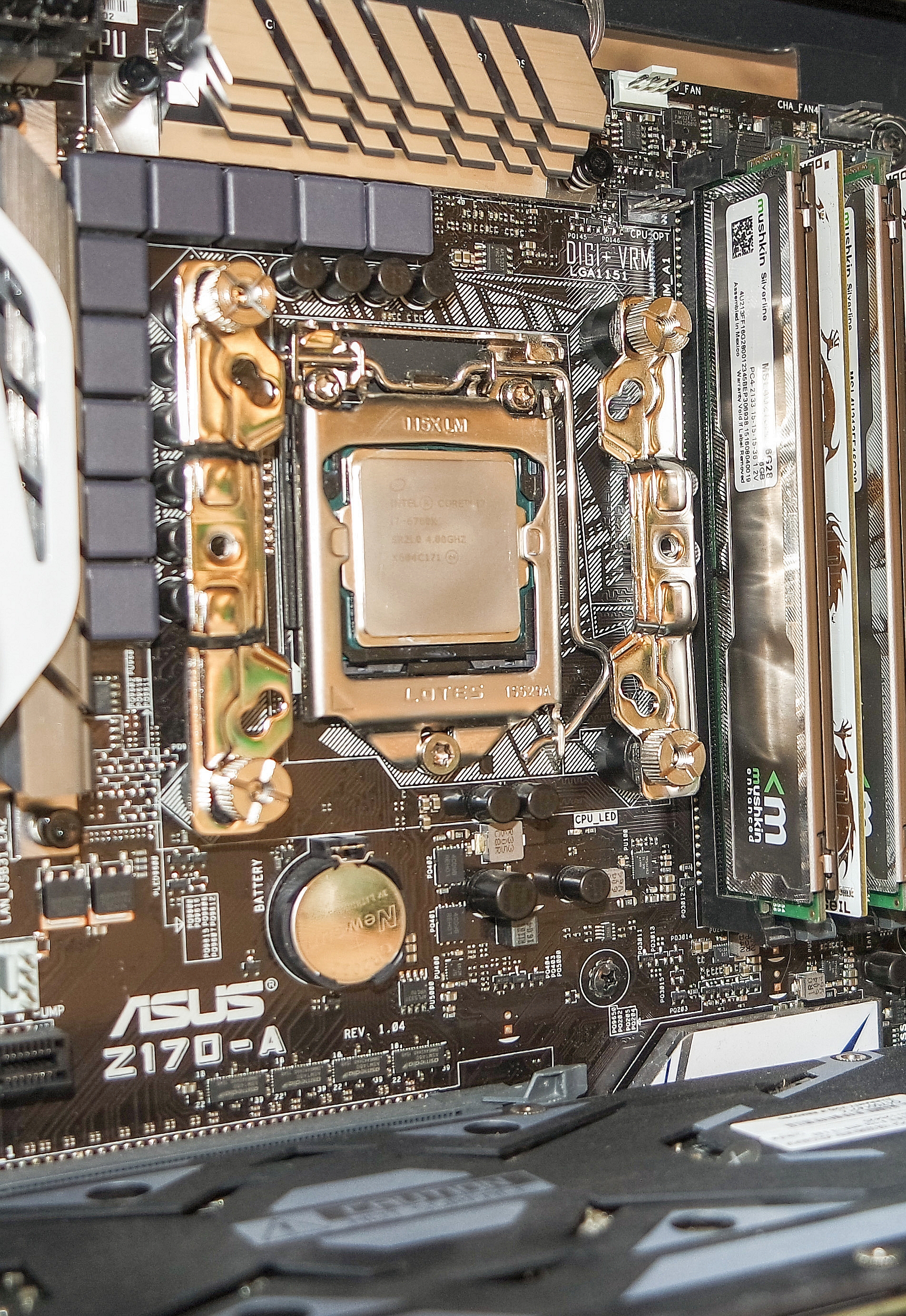

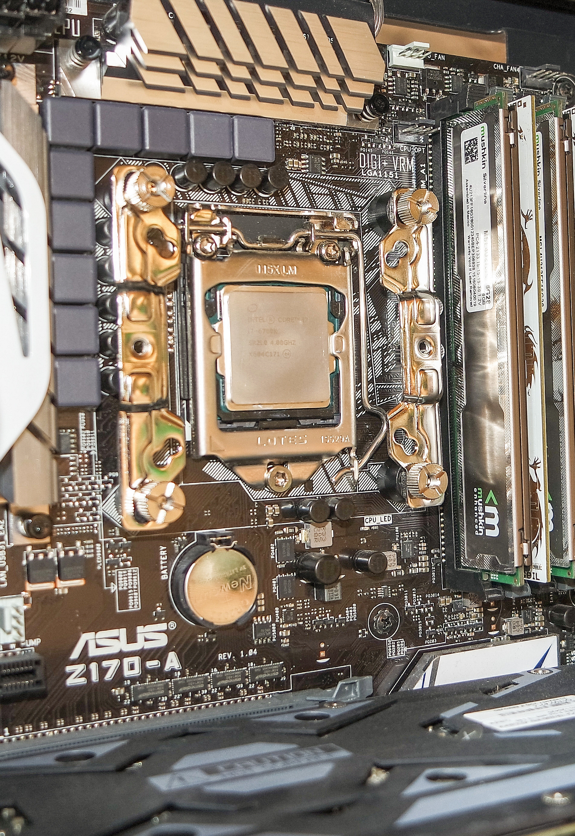

Sind diese Montiert kommen auf die Abstandshalter kleine Metallbügel diese werden mit Muttern an den Schrauben befestigt. Es folgt das auftragen der Wärmeleitpaste.

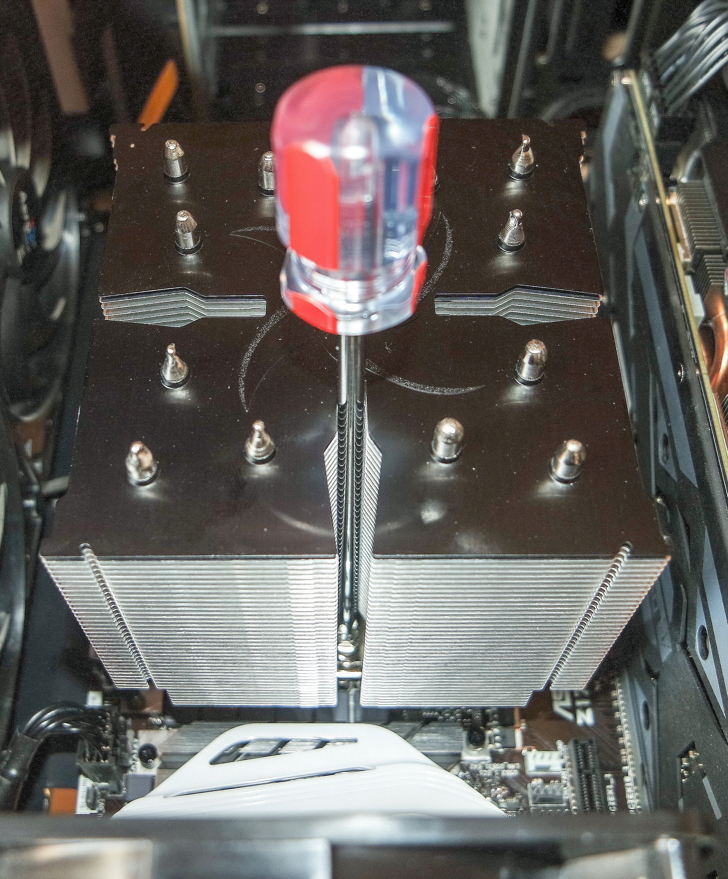

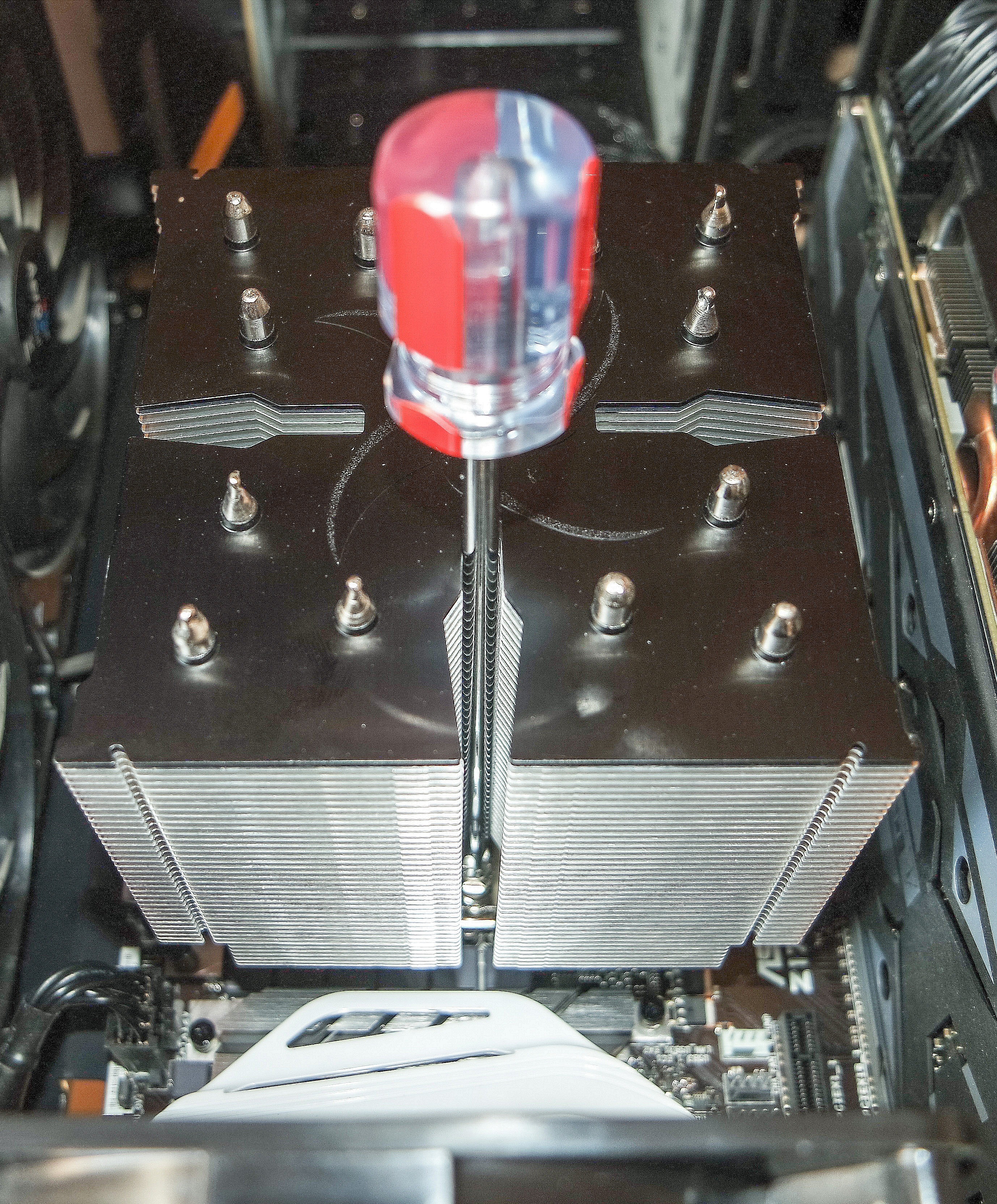

Danach nur noch Kühlkörper aufsetzen und mit dem mitgelieferten Schraubendreher den Kühlkörper an den Metallbügeln befestigen.

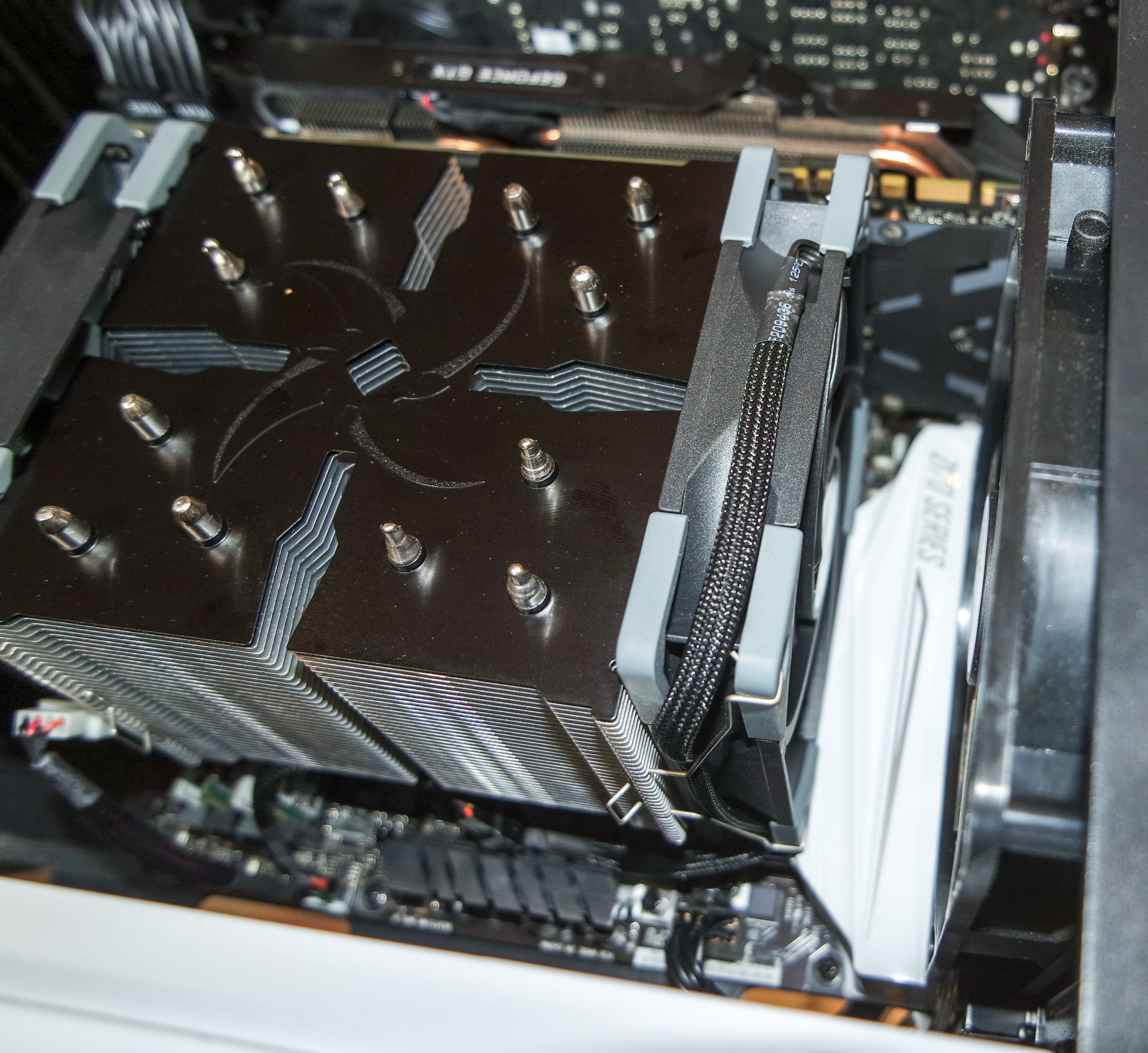

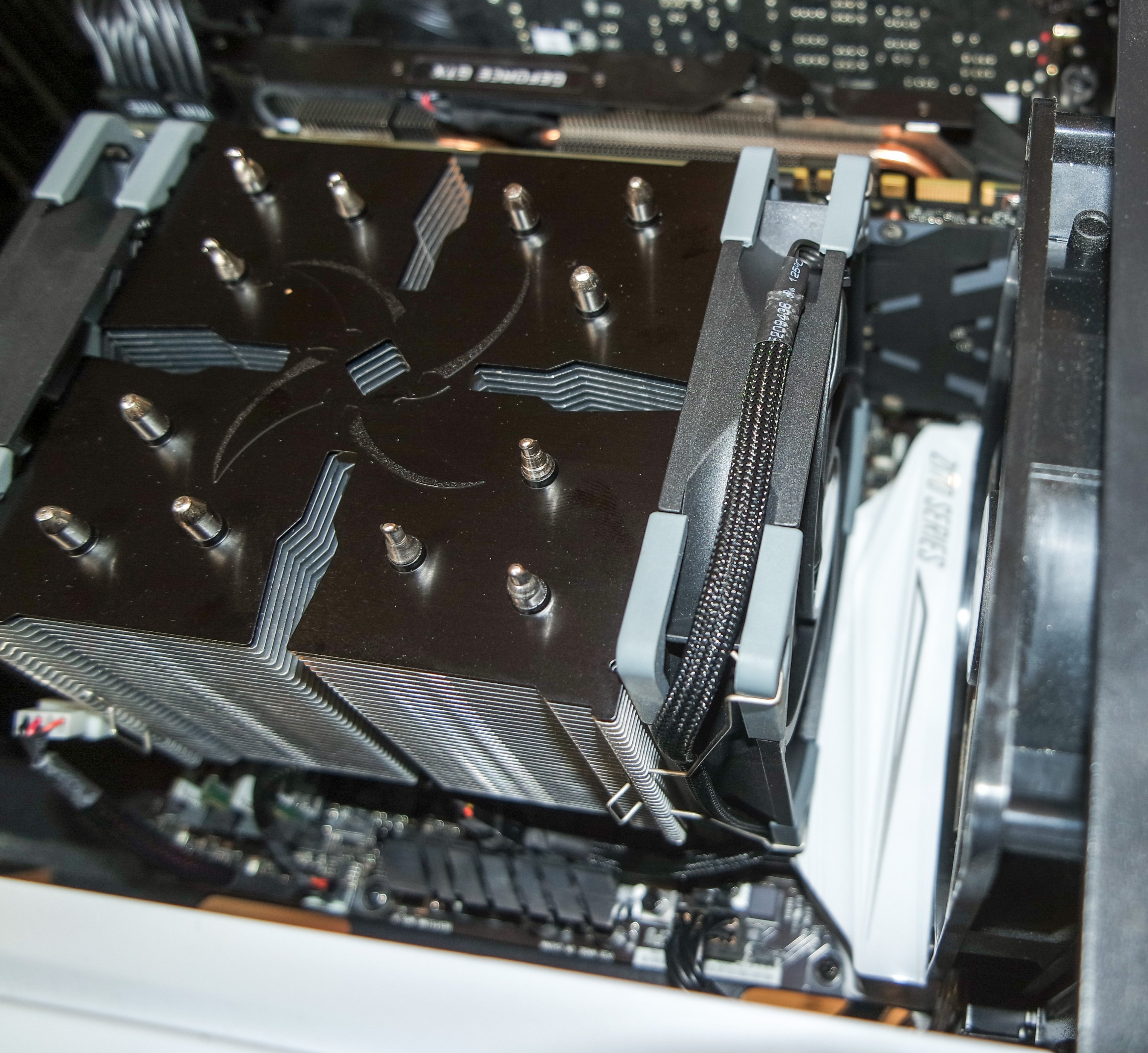

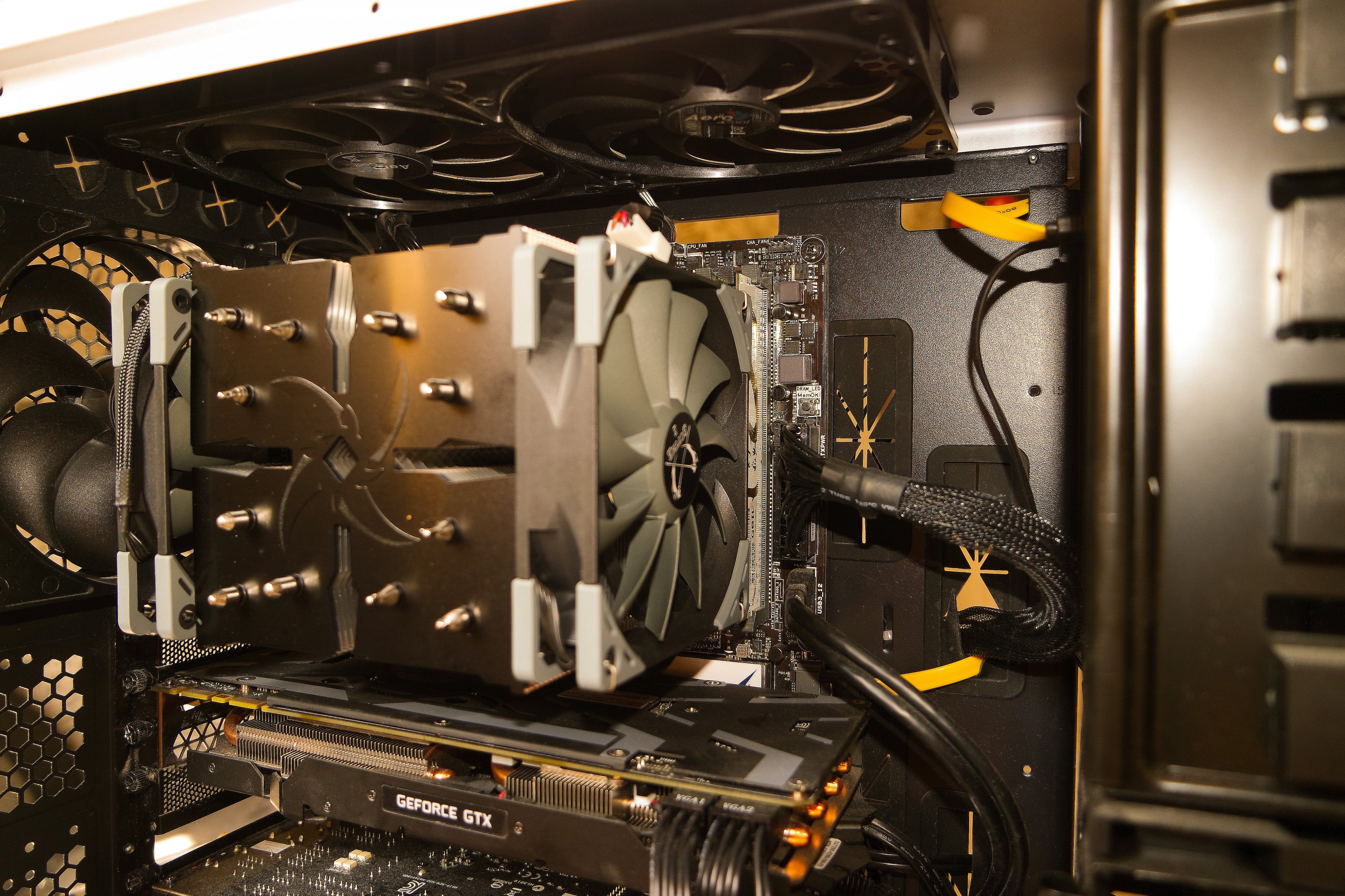

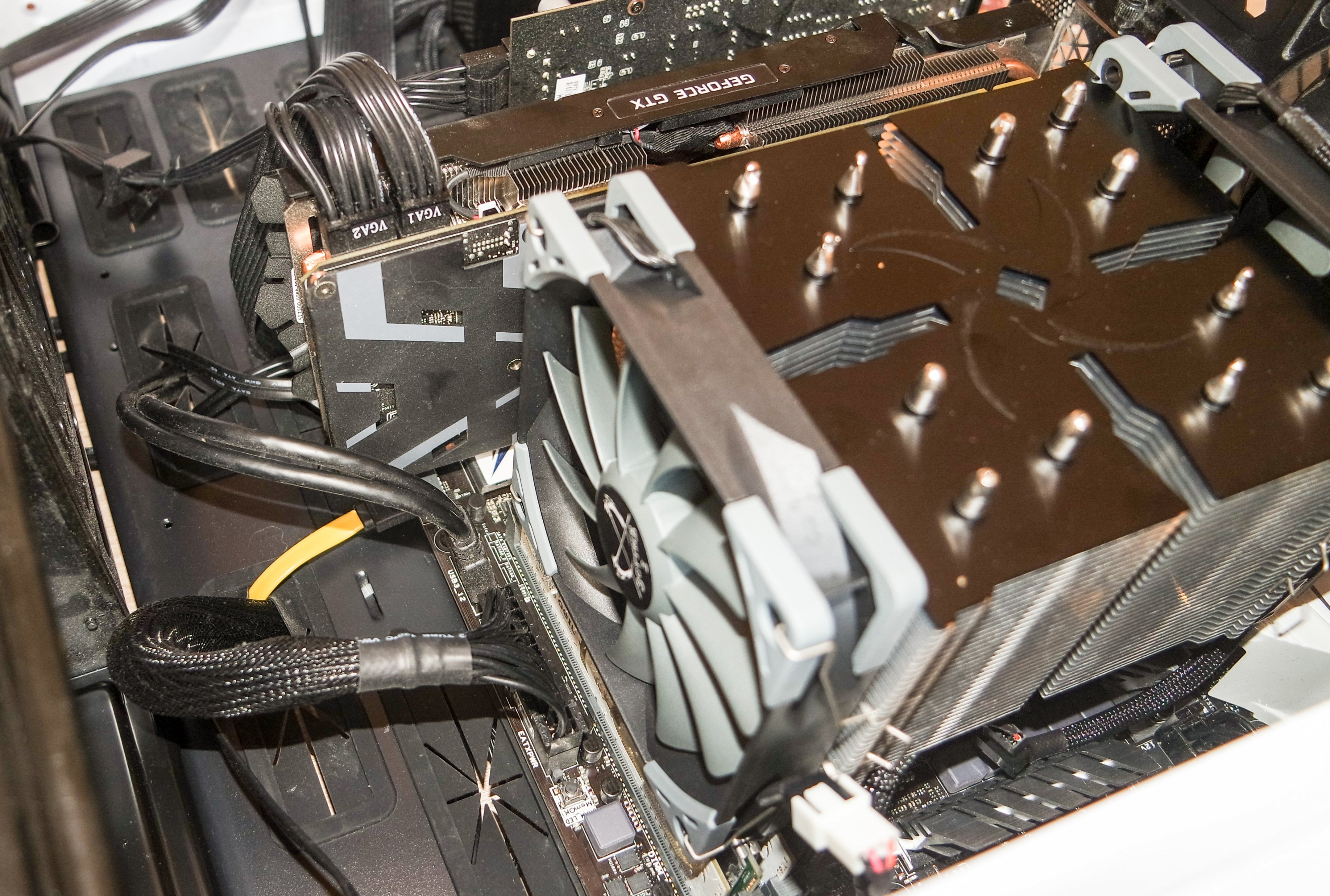

Danach folgt die Montage der Lüfter und das anschließen dieser mittels Y-Adapters an das Mainboard.

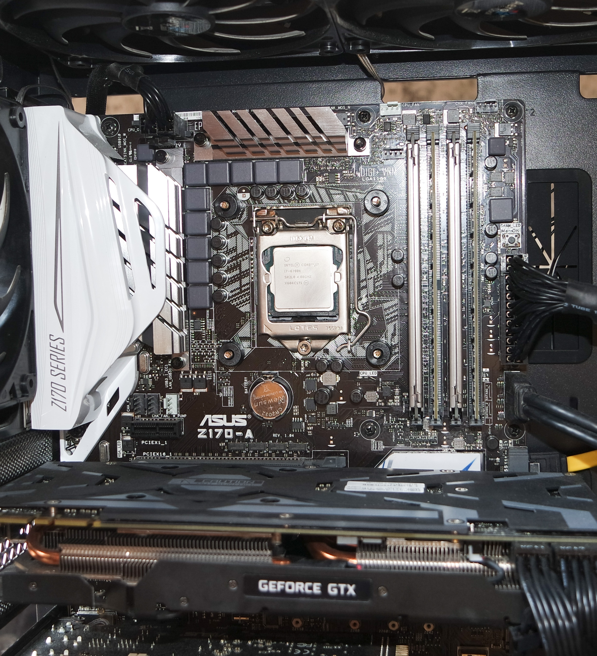

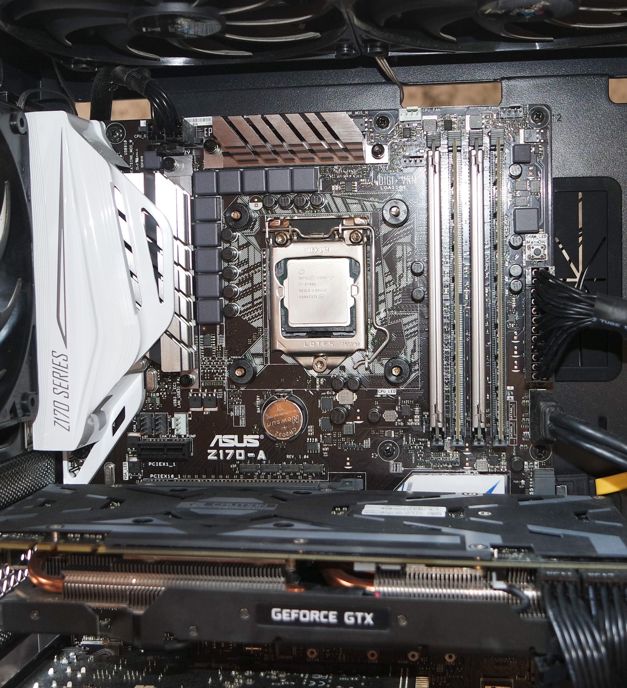

Mein System besteht aus folgenden Komponenten:
Intel 6700k Prozessor @ 4200 MHz bei einer Core Voltage von 1,28V
Asus Z 170 A Mainboard
48 GB RAM @ 2666 MHz
KFA² 1080 TI 11 GB
Gehäuse Aerocool XpredatorII mit 5 verbauten 140mm Lüftern bei 7 V

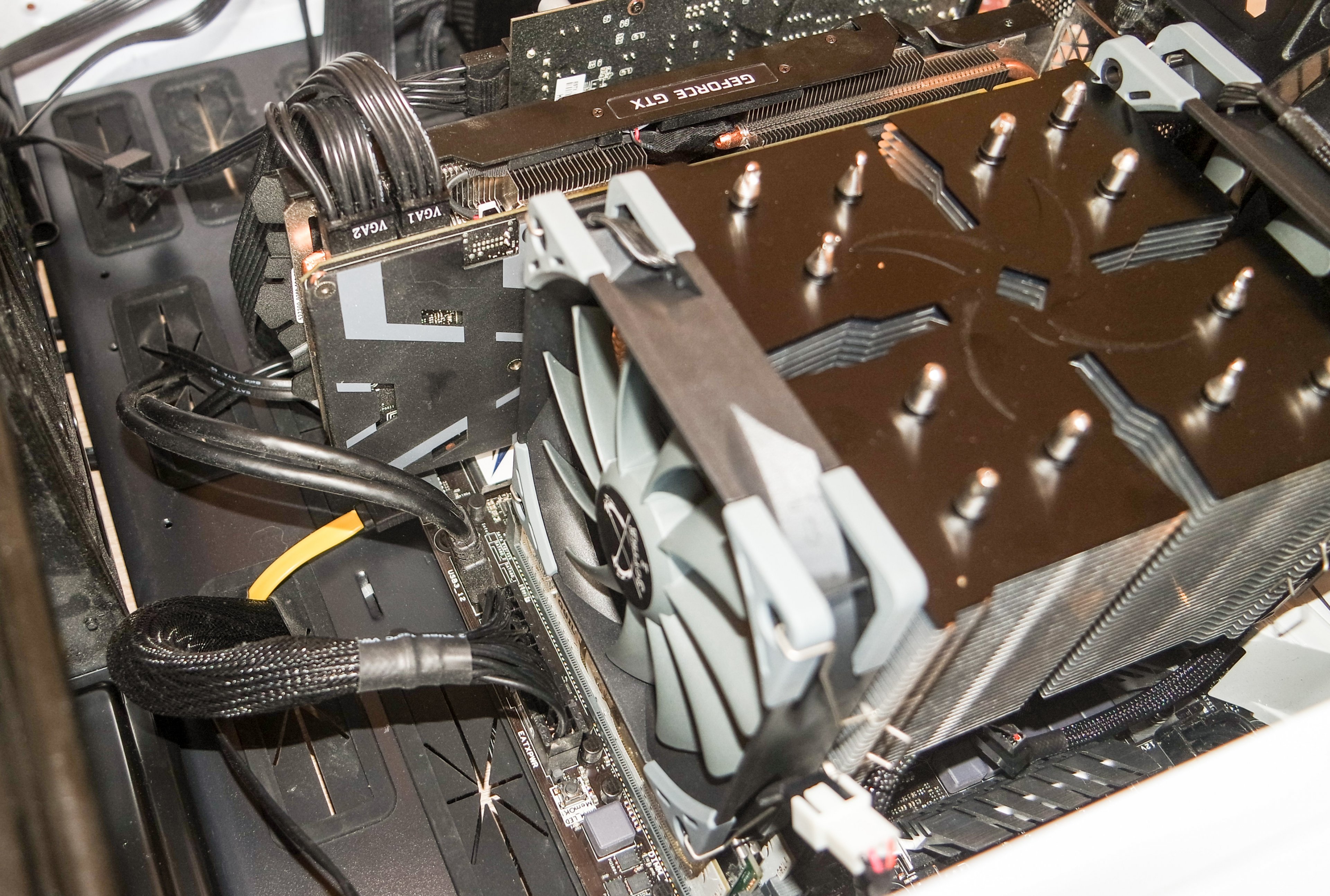

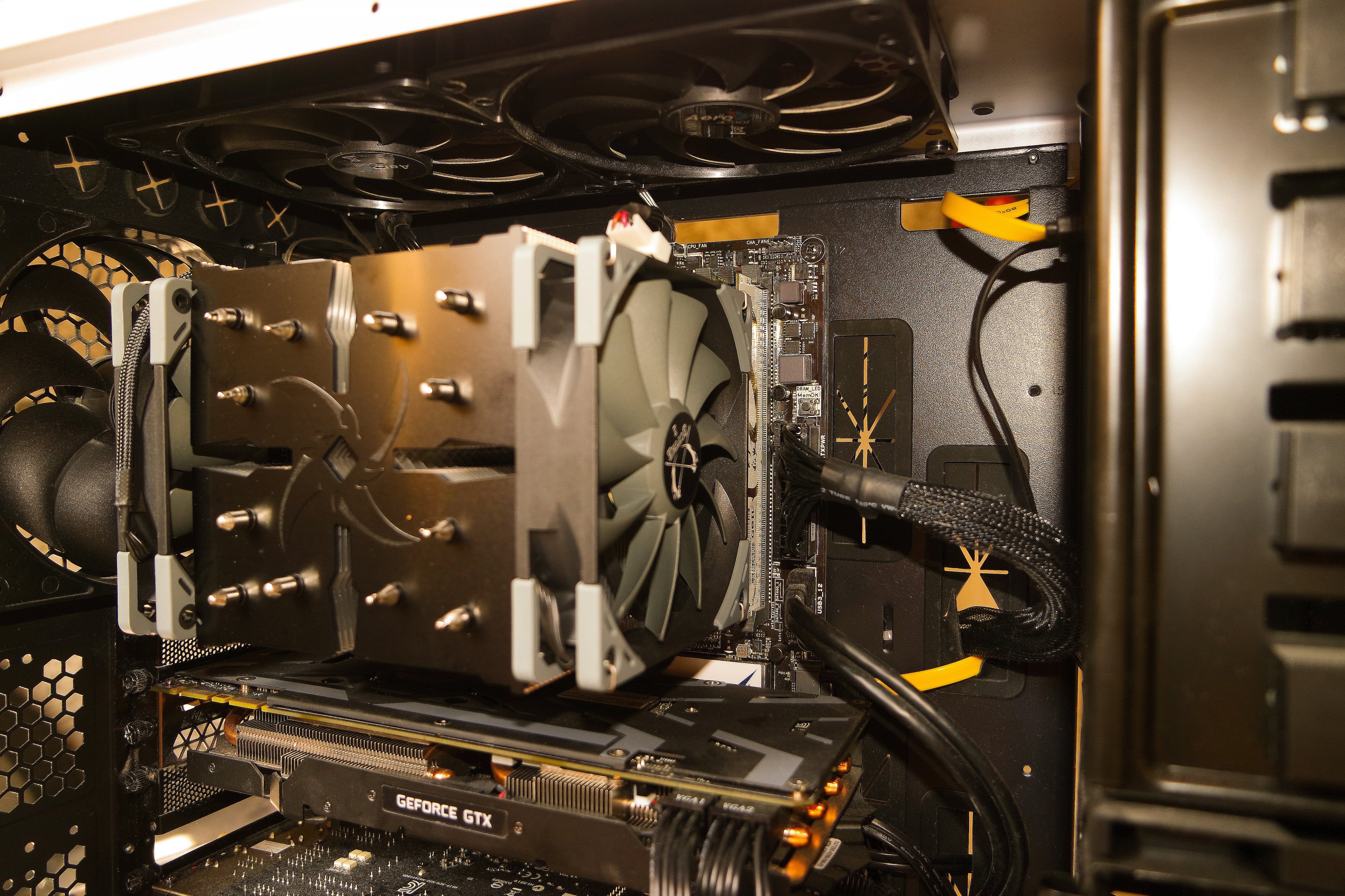

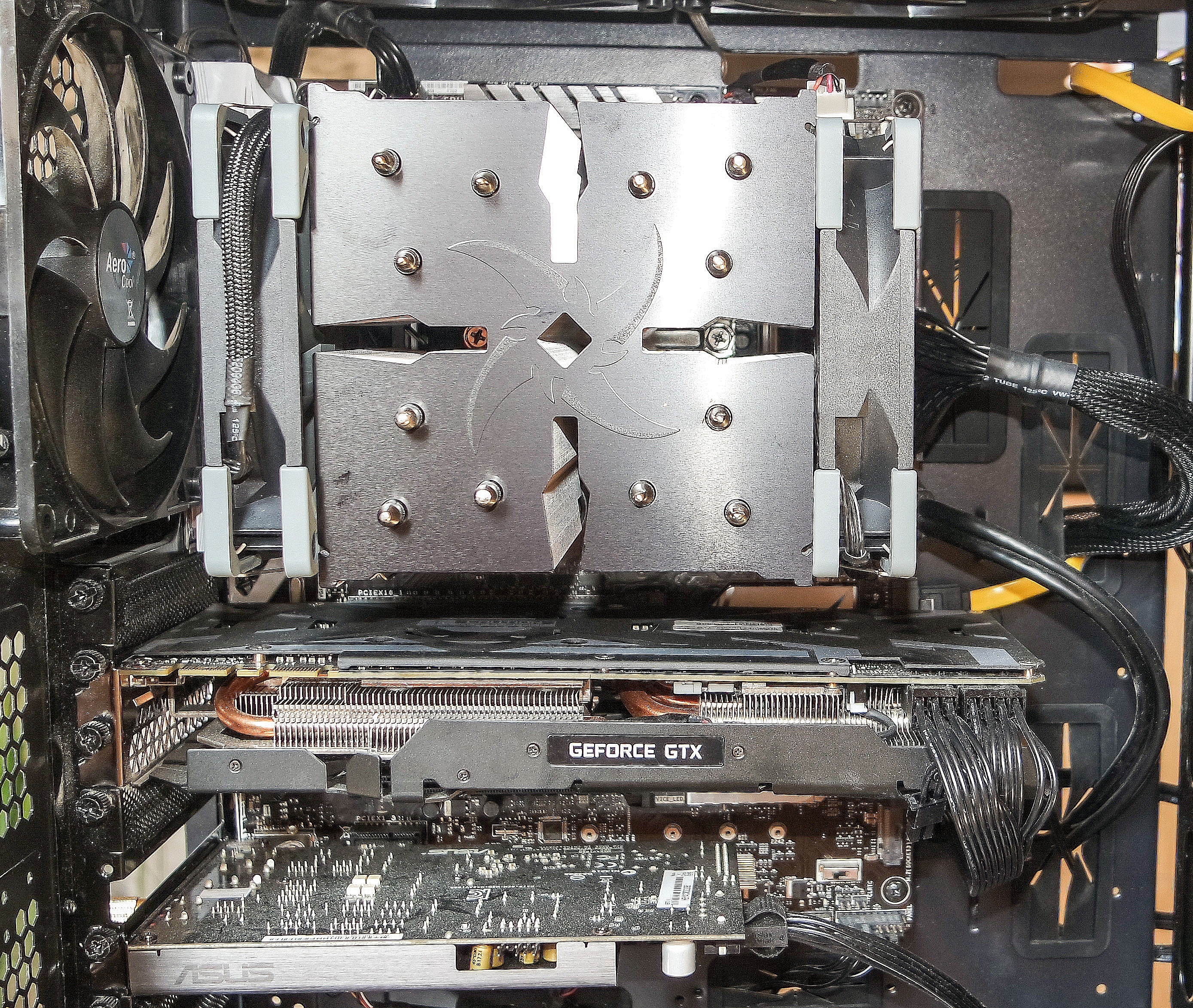

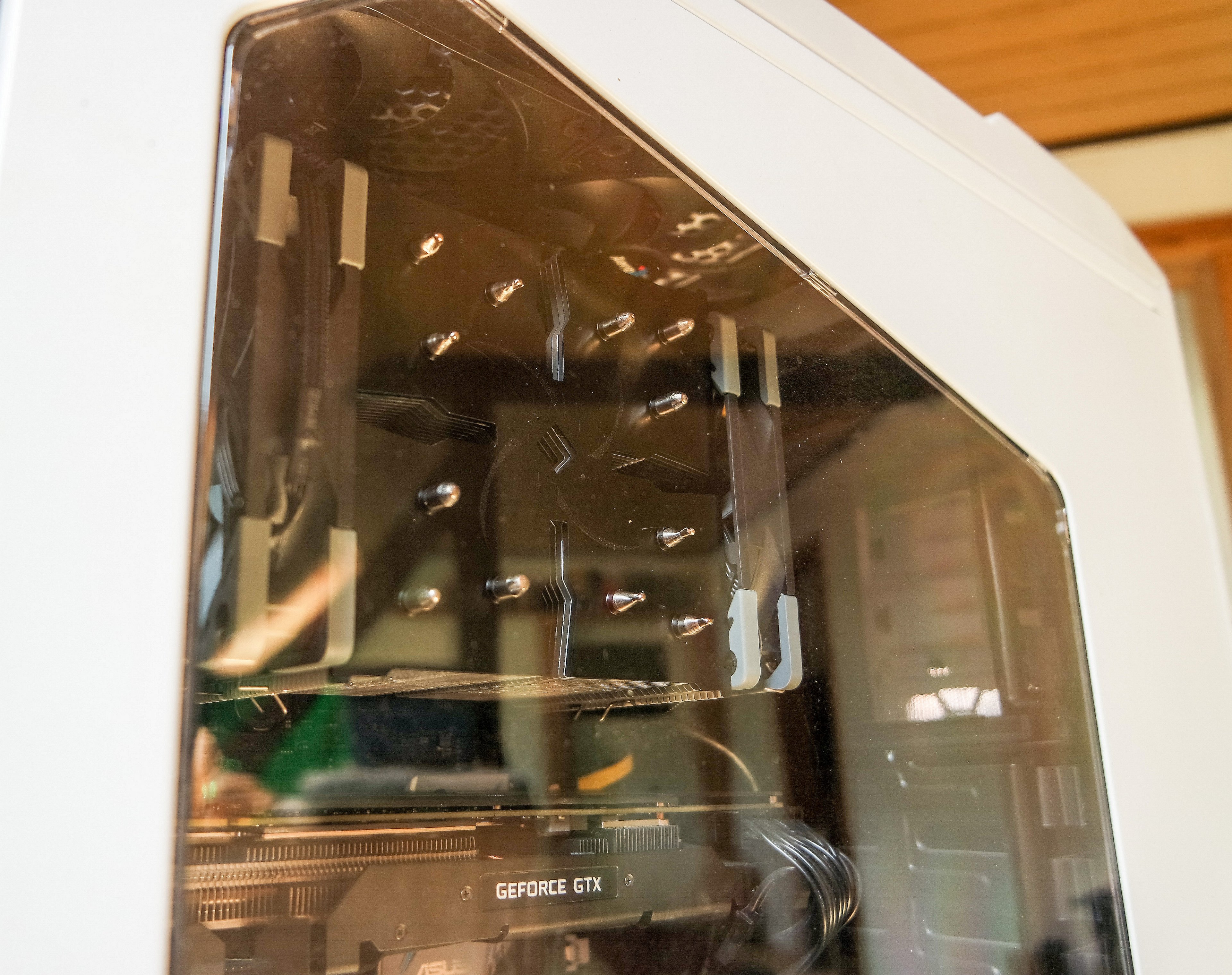

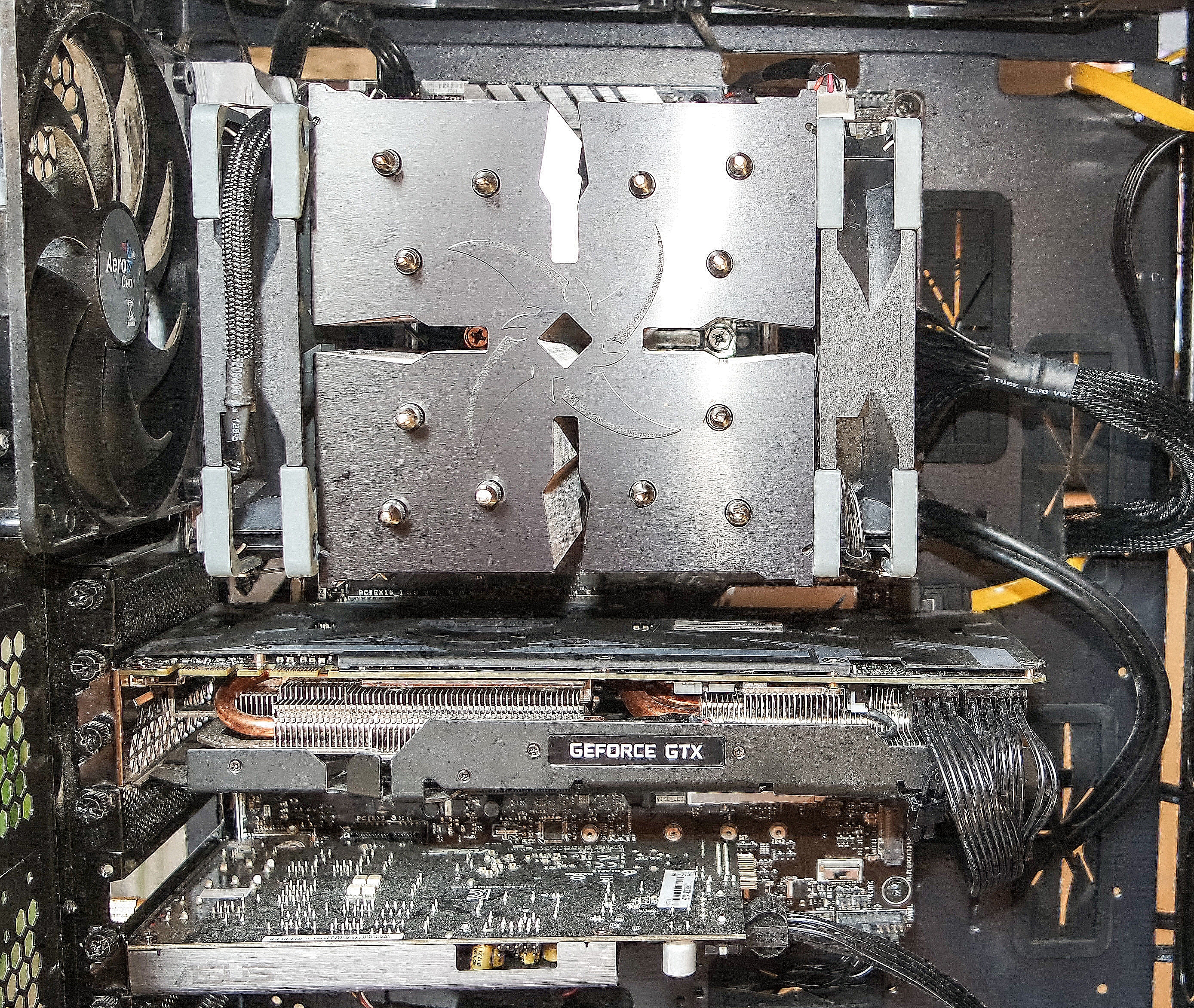

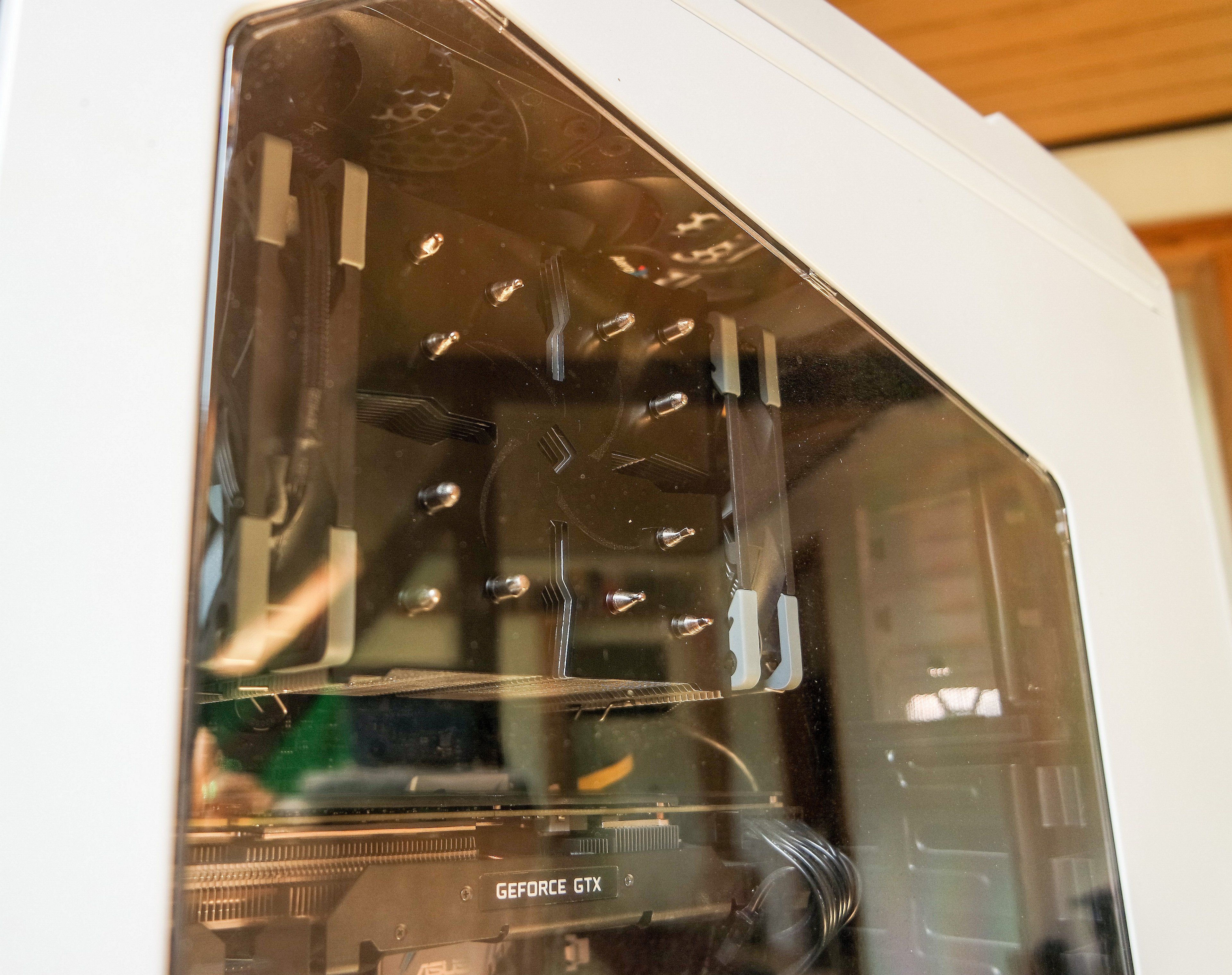

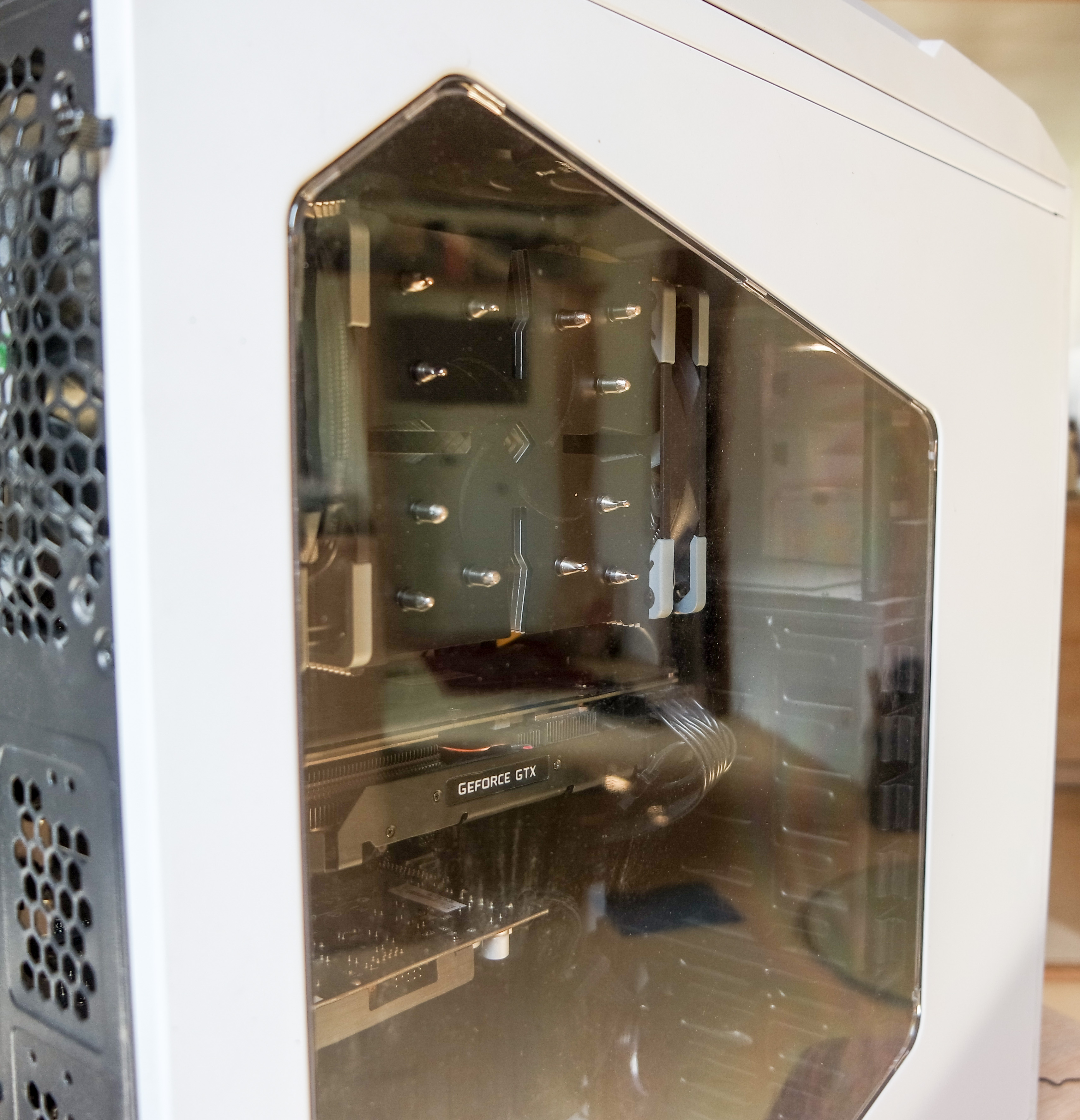

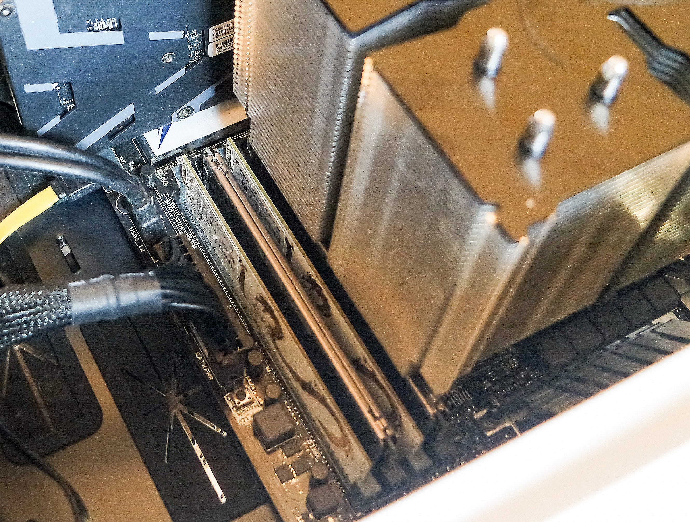

wenig RAM inkompatibilitäten

um es mit den Worten von Gnorm (aus Wickie und die starken Männer) zu sagen "Ich bin entzückt". Ein Kühlkoloss der extrem leise ist. Potential für OC liefert und jeder Sittuation gewachsen ist. Sehr viel besser kann man einen Kühler für den geneigten Kunden nicht machen. Der Preis geht in anbetracht des gebotenen vollkommen in Ordnung. Klare Kaufempfehlung von meiner Seite aus.
