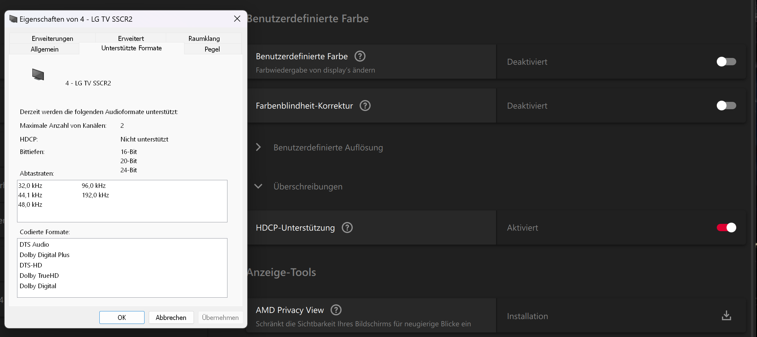

So, der C3 steht seit ein paar Tagen hier und das Bild ist sehr gut, so wie ich mir das vorgestellt habe. VRR, HDR und 120 Hz alles funktioniert. Vor lauter Begeisterung ist mir aber erst gestern aufgefallen, dass es beim Ton leider ein Problem gibt. Am AVR hÀngt ein 5.0 Setup und das funktioniert leider nicht, wenn der Ton vom PC durch den TV an den AVR muss.
Aktueller Aufbau

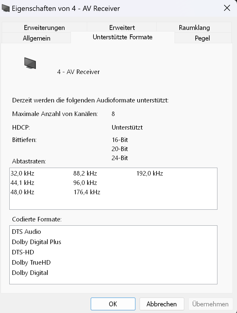

Funktioniert grundsÀtzlich so wie es soll, allerdings limitiert halt HDMI 2.0 vom AVR das Bild. = keine Lösung
Weiß jemand was ich einstellen muss oder woran es hakt?

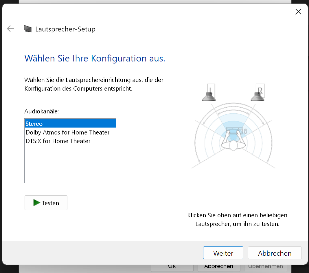

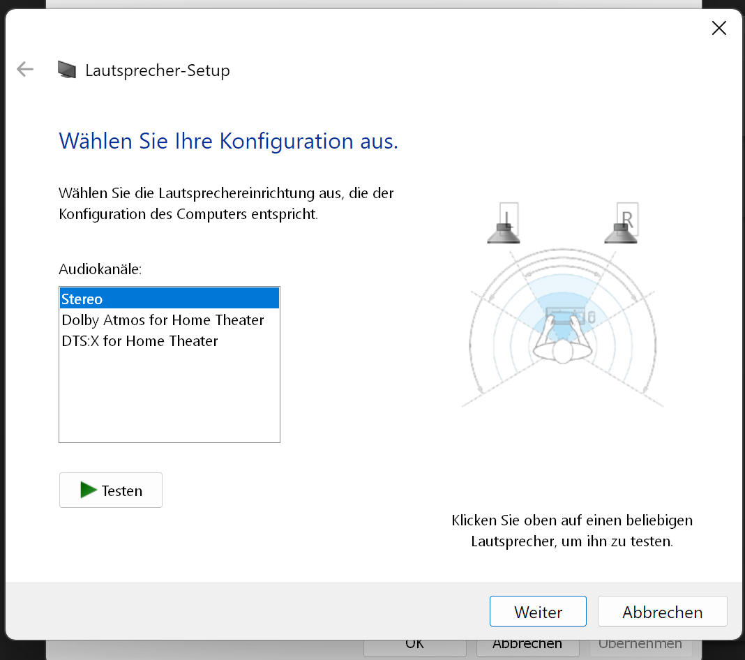

Hab mit CRU etwas rumprobiert, bin mir aber nicht so recht sicher was da wie genau konfiguriert werden muss. Hat dann zwar in Win11 mir 5.1 angezeigt, funktioniert hat es aber nicht.
Am TV unter Einstellungen -> Ton -> erweiterte Einstellungen ->
  • Digitale Ausgabe [PCM, Automatisch,Durchlaufen]
  • HDMI Input audioformat -> HDMI [Bitstream,PCM]
aktuell Automatisch und Bitstream gewĂ€hlt. Meint Bitstream und Durchlaufen eigentlich das gleiche? Jedenfalls ging es mit anderen Einstellungen auch nicht. GrundsĂ€tzlich mĂŒsste es aber gehen, mit der Shield funktioniert es schließlich. Beim alternativen Aufbau klappt alles sofort, allerdings eben mit dem HDMI bzw AVR Flaschenhals.
Edit. Warum ist eigentlich beim aktuellen Aufbau HDCP aktiviert und nicht unterstĂŒtzt zu gleich? Bild ja, Ton nein?
Beim Alternativen Aufbau ist es beides aktiviert / unterstĂŒtzt.

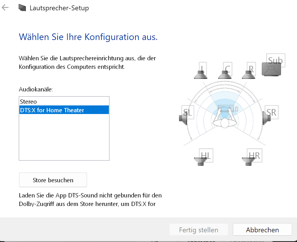

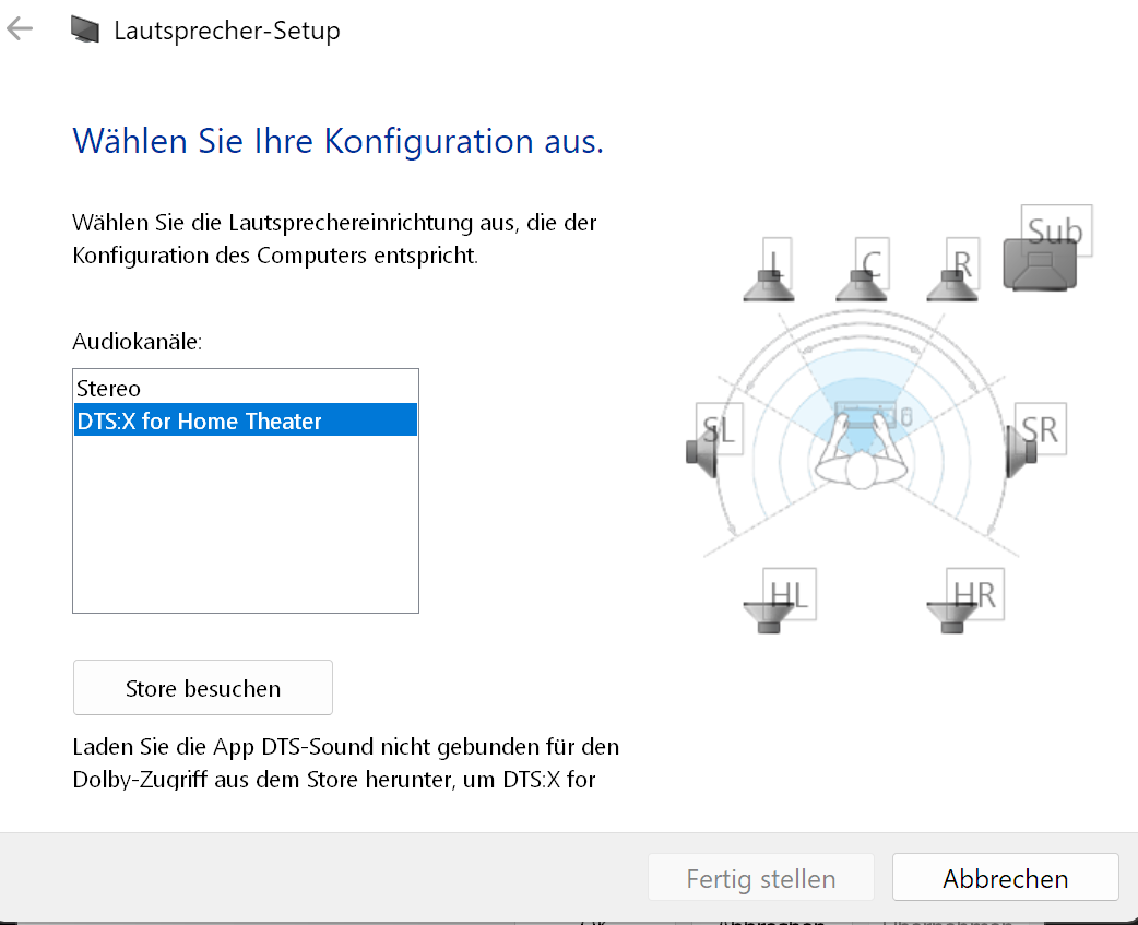

Interessanterweise steht nun nur DTSx drin.
kommt folgender Link.

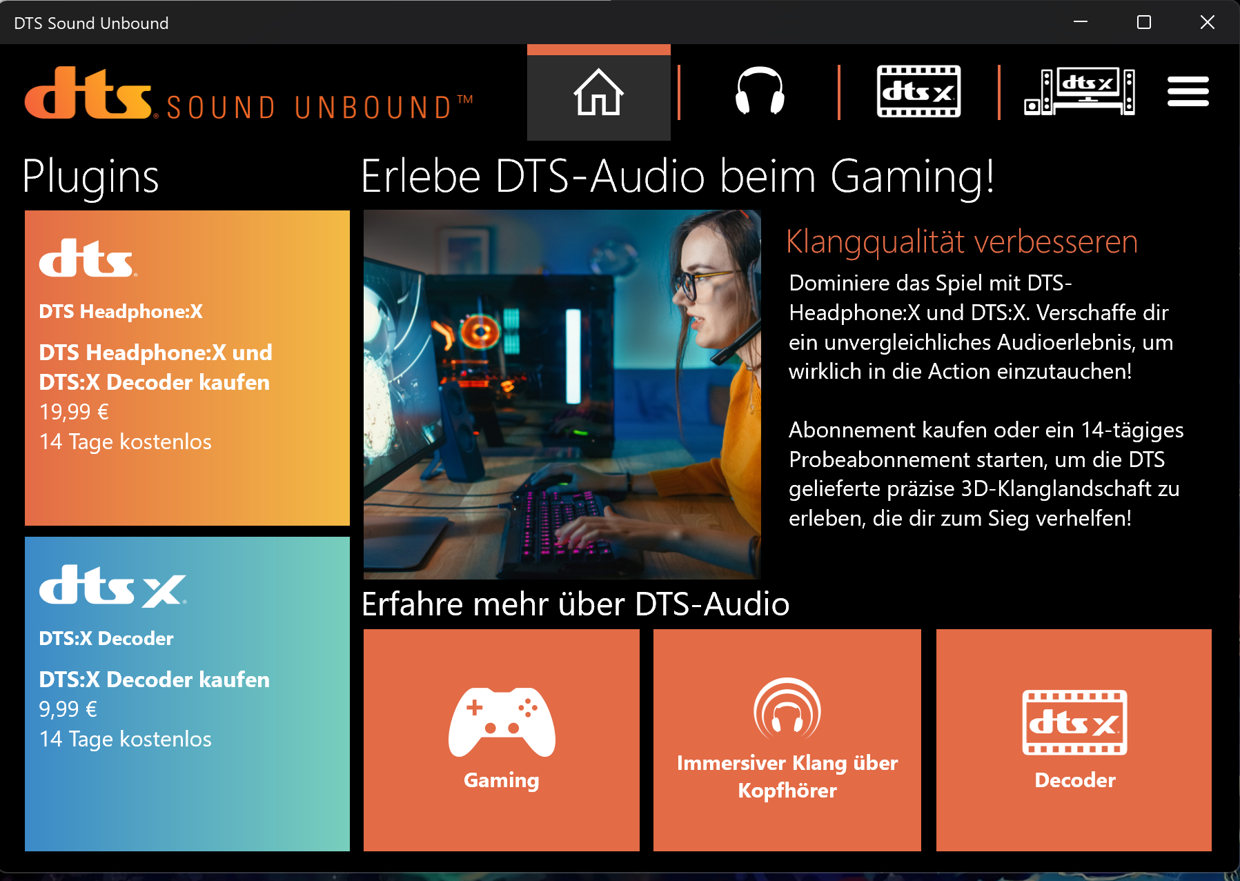

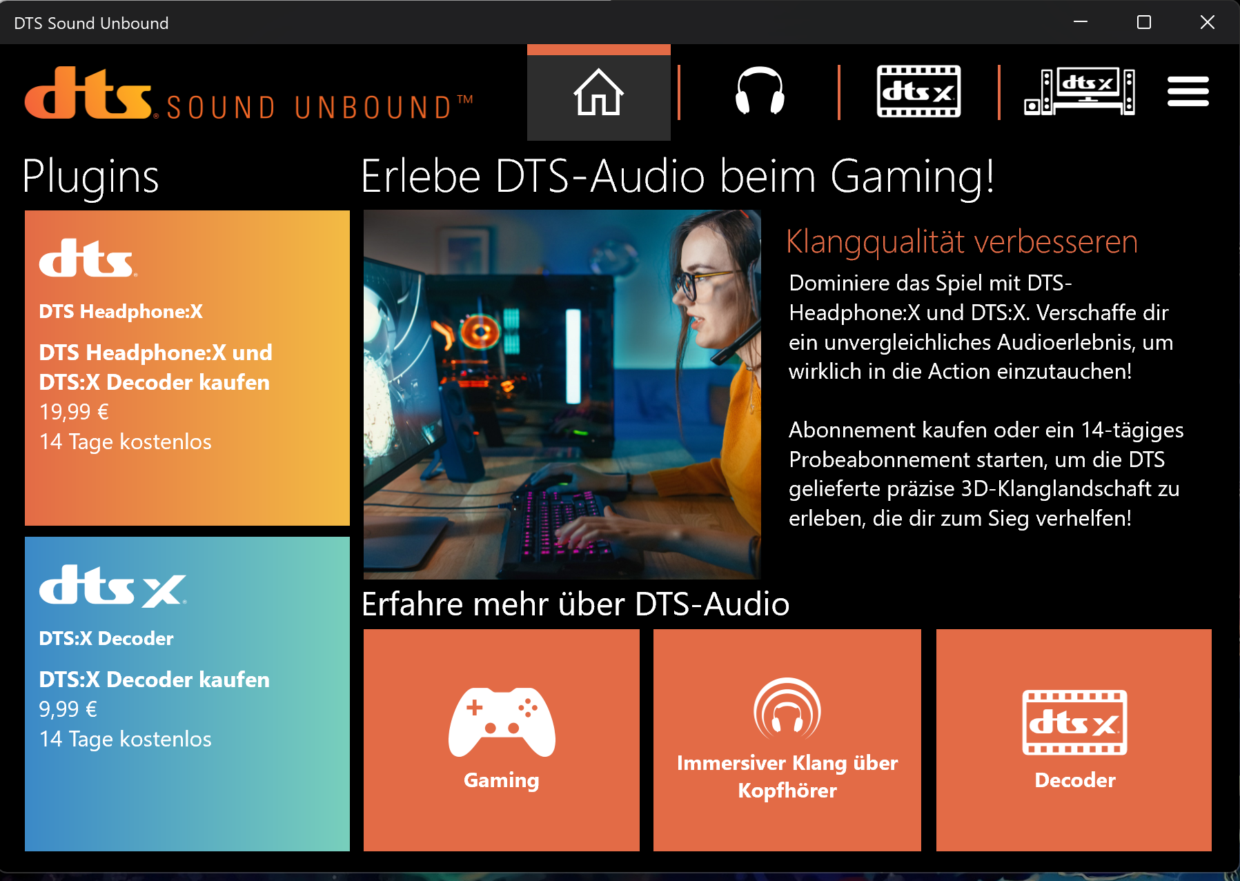

https://www.microsoft.com/store/productId/9PJ0NKL8MCSJ?ocid=pdpshare
Die wollen an Zehner.

Ich meine ich hatte das gleiche Problem mit meinem HDMI 2.0 Yamaha Receiver. Lag am Ende am fehlenden eARC des Receivers. Da ich deswegen keinen neuen AVR kaufen wollte, hab ich es mit einem FeinTech VAX01202 behoben.
CEC ist damit zwar nicht mehr konstistent möglich, aber PCM Surround funktioniert von meinem PC/PS5 direkt am LG C1 angeschlossen und Ton ĂŒber den Adapter an den AVR ohne weiteres Zutun.
Das ist nicht ganz was ich hören wollte.
Einmal das man anscheinend einen Adapter benötigt und hauptsÀchlich, dass dann aber auch wieder nicht komfortabel ist (HDMI-CEC).
Etliche Kabel und Adapter ausprobiert, Amazon dĂŒrfte mich dafĂŒr hassen, nix hat funktioniert.
Schlußendlich den Pioneer vsx-831 gegen einen Denon AVR-X1800H ausgetauscht und zag funktioniert es wie gewĂŒnscht.
