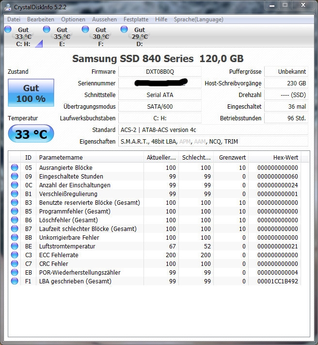

Wenn es so massive Probleme mit dem SATA Kabel hat, dann sieht man das auch in den S.M.A.R.T. werten, i.d.R. im Attribute C7. Die sollte man sowieso regelmäßig mal auslesen, z.B. mit CrystalDiskInfo.
An der SSD liegt es nicht, da stimmt alles. Wieso Du aber auf einer 120GB kleinen SSD auch noch 2 Partitionen eingerichtet hast, musst Du selbst wissen, ebenso ob eine Neuinstallation nicht besser wäre und wie Du die Daten sinnvoll aufteilst.
