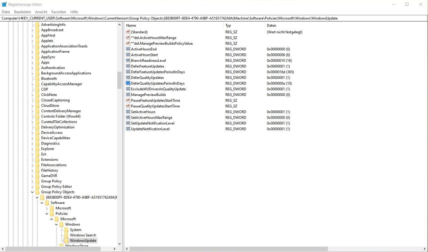

Hier mal ein Screenshot, der zeigt, wie es in der Registry nach dem Setzen der beiden Werte ausschaut:
786392
Ich habe über die GPO die Feature-Upgrades 365 Tage und die Quality-Updates testweise 10 Tage ausgesetzt.
Das ist ein Bild von der Registry der 1903.
In der Einstellungs-App sind die beiden DropDowns ausgegraut und nicht auswählbar. Die beiden Werte werden aber trotzdem korrekt angezeigt und verschwinden demnach nicht.
Nur zur Info.
Reaktionen: BlackNinja2019 und Janami25
